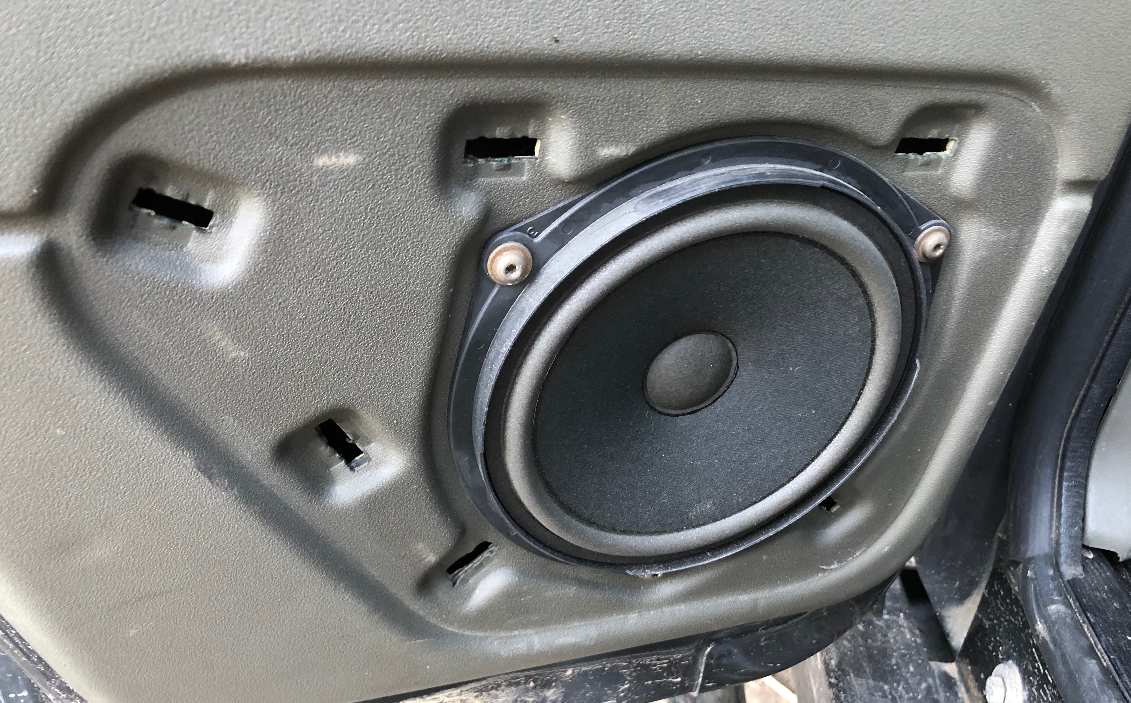

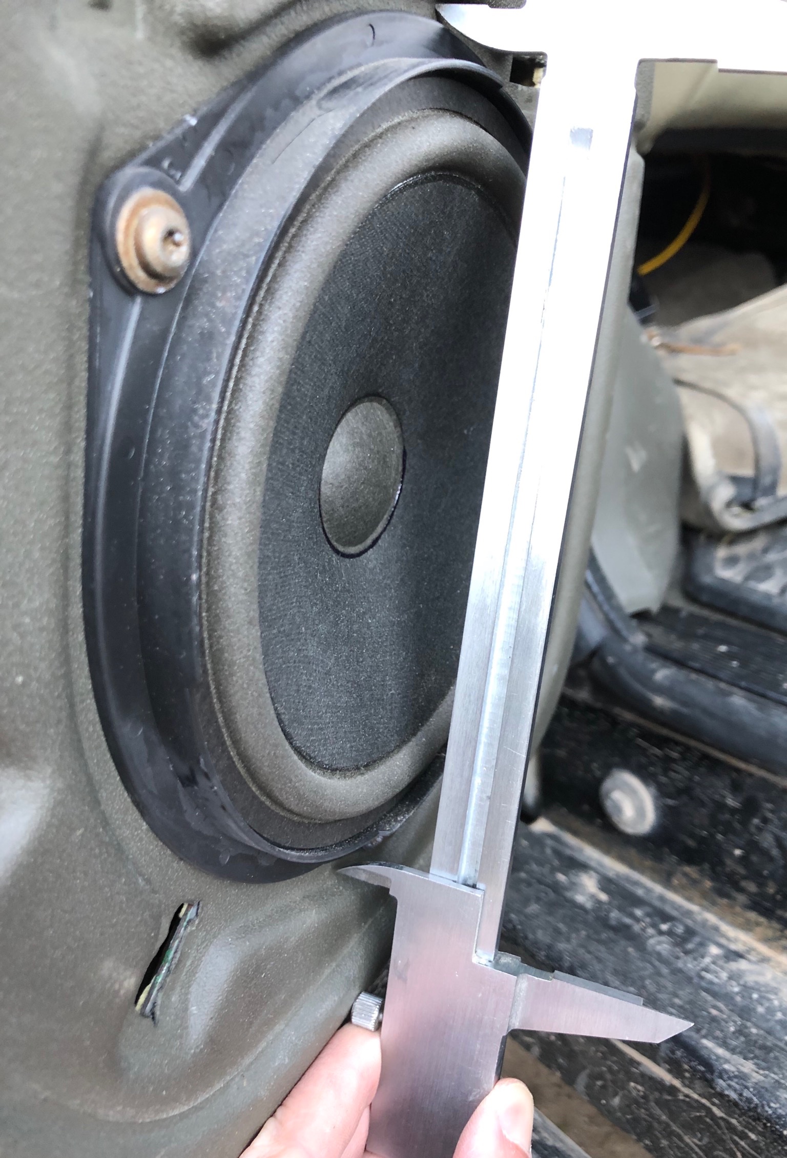

Tak jsem sundal mřížku, repro má průměr 15,7 cm a na druhé fotce je na posuvce nastaveno 16,5cm tedy půjdou tam dopasovat.
Hloubka od plastu po mřížku 1,3cm.

Ja som zvecsoval otvor v plechu aby to neopieralo o mrizku.
Co by som sa zameral je davat si bacha na okno. Radsej by som volil reproduktory z vecsim magnetom,ale tak aby nevadilo mechanizmu skla.

Tak jsem dnes vyměnil zadní reproduktory koupil jsem Mac Audio Mac Mobil Street 16.2F bylo potřeba vyvrtat 3 nové díry pro šrouby. Jeden jsem zachoval.
Dveře jsem komplet vytlumil tak jsem zvědav zda to bude poznat.
