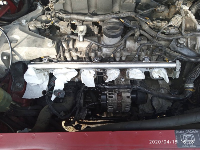

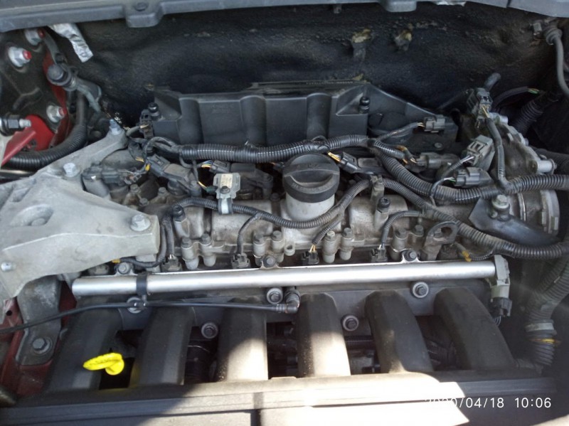

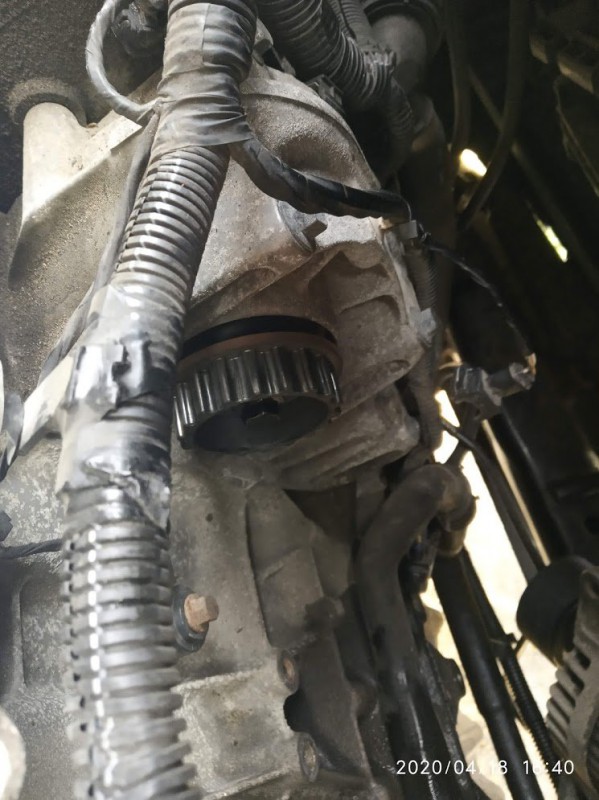

Tak mi v pátek přestalo auto dobíjet. Po zběžné prohlídce, alterrnátor se netočil. Závada vypadala na povolený šroub ozubeného kola na hřídelce vystupující z rozvodové skříně pro pohon alternátoru. Ozubené kolo na alternátoru je přímo proti a obě kola jsou spojena ozubenou spojovací objímkou.
Informaci o montáži jsem našel spíše na Volvo videích. Jedno přikládám, u Freelanderu je mnohem měně místa a je třeba vymontovat více věcí, např řídící jednotku ventilátoru, nad ním držák hadic klimatizace. Přístup hroznej :(
https://www.youtube.com/watch?v=ELjUqr8ULnA
Po odmontování sání atd. vyjmutí alternátoru, konečně potvrzení závady, ozubené kolo je dotaženo na konus hřídelky, Šroub volný a kolečko se protáčelo. Vše jsem očistil, šroub namazal lepidlem na šrouby a utáhnul co to šlo. Nechal jsem zavadnout a vše zase zpětně ustrojil. Dobíjí, tak snad to chvilku vydrží.
