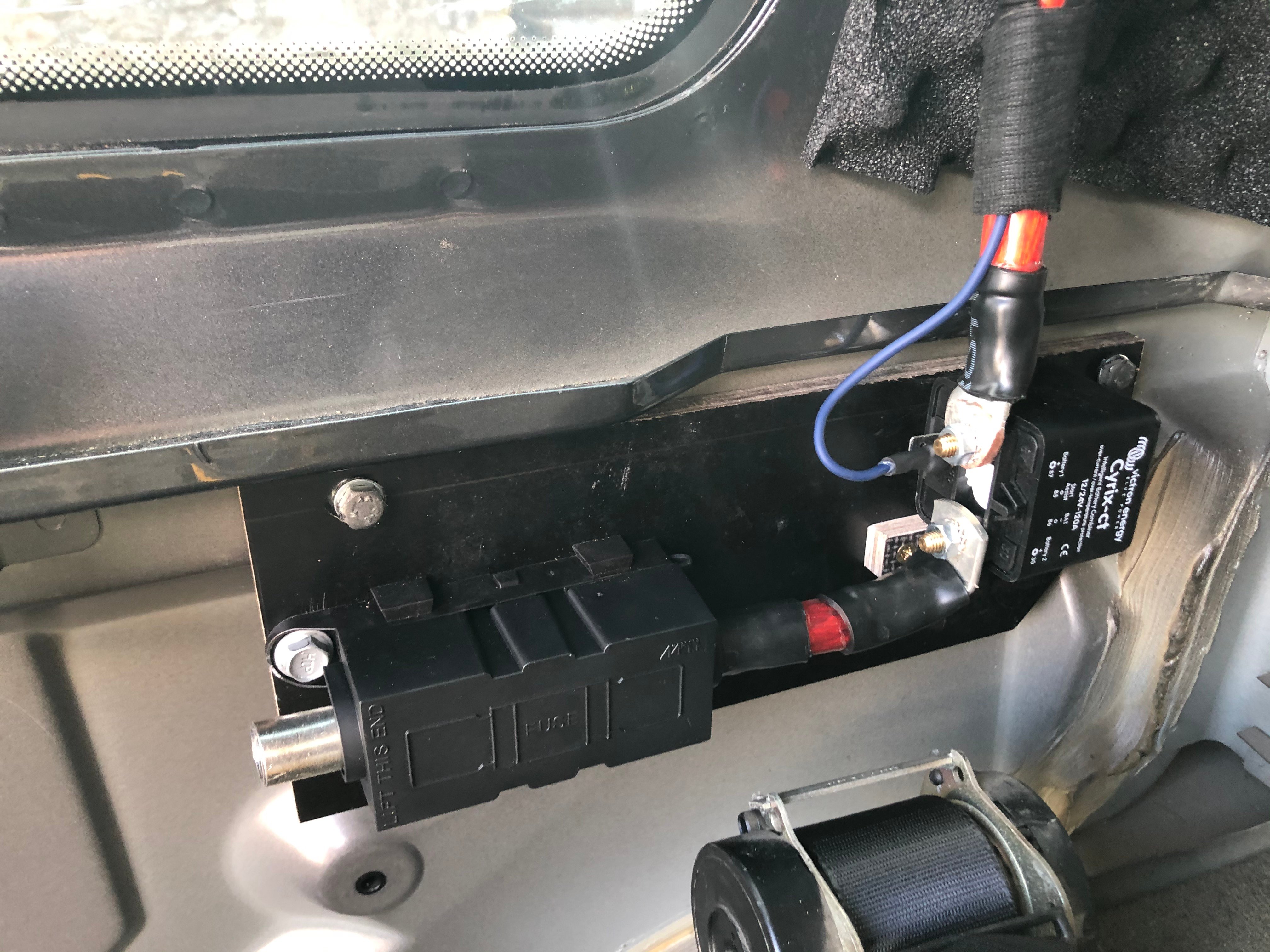

To si musíš koupit druhé auto a stavět do celé z gruntu nové. Já natáhl k zadní baterce 50mm2 vodič a od tam to půjde do všech spotřebičů co jsou v kufru. Nejhorší je, že jsem protáhl kabel a za měsíc jsem si vzpomněl, že jsem do kufru chtěl dát zesilovač na audio, ale musel bych zase odstrojit celý strop. No a Webasto má pojistku 15A tedy vodiče by měly bát dimenzovány to ne?

A není pak zase nejslabší místo pojistka když koukám jaký vlásky v těch nozovkach jsou oproti třeba těmto co jsem si pořídil k solaru Obrázek

No já dal pojistku 100A protože jsem 120A nenašel, ale vnímám, že altík co má 120A nebude dávat volně tolik do druhé baterie protože něco potřebuje auto na vlastní spotřebu.

Rennie píše: 28 dub 2020 12:31A není pak zase nejslabší místo pojistka
Na to pojistky jsou, ne?

Jasný já jsem to blbě napsal pac třeba na lednici kde mám 6mm2 kabel do kufru mám pojistku tuším 40A aby tam nebyl úbytek ale i tak když mám teď v ruce Agu pojistky 10 a 20A tak jsou podstatně silnější než běžné nozovky

Jasný ale řeší se ztráty na délce vedení jako jeden extrém a druhý je tam dát pojistku kde ten chloupek není ani videt

o velikosti úbytku napětí rozhoduje průřez, délka a měrný odpor (či jak se to přesně nazývá) ta pojistka je sice chloupek ale jenom pár milimetrů takže úbytek zanedbatelný, oproti 6 metrům kabelu, to že je to chloupek je k funkci pojistky potřeba, pokud dojde k nadměrnému odběru v síti tak právě úbytek napětí na pojistce vyvolá teplo které přepálí ten chloupek,

Tomu Petře rozumím jen prostě vidím dvě 20A pojistky a rozdíl v síle chloupku velký jest ale asi hraje roli velikost malé nozove a téhle AGUObrázek

K pojistkám - kašlete na to, co dá alternátor, podstatné je, co dá baterka a to je doopravdy hodně. Pojistka u baterky je primárně proto, když se někde prodře drát na kostru, a musí být tak silná respektive slabá, aby při zkratu na konci drátu spolehlivě vyhořela a neshořel drát přes celé auto i s kabelovým svazkem. Proto musí být pojistka vždy na straně zdroje tedy u baterky. Další věc je jištění vlastního spotřebiče - musí být slabší, a pokud má extra drát až od baterky, tak to klidně zastane jedna pojistka. Pokud ovšem mám natažený silný drát přes celé auto, jištěný silnou pojistkou, a z toho drátu budu po cestě nebo na konci odbočovat slabší dráty pro připojení spotřebičů, tak u každé odbočky musím mít slabší pojistku, odpovídající síle drátu který odbočuje. Pokud bych to nechal jenom na té silní pojistce na začátku, tak můžu zjistit, že při zkratu na konci odbočujícího slabého drátu se tento slabý drát bude chovat jako tavná pojistka a v lepší případě se jenom přepálí, v horším zahoří i s dráty okolo.
Druhá věc jsou úbytku napětí - jak už jsem psal, u ledničky to celkem vadí. Sice originál má slabej kablík na připojení do zásuvky v autě, ale to funguje bez problémů za předpokladu, že je auto nastartované a alternátor dává pro jednoduchost 14V. Na drátech máme třeba 1,5V úbytek a na ledničce tedy 12,5V. To je v pohodě. Po vypnutí motoru napětí baterky postupně klesá na řekněme 12V, na ledničce potom budeme mít 10,5V a při dalším malém poklesu se lednička vypne, aby baterku moc nevybila. to je super, pokud je to jediná baterka v autě, ale trošku moc brzo, pokud mám baterku pro ledničku extra. Z její využitelné kapacity najednou použiji jenom 30% a zbytek jsou na jedné straně vyhozené peníze za velkou a drahou baterku a na druhé straně zbytečná kila v autě. Přitom stačilo mezi ledničku a baterku dát silnější dráty, kde úbytek napětí nebude 1,5V ale třeba jenom 0,15V.
Na změření stačí digitální multimetr - změřit napětí na baterce na straně jedné a až u ledničky na straně druhé. Pro měření přímo v drátech se dají použít slabé ostré jehly, které se do drátů zapíchnou a na ně se připojí multimetr, tak aby se to nezkratovalo. Dají se tam najít i neideální konektory nebo špatné držáky pojistek nebo pojistky.
Pojistky nějaký odpor mají také, jinak by nefungovaly, ale jsou oproti drátu přes celé auto velice krátké.

Materiál toho "pásku" v pojistkách je různý, a jejich přesnost také. 20A pojistka by měla těch 20A snést trvale, a vzhledem k výrobním tolerancím snese i víc. Při zkratu se ale musí přepálit "hned" - proud při zkratu bude podstatně vyšší, omezený tím co dá baterka v autě a dále odporem (délka x průřez) vodičů.

Tady to celé chápu. Každou větev budu mít odjištěnu to je jasné, jediné o čem trochu váhám, zda nedat ještě jednu pojistku k první baterce tedy na začátek větve nebo se na to vykašlat. V manuálu k cyrixu je pojistka pouze na straně druhé baterie.

pojistku bych dal přímo k baterce - ta ti bude jistit zkrat prodřením izolace na kostru a potom rozplet v kufru z toho 50 mm už můžeš mít jištěný pro každou větev příslušnou pojistkou v kufru kde bude rozplet
nejsou náhodou ty AGU pojistky primárně pro Car Hifi - hifistě se v podobných udělátorech přímo vyžívají
jestli je v pojistce tenký nebo hrubý drátek je celkem jedno, na tenkém bude úbytek o nějaké promile horší, důležité je jak píše Mad Tom aby při zkratu okamžitě shořela
