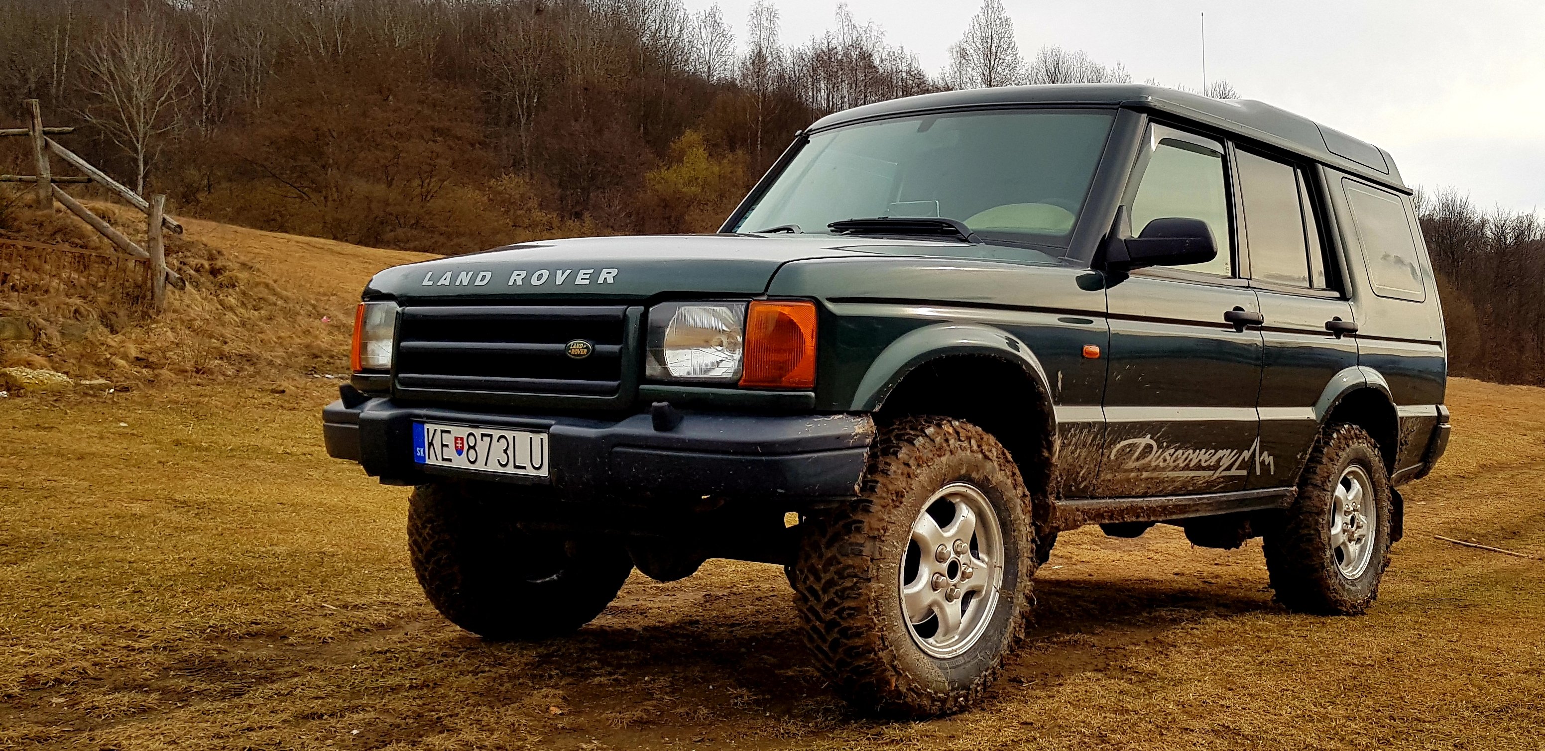

Nazdar. Asi je uz trochu pozde, ale objednal som si na D2 pneumatiky COMFORSER CF3000 v rozmere 245/75r16.. ma niekto nejake skusenosti? Pozeral som na ne referencie hlavne v rusku a australii su velmi oblubene a vraj su porovnatelne s BFG mud..

No tak CF3000 uz dorazili a je to zmena.. teda hlavne opticka.. na ceste sa spravaju velmi dobre, napodiv ani nehucia.. citit akurat ze auto trochu zlenivelo, kedze su o 4cm vecie ako povodne.. off som zatial nebol a kedze som mal zatial iba zimne, tak porovnavat vlastne nieje s cim.. uvidime pri nejakom skupinovom vyjazde..

Re: Pneumatiky
Tak tento vikend sme boli trochu pojazdit a mozem spokojne povedat ze som s CF3000 spokojny.. siel som s rodinkou na stredne skovensko k rodicom ( Košice-Revúca-Košice cca 200km) a tam sme trochu pobehali mimo cesty (cca 30km)..
Ako som uz spominal tak na ceste je to fajn.. nieje to samozrejme uplne ze cestna pneumatika , ale da sa.. v zakrutach to trochu citit, ako keby si zadok auta trochu odsadol.. je to predsa len vyzsi profil a tiez tazisko auta sa zase zdihlo.. Ale zato v terene je to parada.. rozbahnene vyjazdy, sneh, lad (vela ladu) vsetko to auto davalo aj bez CDL, len za asistevcie TC..

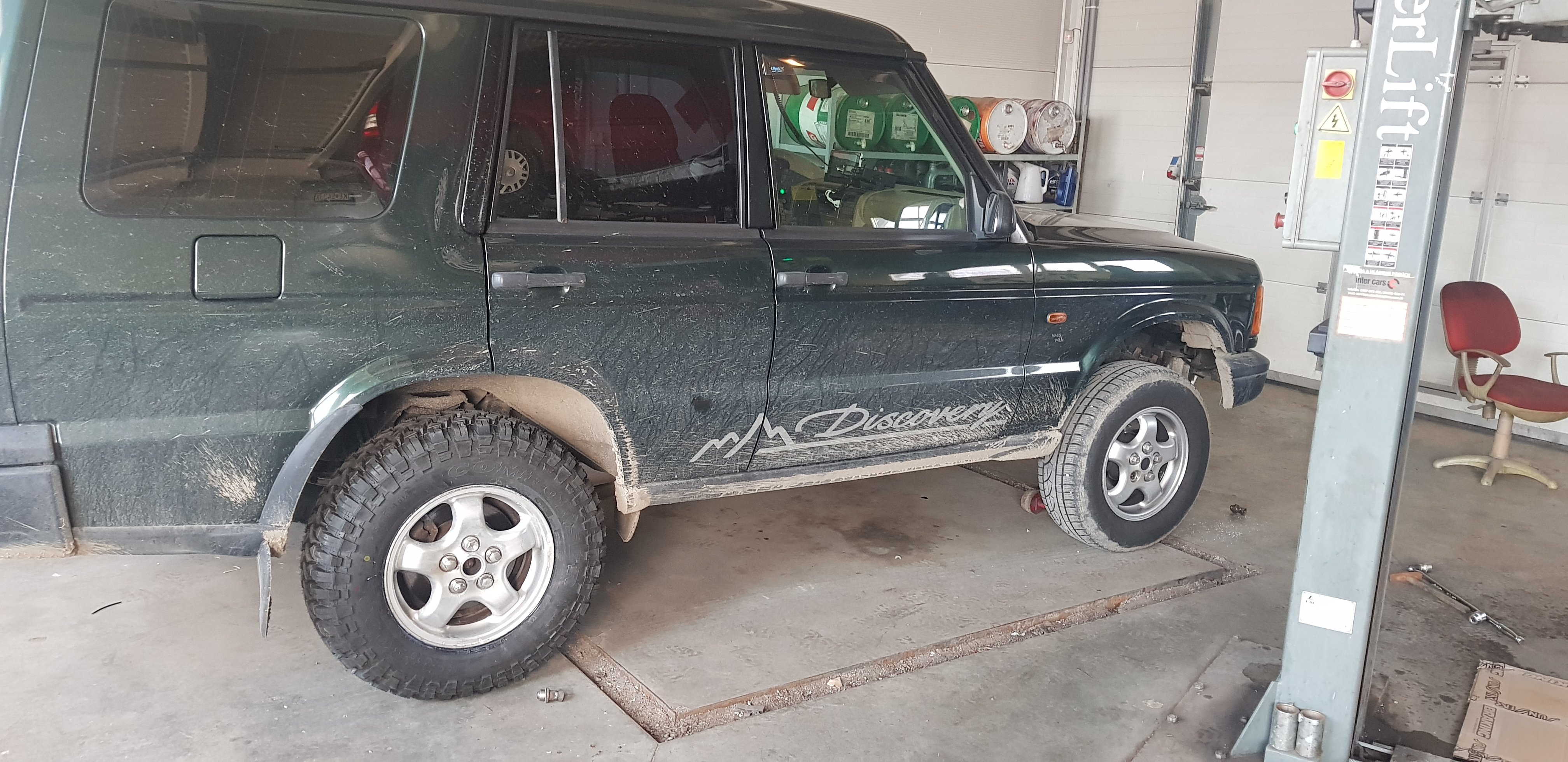

Re: Pneumatiky
Ahoj, ty gumy na fotkách mají rozměr 245/75 R16?
