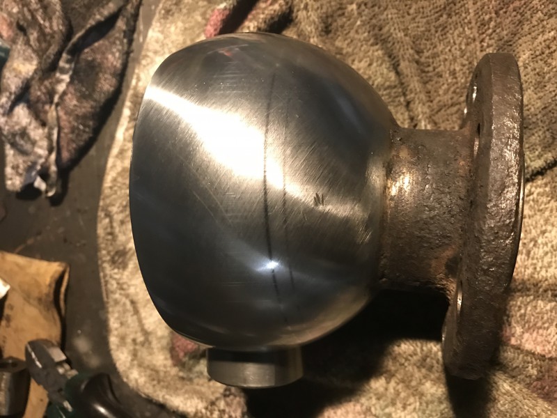

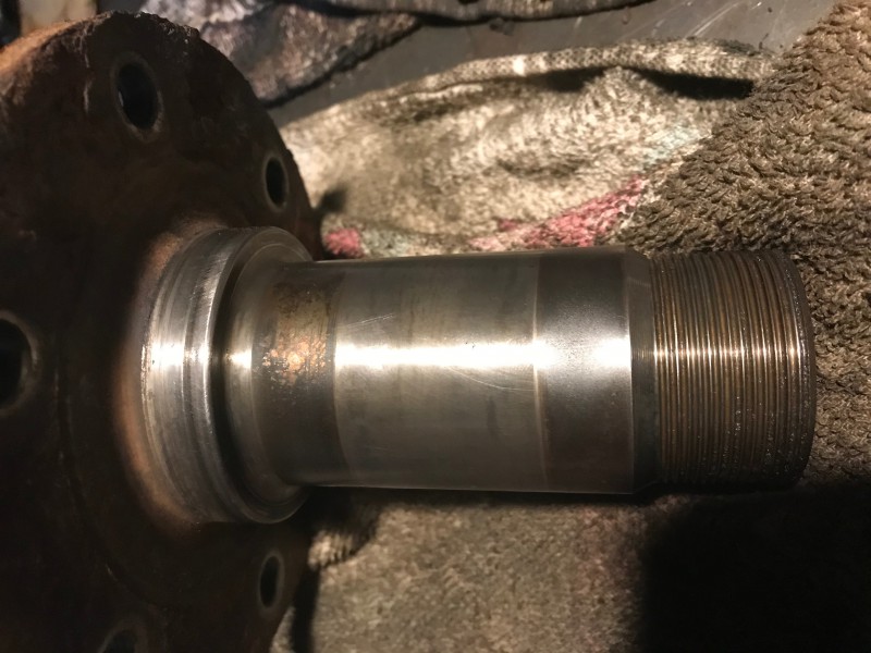

Prosím o posouzení stavu dilů.
Mě to tedy přijde už za hranicí životnosti v renovaci vozu.
Myšleno na náboje ve vztahu s novým guferem.
Dále moc prosím pokud to jde, tak stav koule? Otlak od gufera myslím v normě? Sem tam nějaký škrábanec.
Ohledně nábojů, pokud nové tak Britpart bude chodit? Moc jiných variant jsem nenašel. Děkuji!!!!

Pokud na nabojce v miste kde je gufero neni vydrena drazka nebo nerovnost, tak se da klidne pouzit znova. Poradne to prejed mosaznym kotoucem. Taky zkontroluj misto, kde jsou loziska, jestli tam neni "schod". Prejed to nehtem. Koule vypada v pohode. Kdyz v ni nejsou oderky kudy by mohla vytejkat vazelina, tak si je nech. Vypadaj podle fotky v dobrym stavu.
MFENCE
Příspěvky: 816
tel.: 732805348
auto: D2 Td5/110 300Tdi
Re: Rychlo dotazy
#507 Příspěvek od MFENCE » 01 kvě 2020 20:46
Na jednom už zadrhnu nehtem a druhy je řekneme ok.
Ale jelikož to dělám jako kompletku, tak řeším asi nové. Ale stále se te náhrady bojím. Případně ještě mrknu po beji atd. Spíše jsem čekal vyjádření někoho,kdo to už nějaký rok montuje a má zpětnou vazbu.

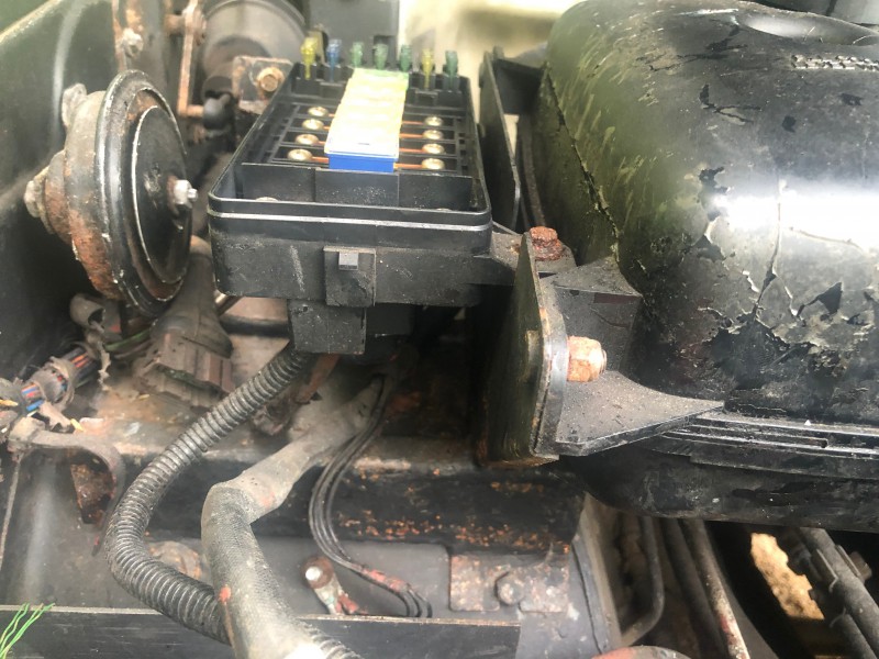

Díky. Prosim Tě, 60A jsou tam tři, posílám obrázek. Jde říci, která by to mohla být? Tu pojistku vyndám přes ty dva šrouby na stranách?

#516 Příspěvek od Tazik1992 » 15 kvě 2020 19:10
To nebude žádná z nich. U 300Tdi je dle dokumentace mimo tudle skříňku. Mezi skříňkou a baterkou. Musim říct, že v Rave je zrovna dokumentace k Disco1 pěkně zkurvená.

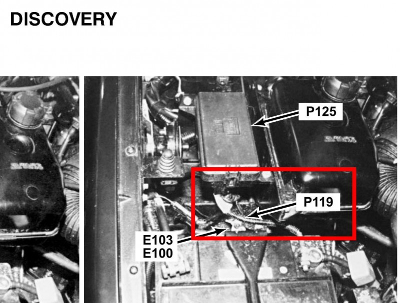

#517 Příspěvek od Tazik1992 » 15 kvě 2020 19:15
Měla by být tady
Ta pojistka od relé, co je v pojistkovce v kabině vyndat nejde, resp. napájí i další okruhy, takže by to bylo z bláta do louže

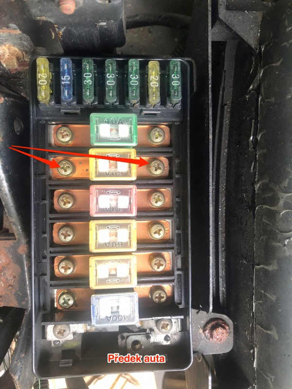

tam ja teda mám pusto a prázdno... posílám obrázek.. ono, auto měl předemnou nějaký kutil a půlka věcí z elektra je všude možně porozpojovaná :(

a když teda odpojím ten kabel, co vede k prvnímu žhaviči? Blbost?

#520 Příspěvek od Tazik1992 » 15 kvě 2020 19:58
panRichard píše: 15 kvě 2020 19:53 auto měl předemnou nějaký kutil a půlka věcí z elektra je všude možně porozpojovaná
No, to je pěkný. To budeš mít o zábavu postaráno.
panRichard píše: 15 kvě 2020 19:55 a když teda odpojím ten kabel, co vede k prvnímu žhaviči?
Tak to bude v tomdle případě nejjednosušší řešení (stačí jej pečlivě zaizolovat)
