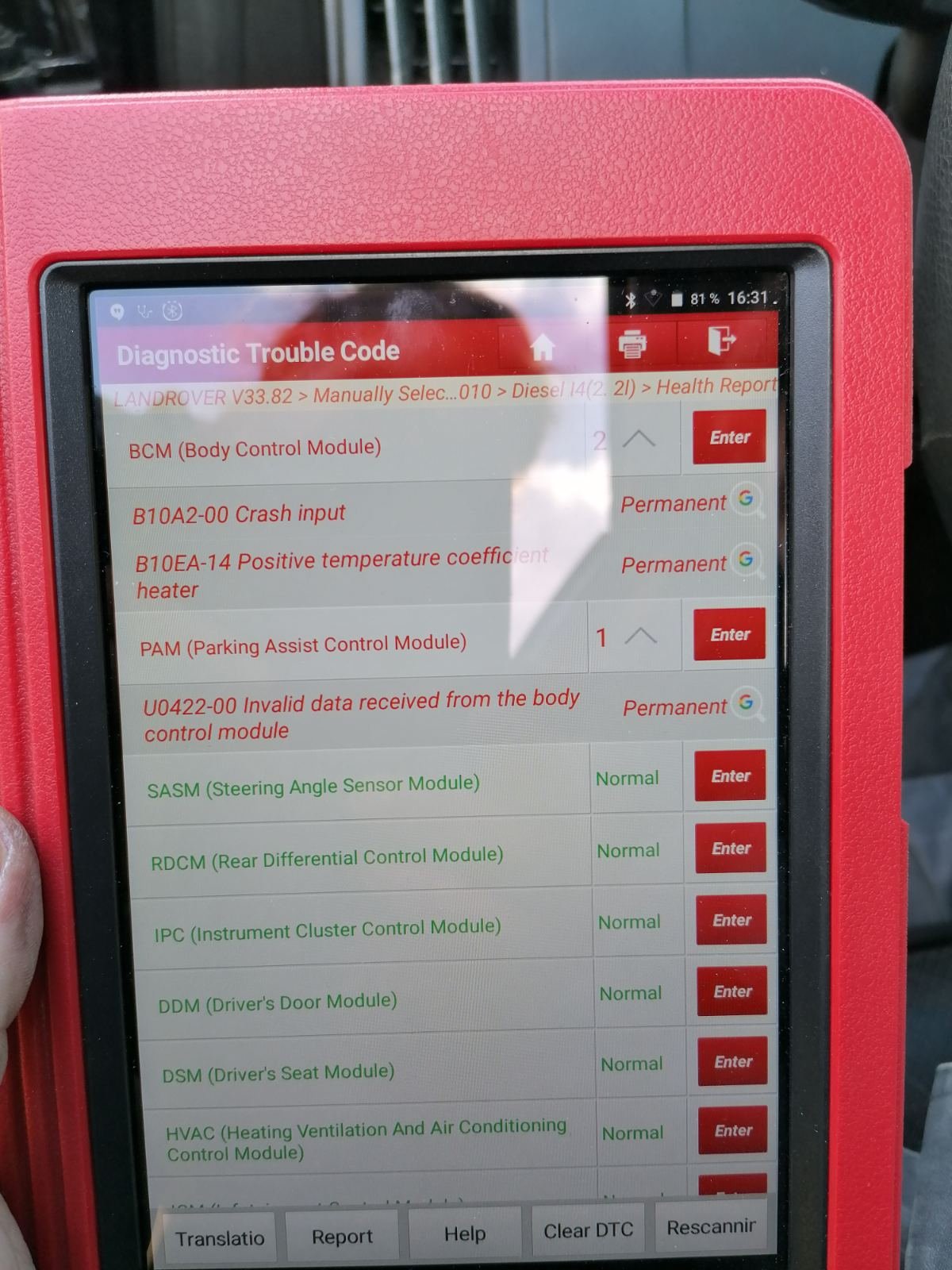

Vtiahlo mu kluc blikaju vystrazne smerovky HDC -ABS-vysoka teplota.No kluc uz nechce vysunut von.Auto vobec netoci..Skusali sme druhu bateriu ,uzemnit zvlast motor a prevodovku vytiahli abs poistky skontrolovali zem na zadnych dverach vymenili brzdove ziarovky kontrolovali petice na stlpiku od spolujazdca.V kluci bola pred mesiacom menena bateria kvoli tomu ze mu prestalo fungovat dialkove central. Po vymene neslo aj tak.Volant je odomknuty no kluc nevytahne vziadnom pripade.Je vadna citacka?Na palubke svieti E crash
Chybove hlasenie po vymazani mi ostava stale toto

Vyskusame ale nadej tomu nedavam.Ani radiacu paku mu neodblokuje.Neda sa odtiahnut tak netusim co dalej.
Ja ze ak je daky zadrhel z citackou na kluc ked nechce vysunut vobec kluc.

Odhnité konektory od spolujazdca v stlpiku
