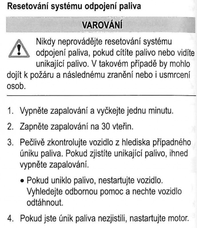

U Free2 je to jinak. Bezpečnostní vypínač paliva je nahrazený G-senzorem osazeným v řídící jednotce SRS, která je někde pod středovou konzolí za řadící pákou.

V tom případě je buďto v návodu k autu popis, co s tím, nebo bude potřeba diagnostika.

Re: Freelander 2: Nestartuje
V návodu je k tomu toto:
Sloužim lidu! :-)
