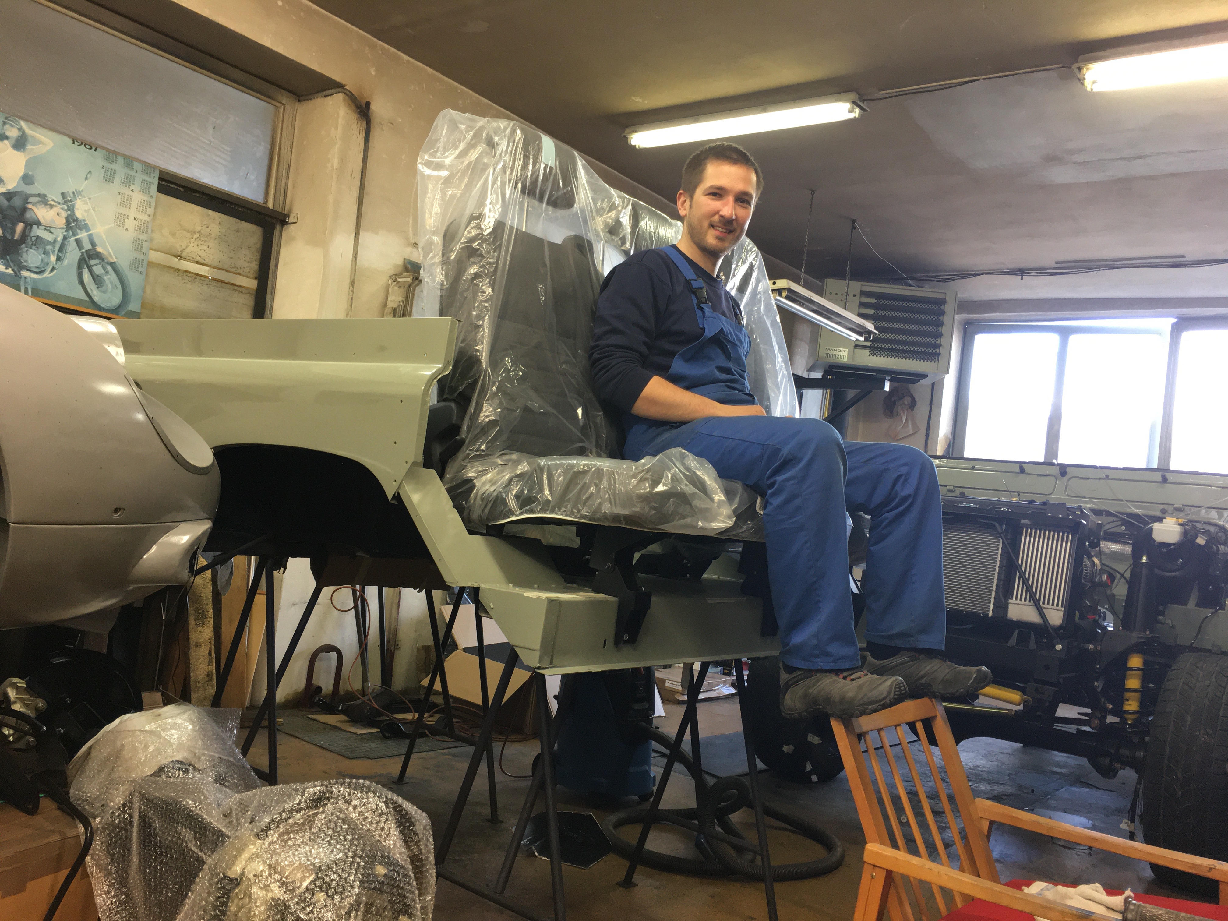

#553 Příspěvek od Michal21 » 12 čer 2020 19:24
A vite co, tady mate rozmery jak to predelat...

#555 Příspěvek od Michal21 » 13 čer 2020 13:10
Foto

Re: Defender 110 projekt
#556 Příspěvek od Michal21 » 13 čer 2020 13:11
Dulezity je nezkurvit vyrezany plechy aby se znich dalo jeste kus pouzit. Ted to pujde do zakladu, pak nanytovat a nalakovat.

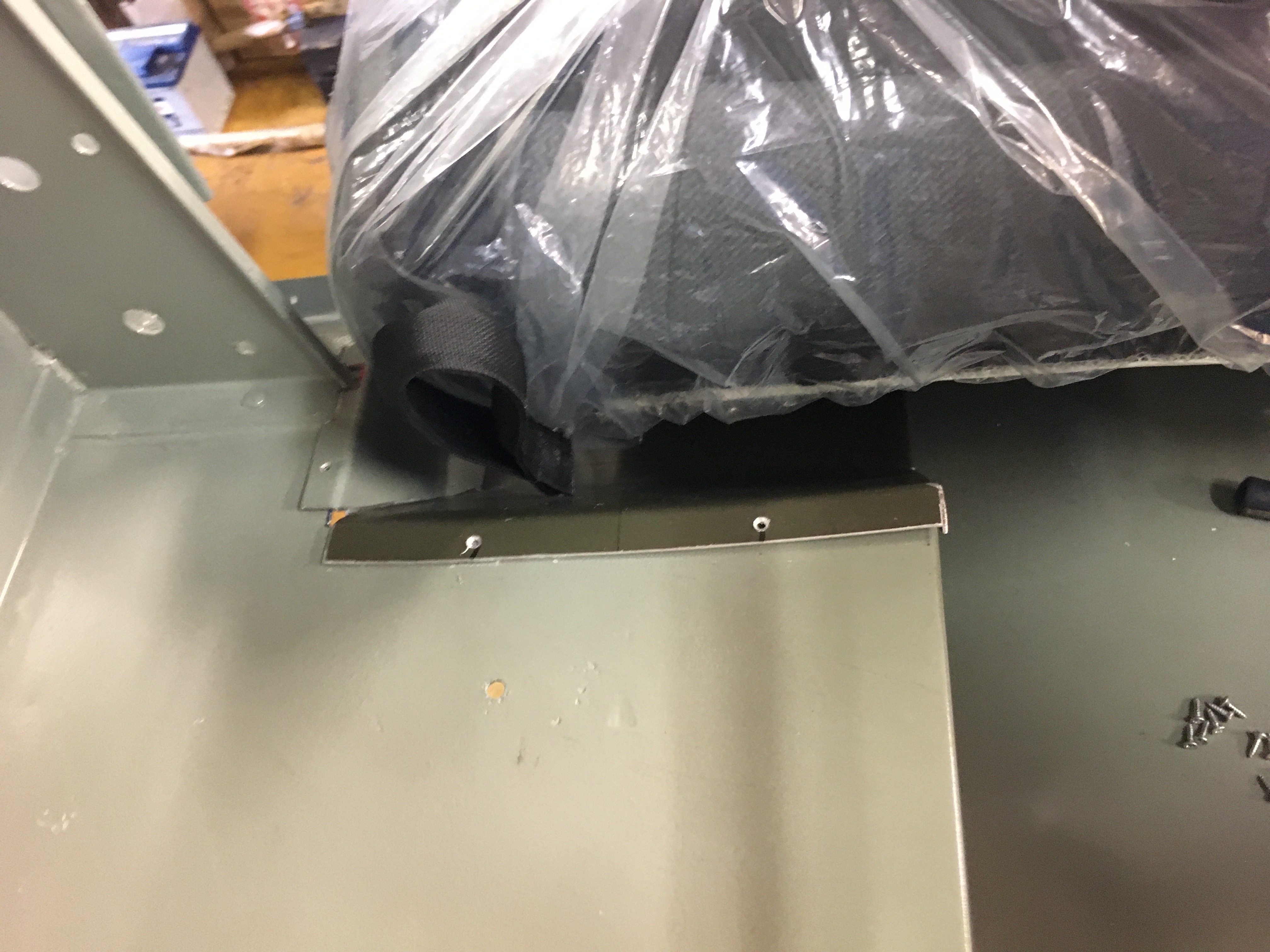

#557 Příspěvek od Michal21 » 13 čer 2020 13:12
Foto

#558 Příspěvek od Michal21 » 13 čer 2020 13:14
Spodni drzaky se musi trochu zkratit.
