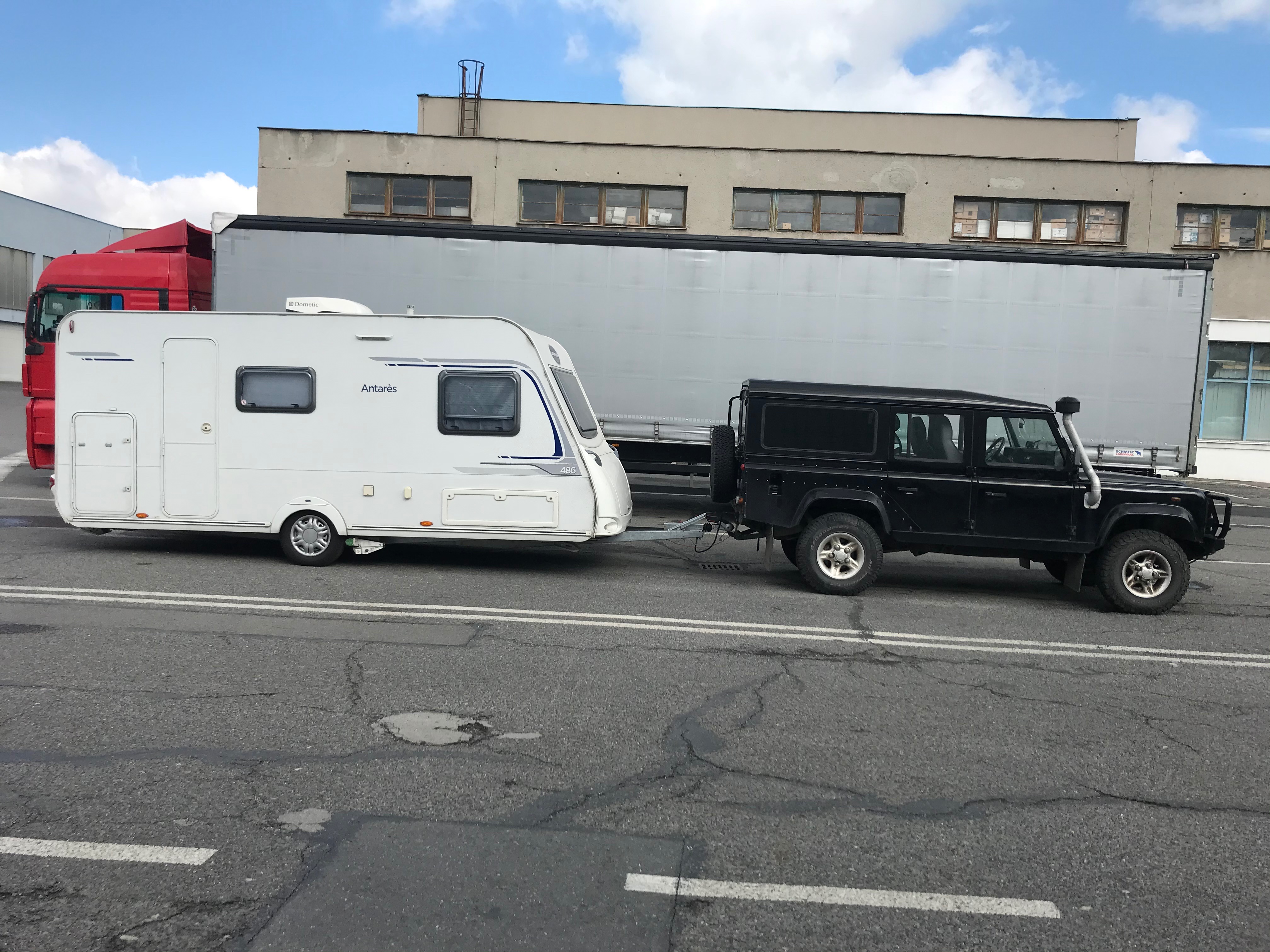

no to jsou supr zavady, doufam ze na to prijdou rychle, karavanova sezona je tu

To je pěkný srovnání :-)
