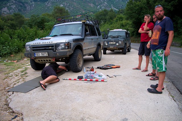

Náboj u krajnice v sobotu večer je pohoda :blush jen je potřeba mít nářadí jinak je to neřešitelná problém.

Ne polovinu auto není potřeba brát, ale je fajn mít schopnost se z hor dokodrcat do civilizace kde se dá auto finálně opravit.
Tedy vyselektovat věci bez který se auto nedá do pohybu a to mít. Není toho moc jak píše Visby jedná se o maly box s váhou do
10kg možná ani to ne.
