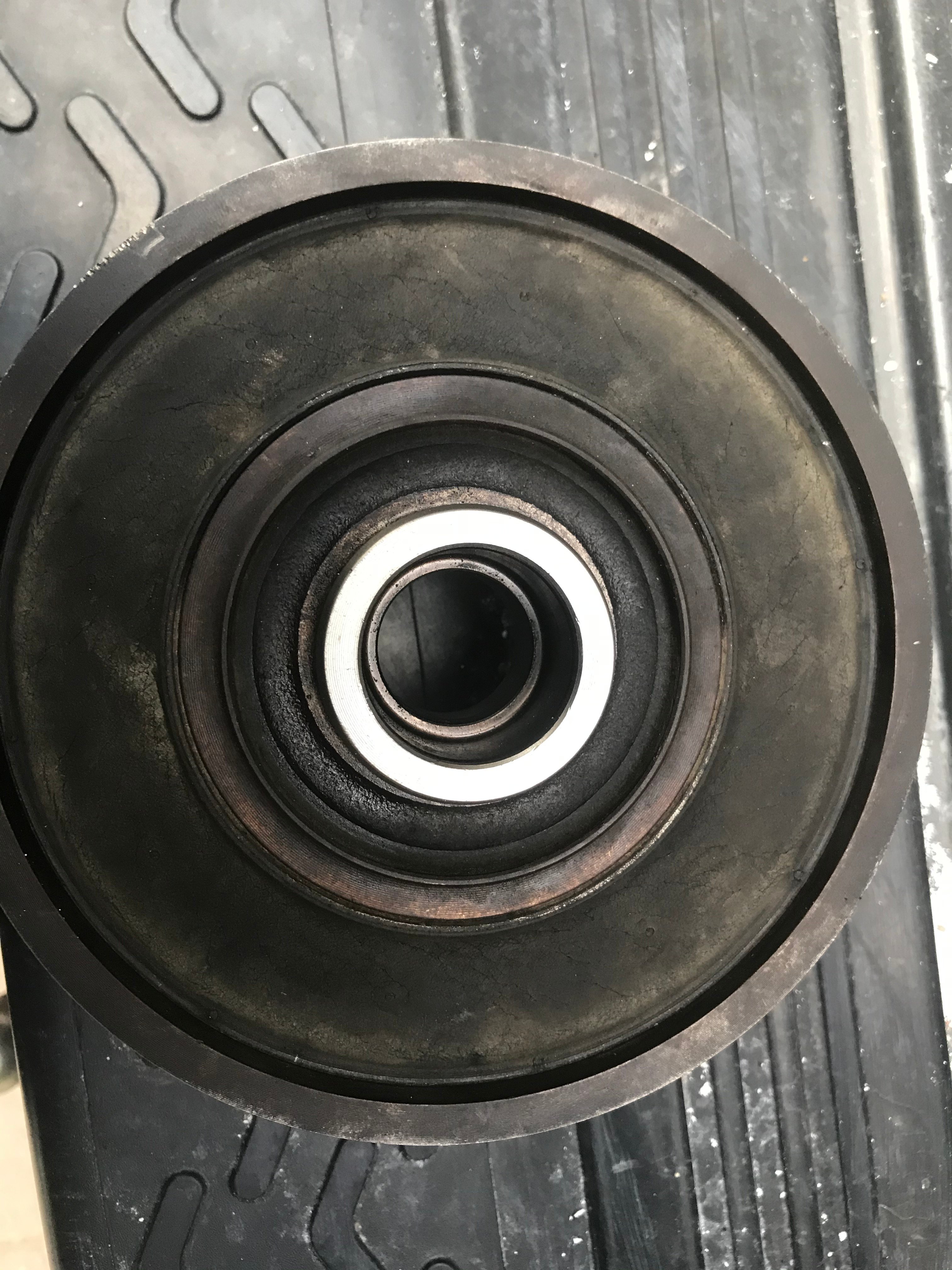

Ahoj zjistil sem že mi docela dost kmitá a vydává nepěkné zvuky napínací kladka drážkového řemene tak jsem ji vyměnil , ta stará měla rozpadlé ložisko zřejmě od těch kmitů, po výměně se nic nezměnilo, kladka stále kmitá jak zběsilá tak sem se pustil do řemenice klikové hřídele, mám ji venku guma na ni neni nikde vymačkaná ani nijak poškozená zato ložisko je na výměnu nejdřív se s ním nedalo ani hnout a po vyklepnutí té přiruby co jde skrz něj se rozhyblo ale má vůli a teď se dostávám k otázce jak mam tu řemenici rozpůlit a vyměnit ložisko někde se to tu už řešilo ale tam sem se taky nedověděl jak na to ta guma je stou řemenecí spojená na fest budu rád za každou radu nechec se mi kupovat nová řemenice :rofl :rofl :rofl

Nedávno jsem to dělal, vcelku to šlo pěkně. Guma jde vytáhnout ven, já to vyklepal po obvodu malinkým sekáčkem po vnějším obvodu.

A když jsi to vracel zpět ? Lepil si to nějak ?

Ne, namazal jsem to aby to šlo lépe 😄

Já když do toho mlátim tak spis trhám tu gumu než ze by to lezlo ven ono to to má po obvodu plech ta guma ?

Jo, po obvodu je plech, tak musíš klepat jen do toho plechu. Ta guma ce dost napruzi ale neutrhne.
