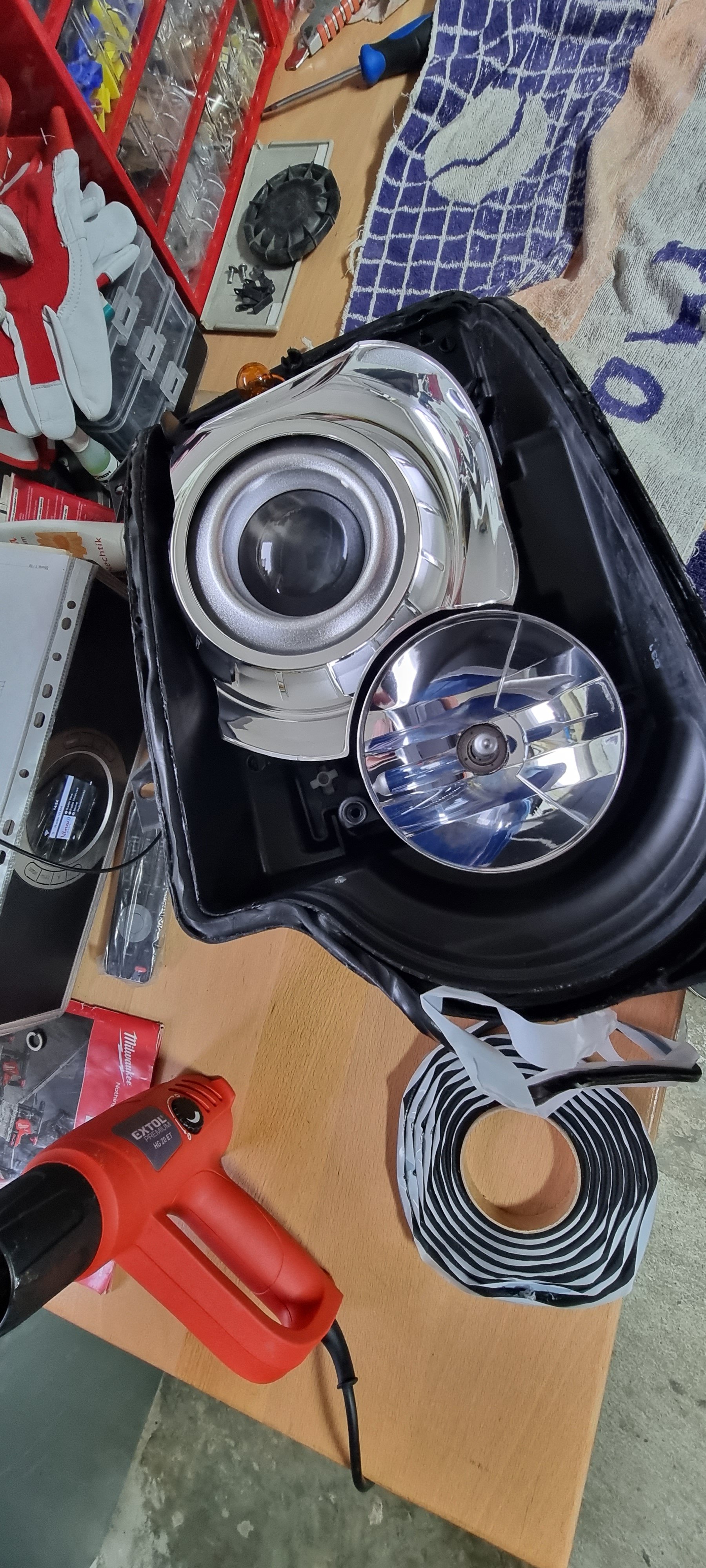

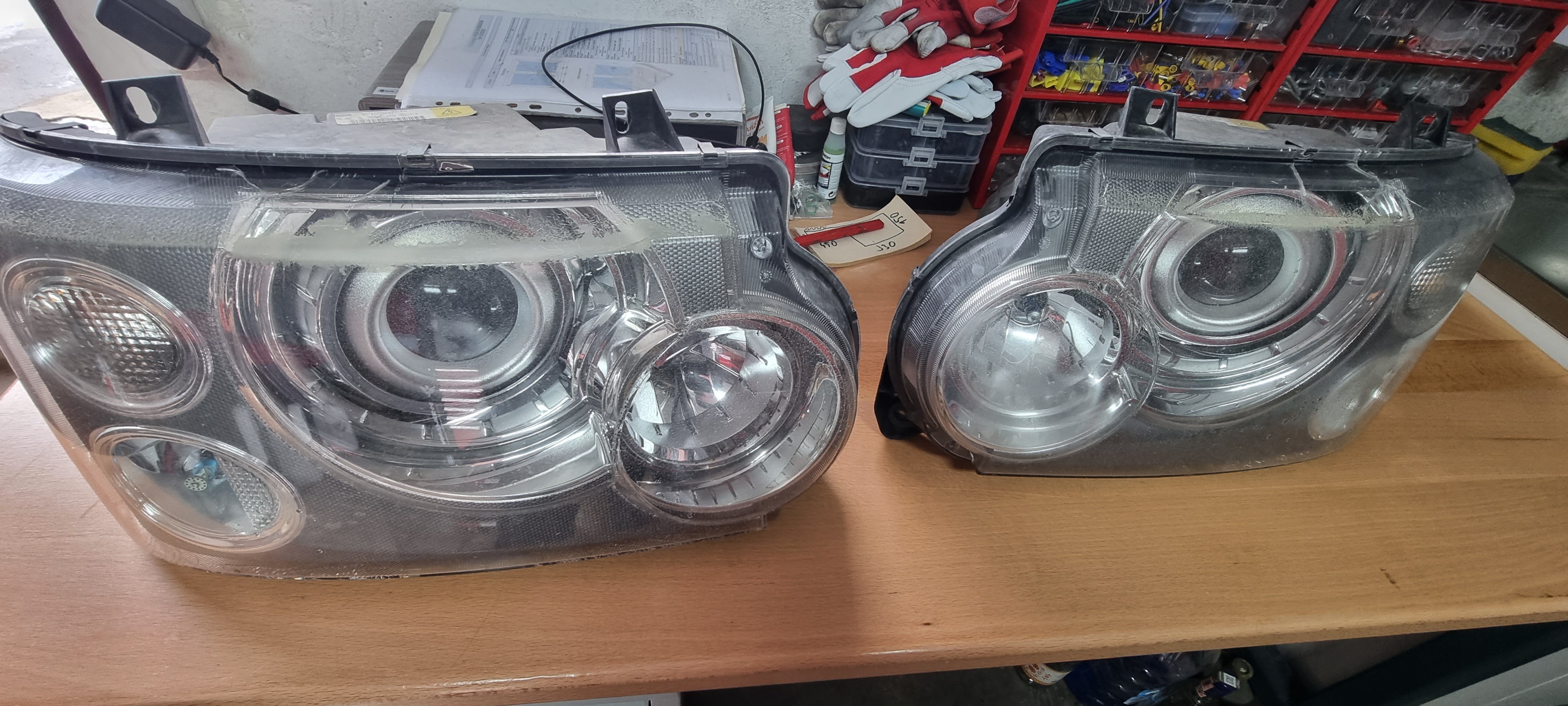

Tak som sa konecne ku tomu dostal a vymenil som predne kryty svetiel za nove.
Objednaval som z powerfulluk lebo som sa bal z Ciny kvoli predchodzej skusenosti(prisli zadne svetla dopraskane) no musim povedat ze som prekvapeny ako kvalitne su spracovane a dokonca perfektne sedeli.
Teraz uvidim ako dlho vydrzia na poveternostnych podmienkach.

Diki.
Este by ma zaujimala jedna vec.Preco na vecsine svetiel su roztopene plasty na parabolach prisvit do zakrut funguje to aj mne ,ale ziadny naznak topenia paraboly som nezpozoroval.Aj co som kupil ako nahradne svetla tak mam tak isto roztopenu parabolu ale siel som hlavne po plexisklu a dieloch RJ v pripade ak rozhasim svoje (Srna ,Diviak) :D
