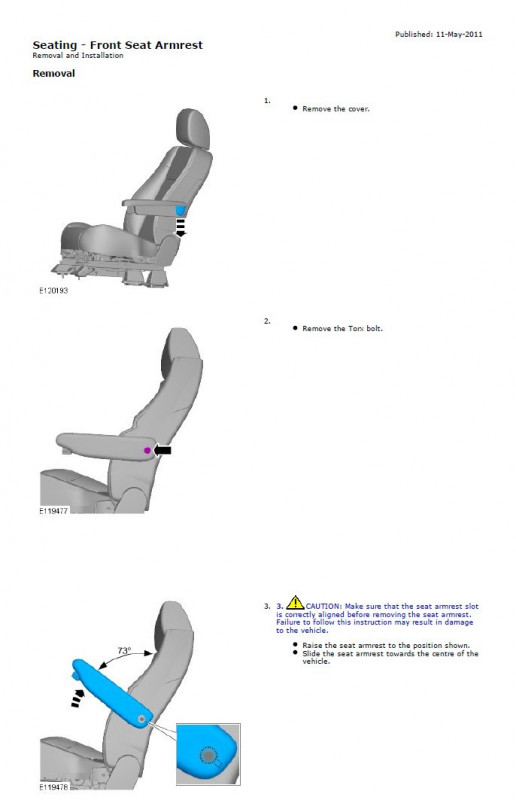

Měl bych dotaz? Nevíte prosím někdo jak demontovat loketní opěrku u Freeladera II. Chtěl bych je nechat přečalounit.
Našel jsem tenhle návod: https://www.youtube.com/watch?v=JKsxBO3Kgcg , ale zaboha to nejde sundat...
Díky za radu

Postup by mě být stejný jako na D3 ve videu. Viz priručka.

#3 Příspěvek od Hubas » 11 lis 2020 08:05
Ať s tím vergluju jakkoliv, tak to prstě nejde sundat. Na tom videu to borec odmontuje jak nic, ale ta moje je tam asi zebetonovaná :roll:

Tak tam je zřejmě důležitý ten úhel té opěrky ve kterém to vytahuješ, je to jediné místo kde je díra kde projde ten zajišťovací klínek ven. Pokud by byl třeba ten klínek o něco delší tak v tom úhlu vytažení bych zatlačil jednou rukou tu opěrku směrem do sedačky a druhou vytahovat z toho kloubu...

Já to fakt páčím ve všech možných pozicích, pomalu hledám citem nějakou pozici, kde by to docvalklo do té díry, ale nic. Ještě mě napadlo, Jestli nemůže být ta závlačka nějak přetočená v pozici, kam se s tou opěrkou už nedostanu, kvůli její délce, jako že je přetočená o 90°?
Fakt už nevím, nechci to páčit násilím, ať to úplně nezlomím, ale samozřejmě jsem to zkoušel i přiměřenou silou a nic :roll:
