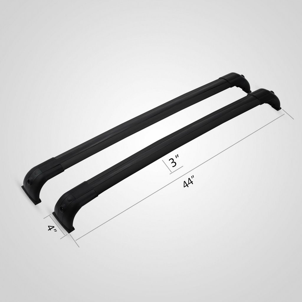

#667 Příspěvek od Maxsel » 18 lis 2020 11:47
Máte prosím někdo po ruce origo příčníky na D3/4 ? Potřeboval bych vědět, jak jsou široký. Koupil jsem si vánoční dárek a na neorigo příčníky mi nejde...

Maxsel píše: 18 lis 2020 11:47 Máte prosím někdo po ruce origo příčníky na D3/4 ? Potřeboval bych vědět, jak jsou široký. Koupil jsem si vánoční dárek a na neorigo příčníky mi nejde...
Re: Rychlo dotazy
#669 Příspěvek od Maxsel » 18 lis 2020 17:15
Dík za rychlou odpověď. Bohužel mi to tedy ani originální příčníky nevyřeší...
