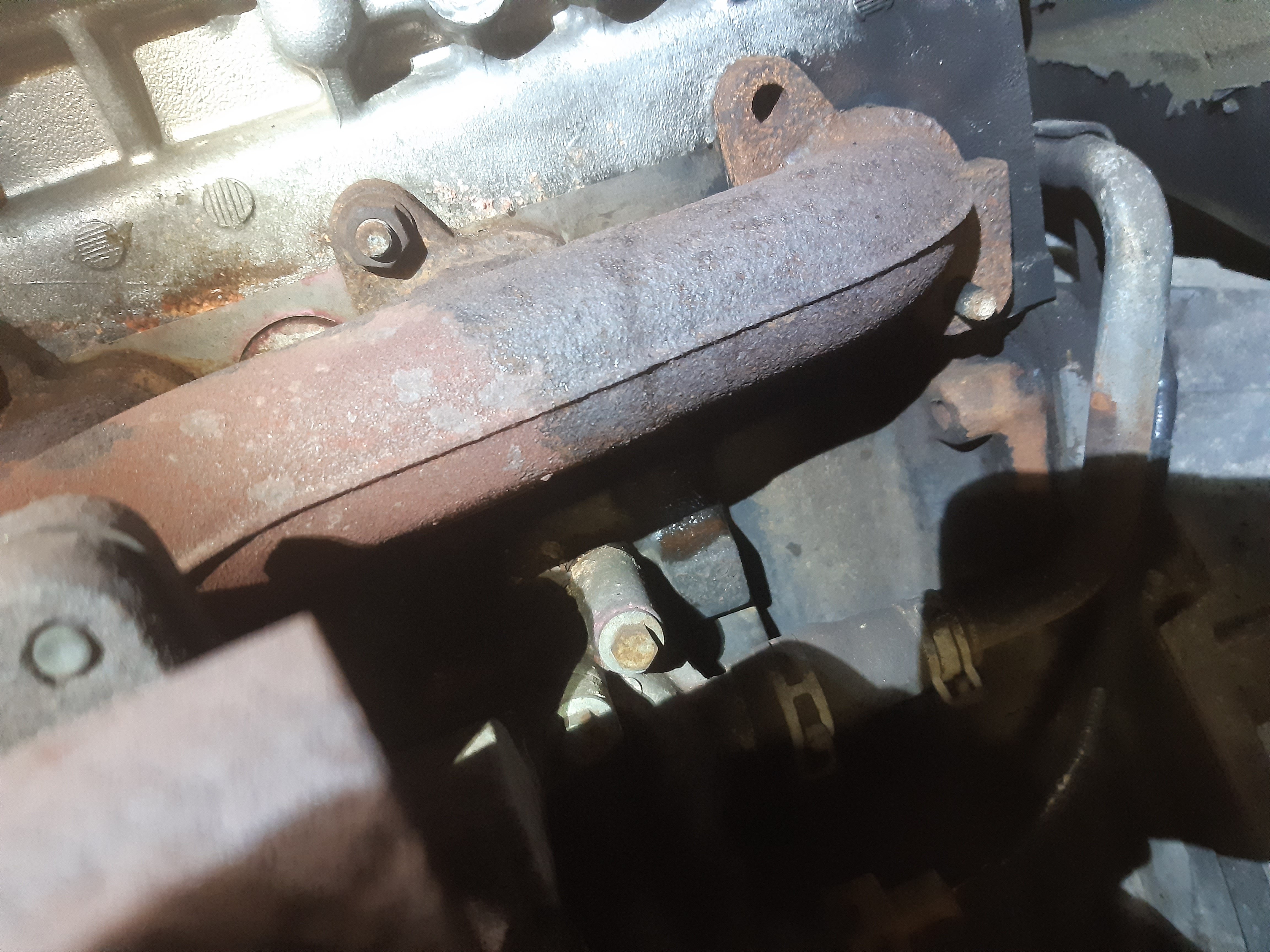

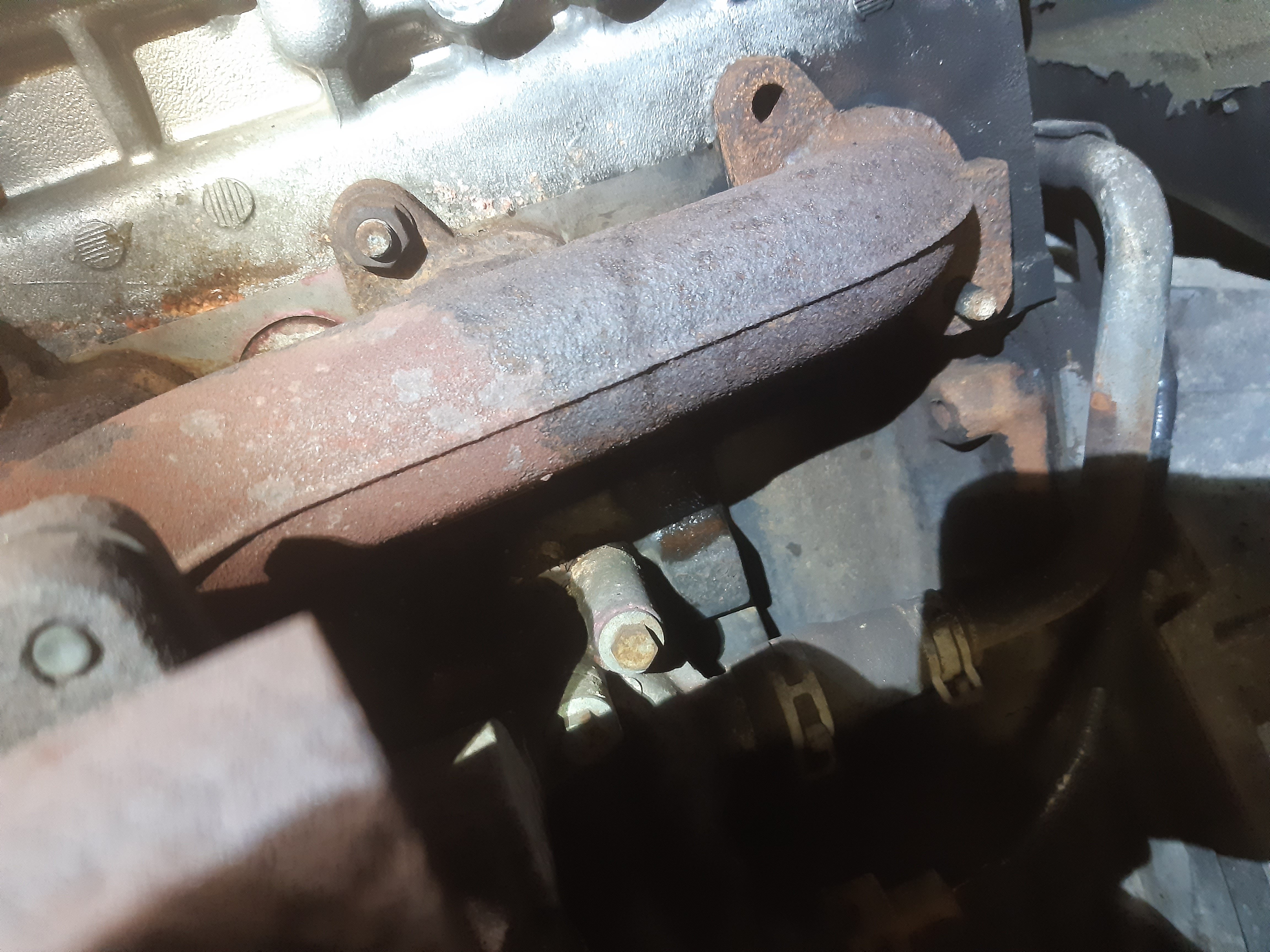

Re: Piskani v zaberu na dvojce D2 automat.Stefty. . .
Tak opravdu utrzeny stefty po nejakem cunatku.Poradite fintu jak vytahnou z bloku ty zbytky?Diky [attachment=0]20201230_173253.jpg
