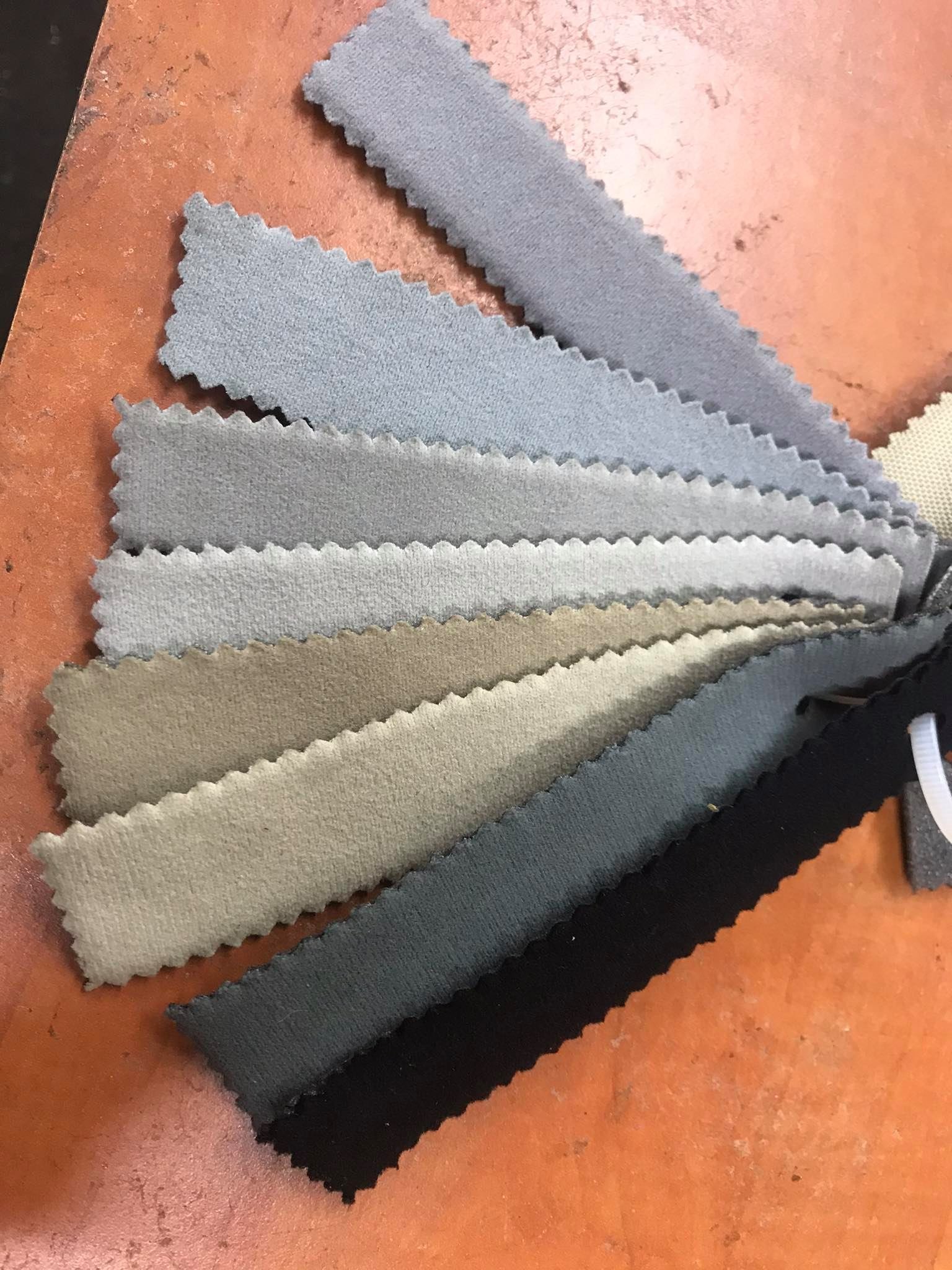

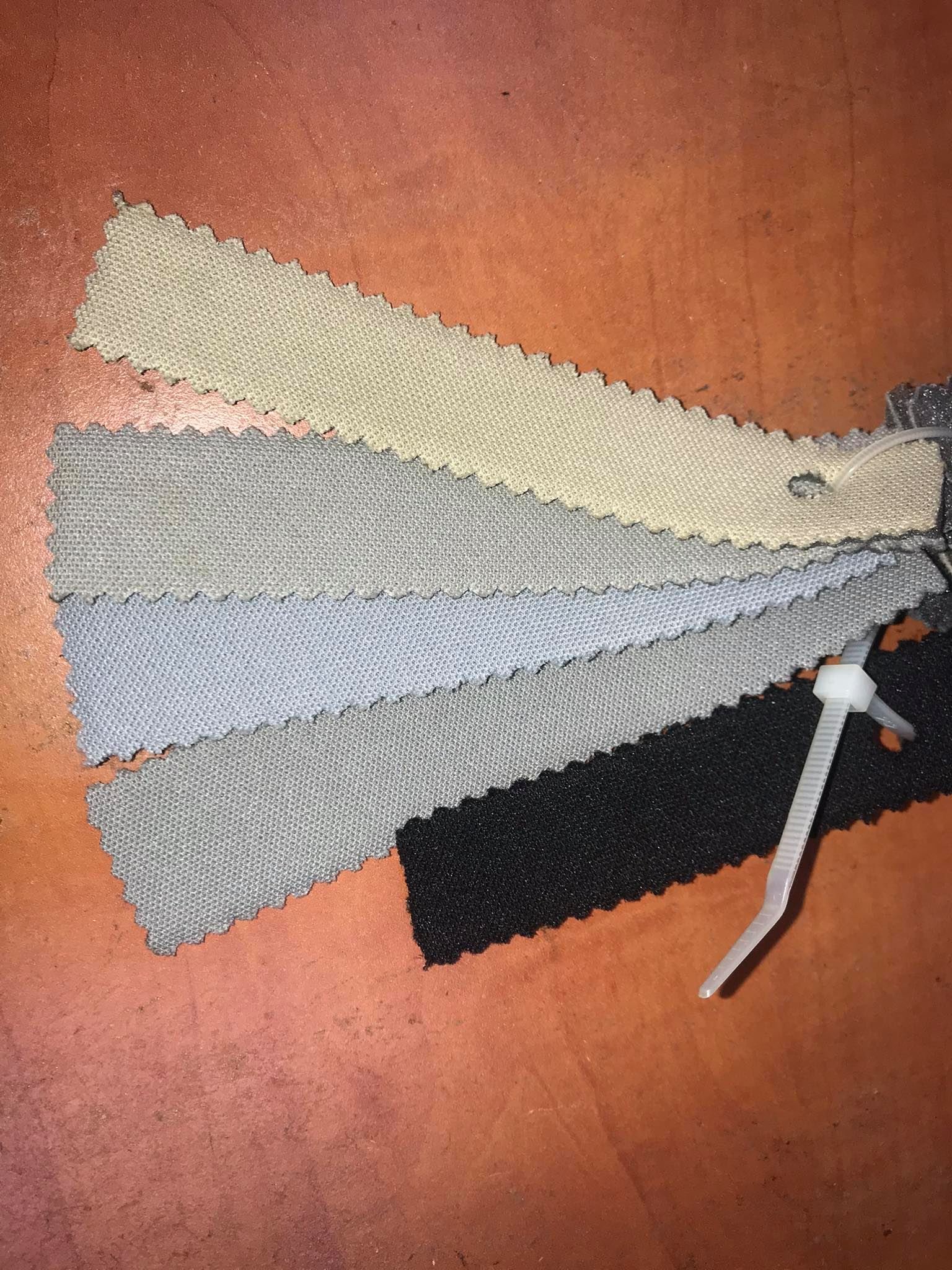

Vzorník je omezený, někde bych ho měl mít. Vyfotím, barevný odstín je možný vybrat při předání. Do D2 si dost lidi nechá dělat černou. Vypadá to dobře i se světlým interiérem.

#12 Příspěvek od masar » 08 led 2021 22:23
S bleskem a bez blesku jeden vzorník.
Land Rover Discovery 2 Td5

#13 Příspěvek od masar » 08 led 2021 22:23
S bleskem a bez blesku druhý vzorník.
