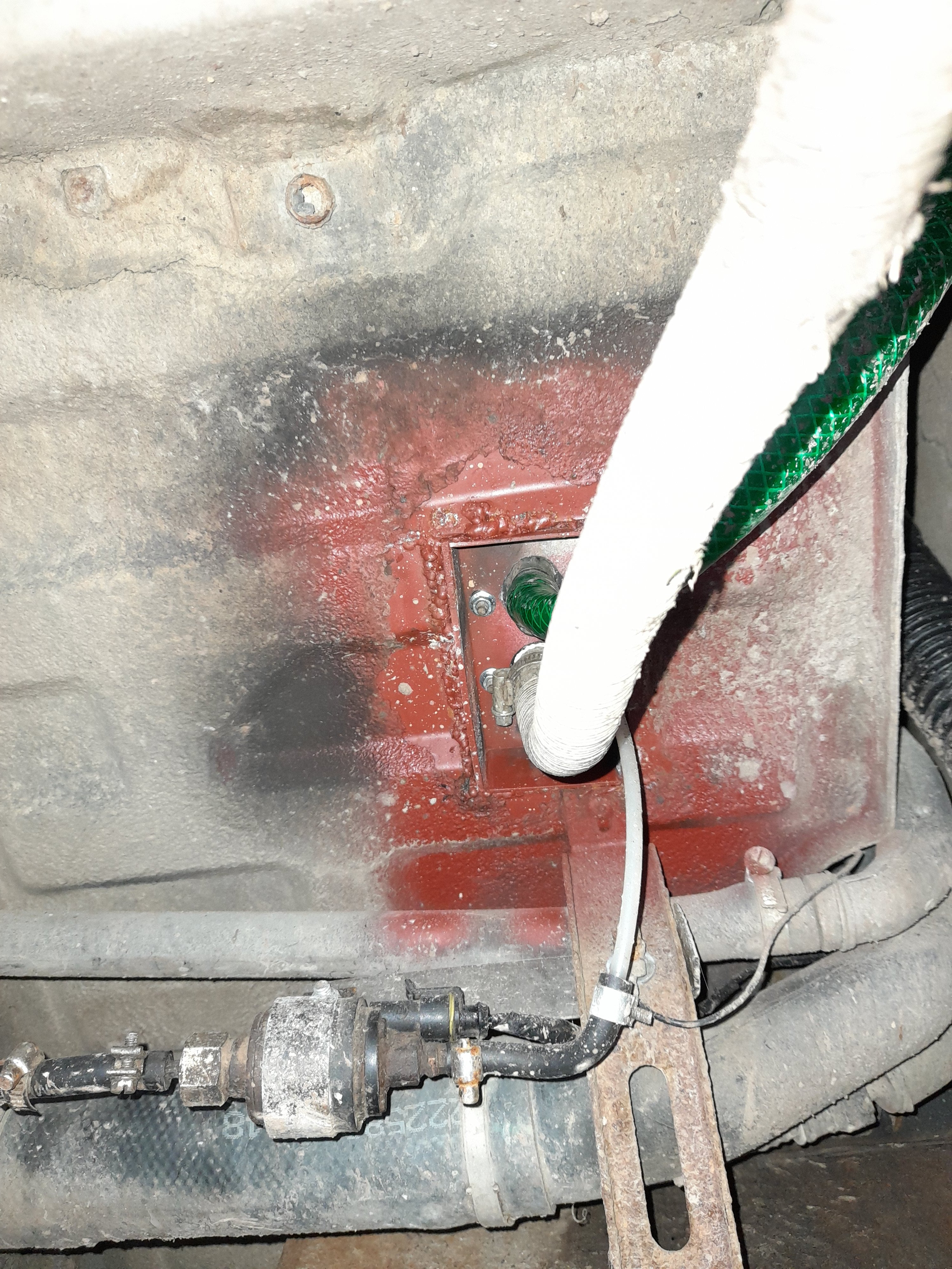

Já to mam taky v kastliku

#20 Příspěvek od TBG » 11 led 2021 11:14
Tu zelenou zahradní hadici vyhoď, topení má málo vzduchu, zasereš si topení sazemi.....
