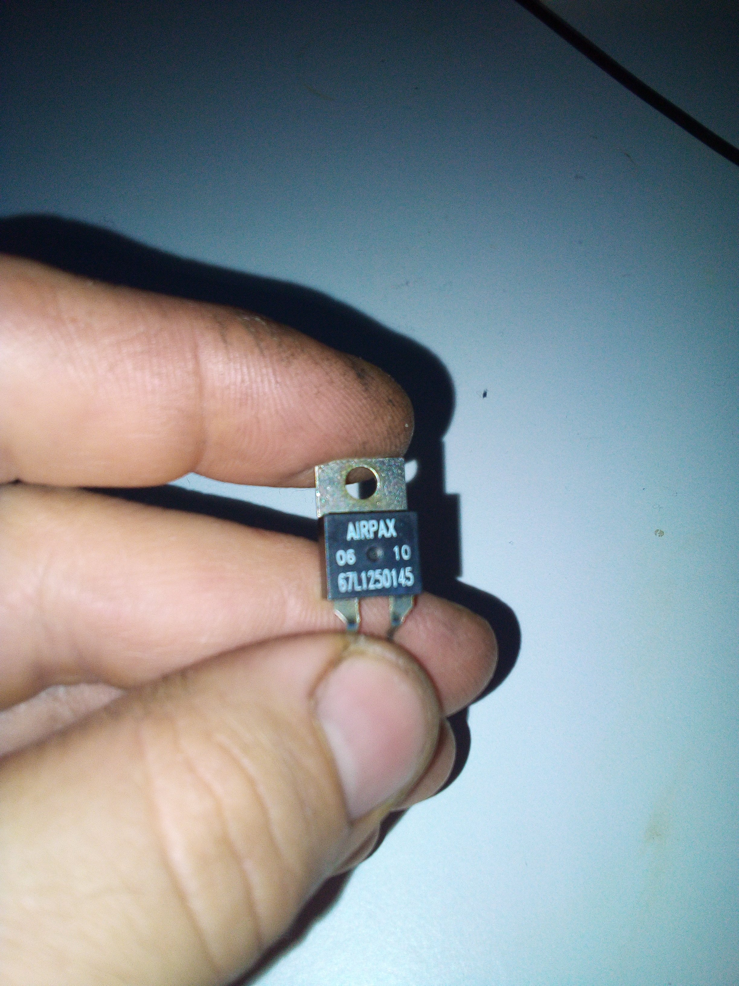

vymenil som teplotne cidlo nie nove ale nejde aj tak. ale ked vytiahnem rele a spojim kontakty tak ide. Objednam nove cidlo a skusim este to prepajkovat.
Este ked spustim kompresor cez kabliky auto mi nafukne do normalnej polohy? diky
Re: Vzduchove perovani RR P38 1999 2.5
Tie 2 cisla 6 a 10 sa muia teiz zhodovat? A kde sa to da objednat?

Skus to tak ako ti povedal Kokesek prepoj na priamo poistku a uvydis.
Cisla by sa mali zhodovat iba posledne 145. Je to do max 145 stupnov a potom sa vypali.
A ano pri premosteni rele sa auto nafukne na pozadovanu vysku ak je vsetko ok.Len musis hi potom vypnut sam lebo ti pojde stale ebo nema povel od ECU kedy ma vypnut.

teraz som meral tu telepnu poistku a obvod je ROZPOJENY co znamena ze je zrejme zla. ta druha bude asi rovnako na tom. skusom ju odmerat zajtra.

to znamena ze tam mozem dat poistku ktora je do 145°C. nemusi byt rovnaka? lebo takuto aka tam je som nenasiel ale nasiel som ine s roznymi hodnotami aj zo 145°CMiklosxxx píše: 16 led 2021 19:26 Skus to tak ako ti povedal Kokesek prepoj na priamo poistku a uvydis.

U kompresoru dunlop je tepelna pojistka hlavne spatne umistena. Je na uhlikove desce. A mela by byt na kompresorove casti na cca 120 stupnu. Na motorove casti take na cca 120-130stupnu. 140 je uz dost pozde.

Ano povecsine ked sa popytas u elektrotechnikov tak ti daju nahradu.

Tepelna poistka je na to ak ti vykazuje auto chybu ako unik vzduchu tak aby sa ti neuvaril kompresor po prehriatibodpali poistku.
Len zial ako vravi Peter je uz poneskoro.Piestik je uz vhaji a aj valec.

no ok objenam teda poistku na 110°C a dam ju tam. zajtra to skusim teda premostit a uvidim co sa stane.

Pokud jsou to klasické nevratné tepelné pojistky - tedy že se při přehřátí rozpojí navždy, tak na zkoušku je prostě prozkratuj. A jestli se to celé rozběhne, tak tam hlavně tu pojistku nezapomeň dát.
