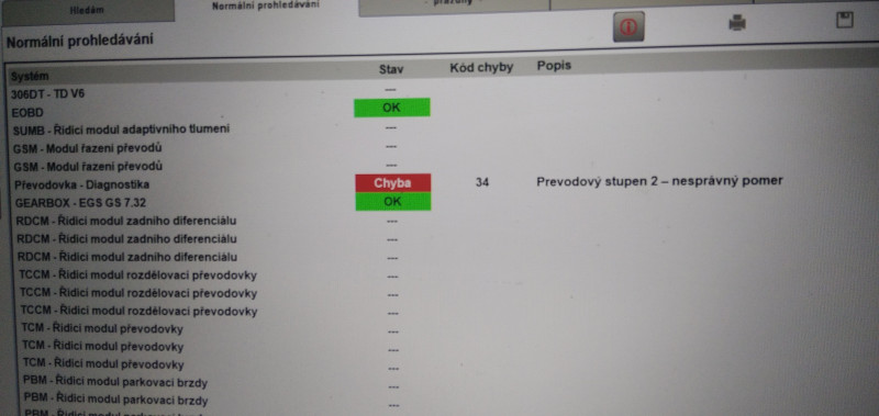

Rada neviete čo znamená kod chyby 34 prevodový stupeň 2 - nesprávny pomer dá sa to opraviť na aute alebo musí ísť prevodovka dole a čo to znamená nesprávny pomer čoho? Dakujem

To znamena ze to mas spalene a klouze ti to na nejake spojce. Takze dolu a udelat opravu prevodovky. Ale to cim to diagnostikujes se mi uz z principu cestiny nelibi. Kod chyby je jakej? L322 nebo p38???

306DT, tak předpokládám RRS?

Ale proc neni hromada jednotek identifikovana?

Tipnu, protože TD6 napíchli jako TDV6 :mrgreen:

No prave[emoji23] a to je potom konec

Ale nie vždy to kĺže

Niekedy to proste ide normálne a koľko môže stať oprava? Motor 3.0 bmw

To Ti asi nikdo neřekne bez toho, aniž by se převodovka otevřela a zkontroloval se vnitřek... :wink:

Range píše: 25 led 2021 01:30 Niekedy to proste ide normálne a koľko môže stať oprava? Motor 3.0 bmw
Jde také o to, jestli to má být opravené tak, aby to odjelo do bazaru, nebo s tím chceš alespoň 2 roky jezdit...
