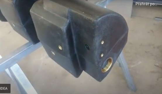

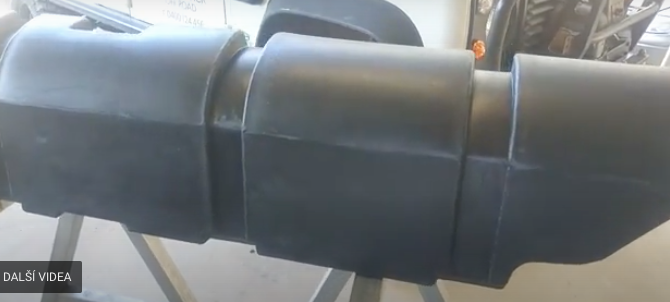

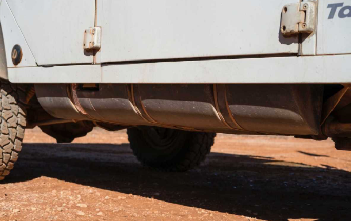

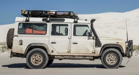

Ahoj, našel jsem zajímavou alternativu pro řešení vody/paliva na Defíkovi. Bohužel, momentálně je vyprodáno a vyrobí jen 20ks - což sám neupotřebím. Ptám se, zda se zde najdou šílenci jako já, kteří by toto využili a zda se dáme dohromady na objednávku... Ptám se i na zahraničním foru, tak uvidíme.
Nádrž na vodu
- 66 litrů
- zesílený plast
- možné využít na vodu (můj záměr) či na palivo
- plnící otvor pro 2" (kamionová velikost), odvětrávací otvor
Cena - Australani ji prodávají za 1050,- AUD (cca 17.000,-) + doprava
Pokud by to někoho zajímalo, dejte mi vědět. Přesnou cenu domluvíme když nás bude dost?

to vypadá šikovně, ale ta cena je pro mě trochu na zamyšlenou,
druhá věc jak je to s nášlapy ? mám todiž na defikovi nášlapy orginály,

MadTom píše: 27 led 2021 10:01 O něčem podobném uvažuji, ale protože mám 130ku, tak to bude muset být kusovka, navíc si nejsem jistej, že bude v celé délce, respektive, že nedám raději 2 kratší nádrže.
... Ta Australska spolocnost ich primarne vyraba na 130. Na 110 je to kusovka ako pise. Maju tam niekde aj videa ako je ta nadrz odolna.
V dobe ked som uvazoval nad pridavnou nadrzou tak toto sa mi pozdavalo ako top na bohuzial australia.

https://shinglebackoffroad.com.au/shop/ ... -defender/
Tady jsem to našel já... Pokud víte o jiném, budu rád :-) Nášlapy nemám tucha, líbí se mi, že je z plastu a tudíž lehčí než nerez, co by ti tu udělal někdo na míru, aspoň můj odhad.
Jinak si člověk může vzít od safari kovovou - ale tu jsem nikdy neviděl přidělanou...

Ja som to nasiel na inej stranke ale odkaz uz nemam. Nemyslim si, ze bude lahka. Bude mat hrube steny. Tam kde som to nasiel ja mali prezentacne video kde na nej stal traktor kolesom (ak si este dobre pamatam).
Otazka znie. Je v dnesnej dobe potrebna? Ci uz palivo alebo voda. Jedine kde som potreboval zasobu paliva bola a je Ukrajina. Preto som ustupil od pridavnej nadrze. Vysoka cena. Vyuzitie 1 - 2 krat do roka.
