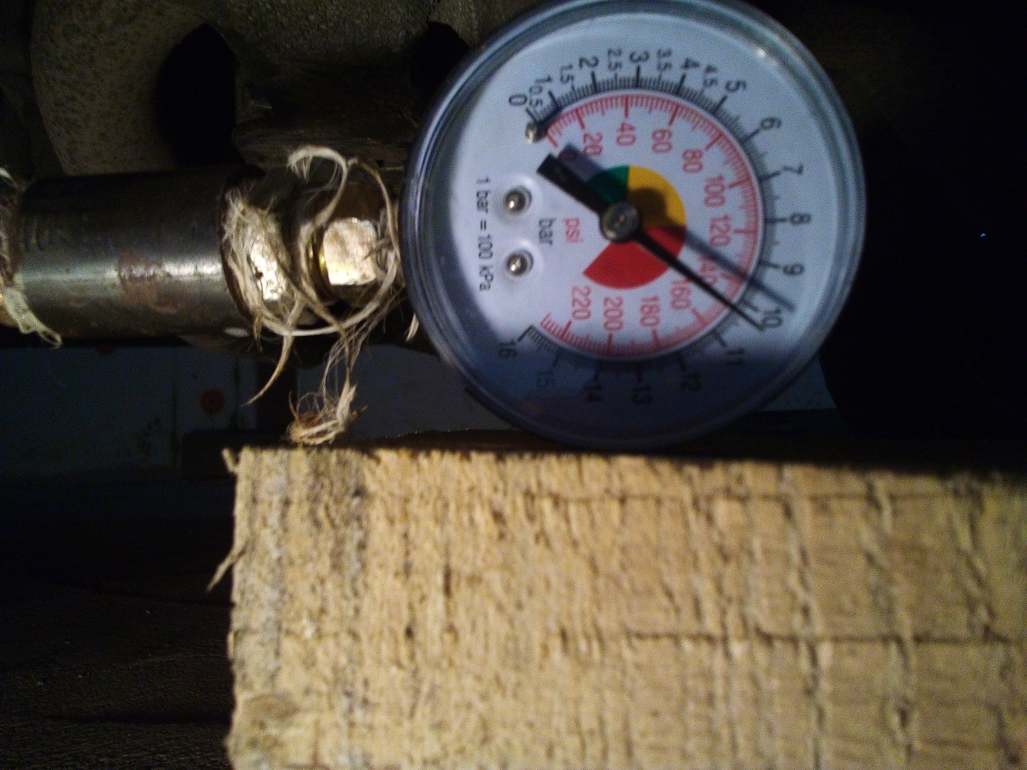

Re: Vzduchove perovani RR P38 1999 2.5
#159 Příspěvek od uhlic » 23 led 2021 17:53
Tak kompredor natlacil aj vypol. Vypina okolo 135psi. Cekkom to trva pokym to natlaci samozrejme som tlakoval po castiach aby mi nezhorel. Manometer bol na vzdusniku a vzduch neunikal ani trosku.

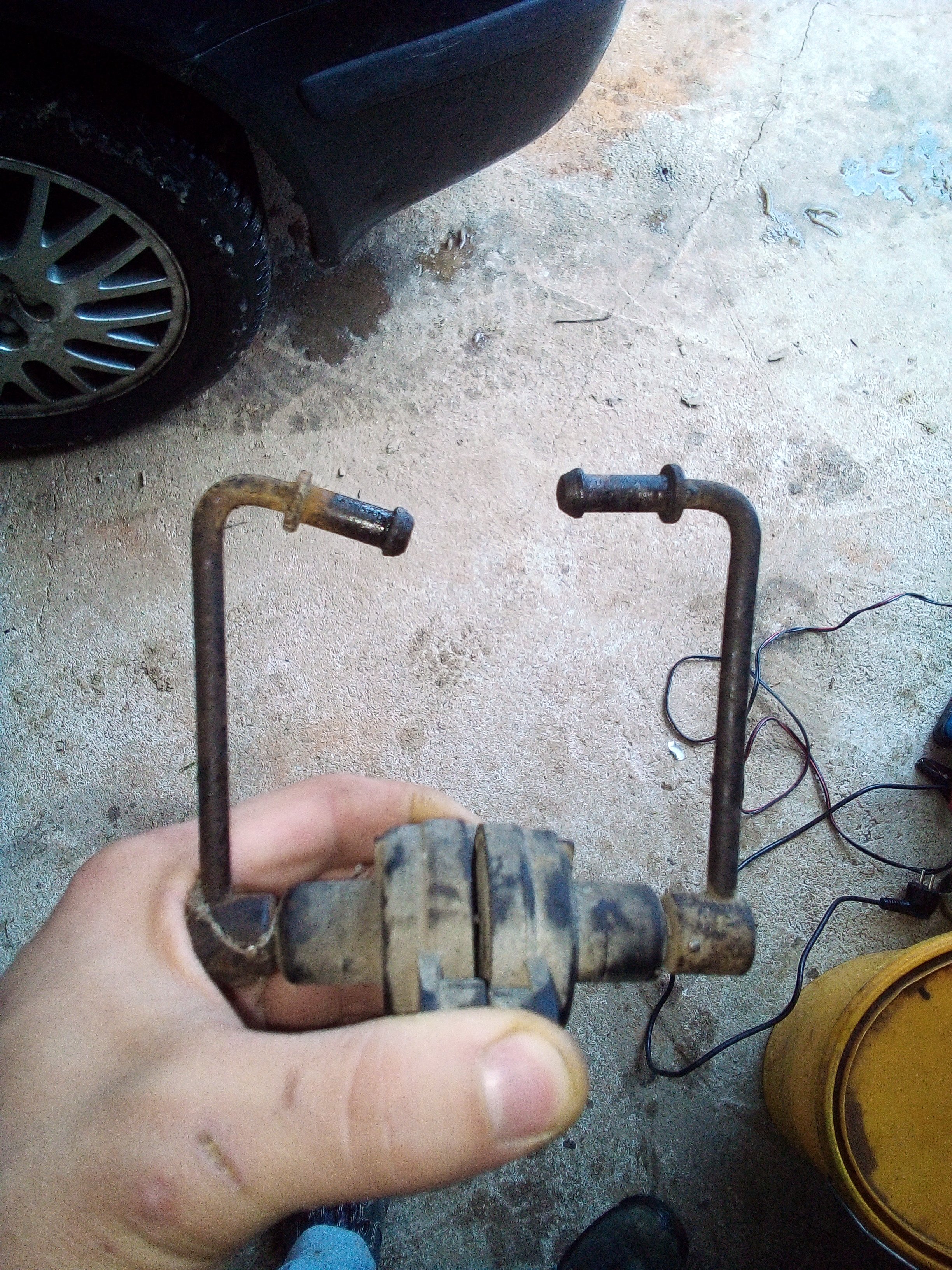

#160 Příspěvek od uhlic » 30 led 2021 12:18
Tak po kalibracii mi predny pravy mech behal hore dole. Po vypnuti kompresoru sa mech trosku vyfukol a znovu zacal tlacit kompresor. tak som vymenil snimac za druhy a je pokoj cize podvozok vybaveny. este ma zaujma preco je jeden ohnuty a druhy rovny. ohnuty je vymontovany z auto co mam za domom. rovny som mal na aute.
A este otazka kde zozeniem tepelnu poistku? Do 120°C? najlepsie original ak by niekto o niecom vedel.
