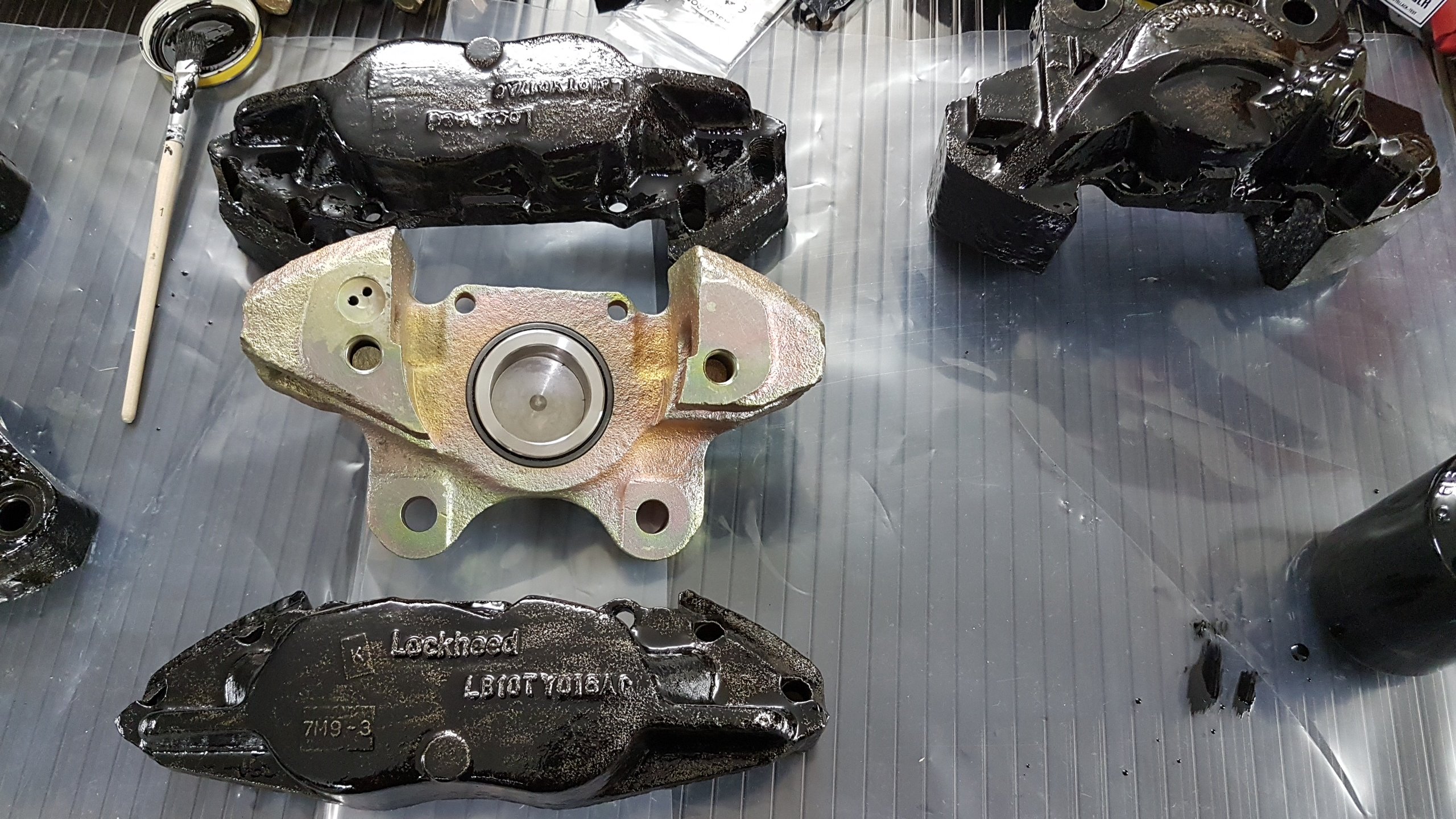

Stalo sa vam niekomu ze ste nemohli dostat novy piestik do strmena na Defe ?
Kupil som si vsetkych 8 piestikov aj s gumickami, no ani za nic na svete ich neviem dostat do strmenov. Jeden som tam dokazal natlacit svorkou, no neexistuje aby to tak ztuha malo byt. Dalsi som skusil vlozit dnu bez gumiciek a bol fakt velky problem ho tam narvat. S gumickami uplne nemozne. Meral som ich a origo mal 45,8 - 46mm a novy 46,1-46,2. Akoby ich niekto vyrobil presne a az nasledne pochromoval. Zlozil som to so starymi, no neviem ci mam zhanat nove piestiky, alebo ich tam natlacit lisom. Bojim sa ale ze budu visiet brzdy.

Když jsem brzdiče repasoval, tak jsem dával nerezové pístky zde od někoho z fora. Brzdiče bejvají dost vyrezlý, chce to pořádně vyčistit a přehonovat, pístky máznout spec. vazelínou a pak tam jdou. A to jsem to ještě předtím nechal pozinkovat.

Takze tie piestiky su vsetky vyrabane vacsie lebo sa rata s tym, ze sa to bude honovat? Lebo ak hej, tak to mozem kupit rovno cele nove strmene. Ja som ich totiz ani nerozpolil. Tie moje vyzeraju dost dobre. Je mi luto davat nove. Niesu nejake hrdzave, teda az na piestiky.

Já jsem zatím vždycky jenom díru v brzdiči vyčistil, a poku nebyla vyloženě vyrezlá a tedy brzdič KO, tak jsem dal novej pístek a gumičky. Nejvétší problém byl v nalisování plechového kroužku prachovky.

Ne, pístky se nevyrábí větší, měli by mít správný rozměr. Honoval jsem to protože byli brzdiče mezi prachovkou a těsnícím kroužkem lehce vyrezlé. Hlavně tam nesmíš cpát pístky nasucho. Buď mázlé spešl vazelinou, nebo brzdovkou.

Robil som to nespočet krát už, či nerez alebo klasika tak vždy to slapalo ako nové. A s plechovou krytkou prachoviek to chce len trošku cviku.

Dakujem, objednam tie nerezove. Brzdic teda strmen som znova rozobral a jedina hrdza ktora v nich je, je mierne nazraty pasik medzi gumickou a prachovkou. Inak su uplne hladke a ciste. Zobral som jeden z tych novych piestikov a na sustruhu s 400vkou smirglom z neho stiahol uplne celu tu chromovu vrstvu. Sice sa vosiel bez gumiciek, no rozhodne sa tam nepohyboval volne. Musel som ho vytlacit kvapalinou, nasledne obrusit este asi 5-7x a nakoniec tam vliezol. Snad nezhrdzavie, kym pridu tie nerezove. :Ja blb: Takze su to nejake nepresne shitparty. Znacka je Karsons.

#780 Příspěvek od DanoDEF » 07 úno 2021 17:33
