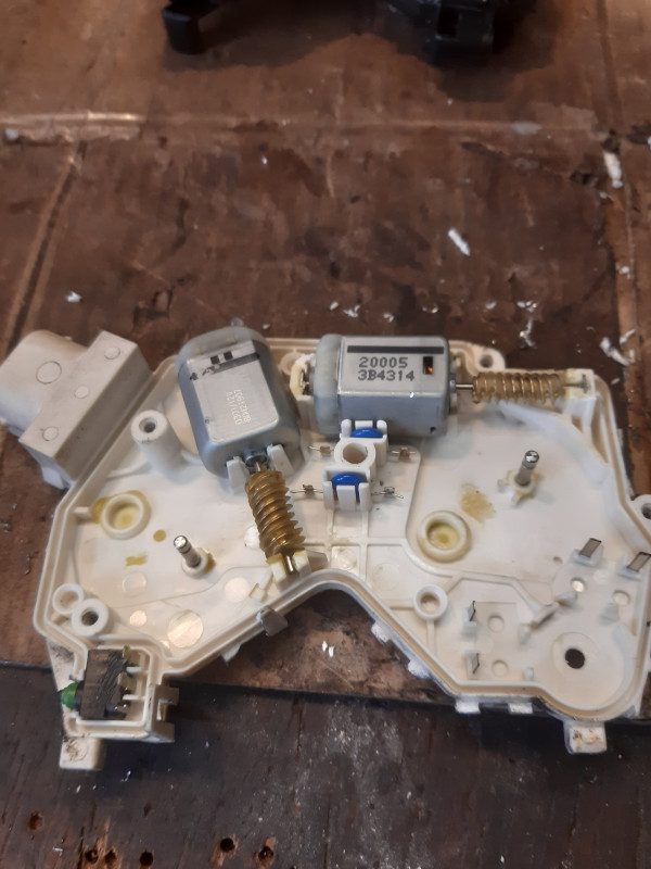

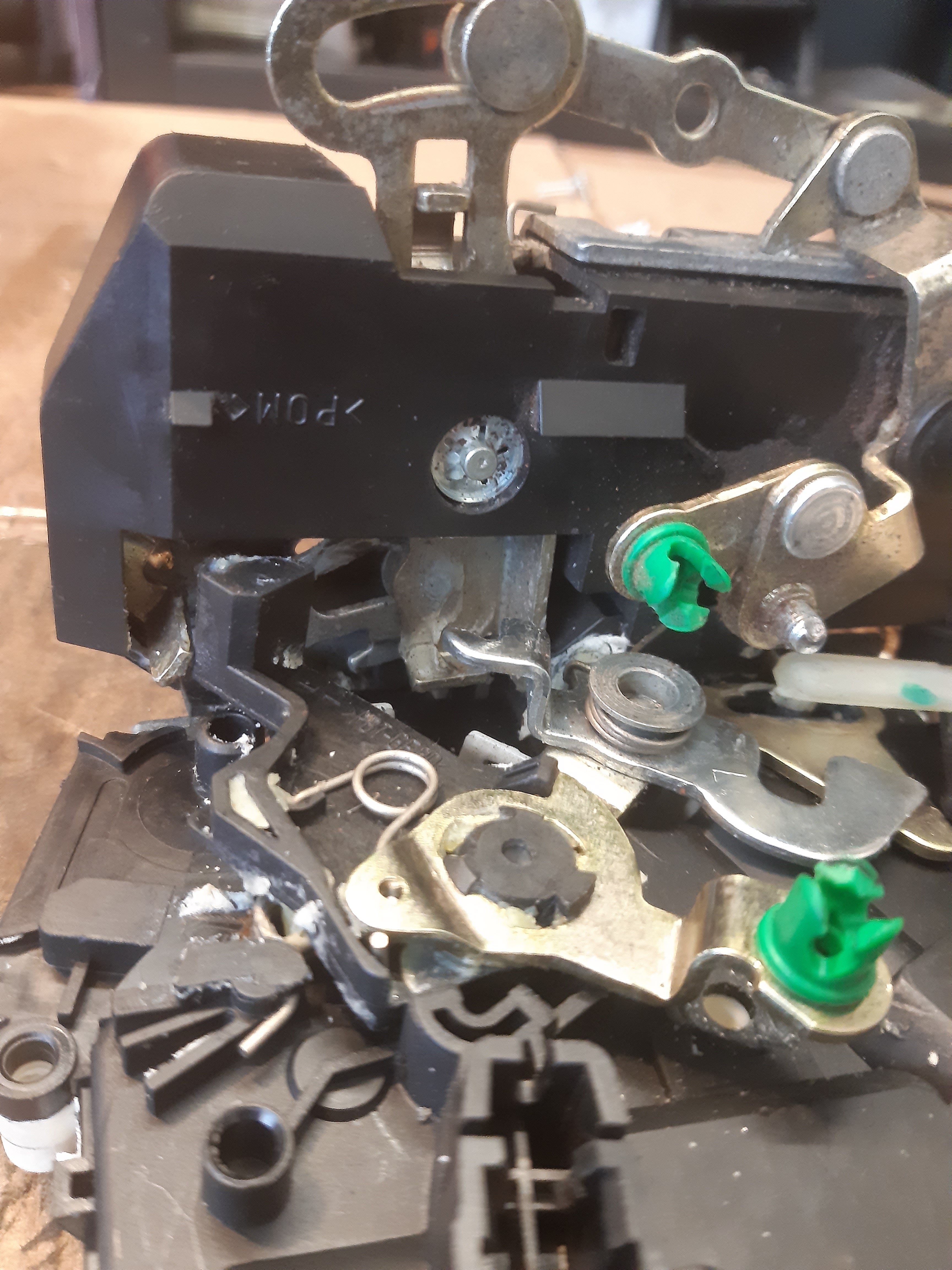

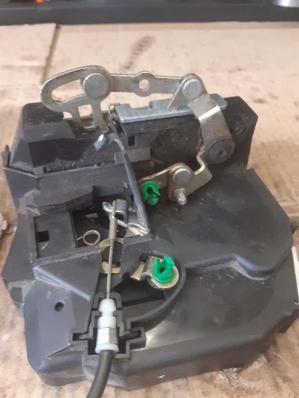

Borci, ja to dodělal. zámky jsem rozebral. Motorky taky a vyleštil ten komutátor, nebo jak se jmenuje ta věc, po které běhají uhlíky....Zámek funguje.
Pokud chcete, pošlu vám fotky na WA. Sundá se prachovej kryt. Odšroubují 3 šroubky a jeden velkej čep. Vysune se deska s motorkama ze zámku.
Demontuje se ten zadní bílej kryt a motorky se vycvaknou.

Delal jsem si fotky pro sebe, abych vedel jak slozit.Tak to neni hitparada.Treba pomuze.

Jeste dotaz Tesil nekdo jak z puvodnich osicek motorku sundat toho sneka a dat ho na novy motorek?
