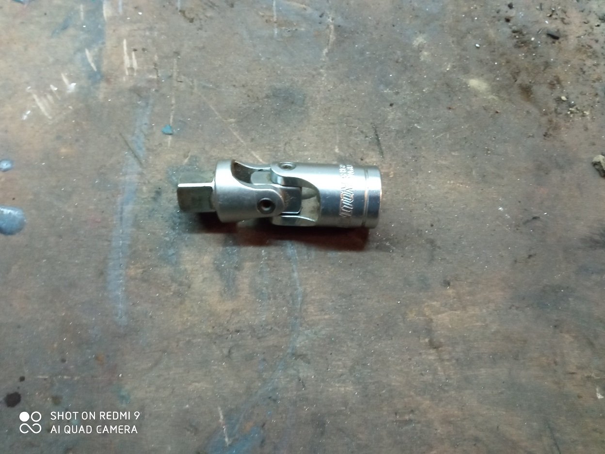

Co tam vrazit něco takovýho. Byl by v tom
aby se ta klika přeci jen nehla.
Re: Motor TDV6 a SDV6 statistika fatálních závad
To by slovní spojení motor do V získalo úplně nový význam
Dobrej nápad, teď jenom jestli tím z jednoho polomotoru vzniknou dva čtvrtmotory, nebo se to rozdělí na třetiny a budou to šestinomotory.
Mám dojem, že něco takového s dělenými hlavami už jsem někde viděl, ale bylo to vzduchem chlazené.
Nebo ty dva válce úplně vyhodit a ze zbytku 3L udělat dvoulitrový čtyřválec do V ? Na čtyřech válcích by se třeba tolik nekroutilo.
Válce nevyhazovat - alespoň z jednoho bude pěknej kompresor - akorát mu dát menší průměr, ať to tolik nezatěžuje kliku. Když se to udělá dobře, tak to bude super třeba na foukání piva, když už nejsou otevřené ty hospody.
