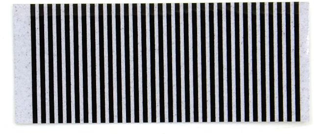

Ahoj, ja som menil takýto a asi by som aj ešte nejaký mal...
paskovy vodic.jpg (42.22 KiB) Zobrazeno 1736 x

A nedělají to teď jen ty větší mrazy? Po ohřátí ta čajovna přetrvává ? Někdy stačí jen rozebrat displej, očistit gumičku i plošňák, třeba vatičkou (uchošťourem) namočenou v lihu a funguje to dál.
