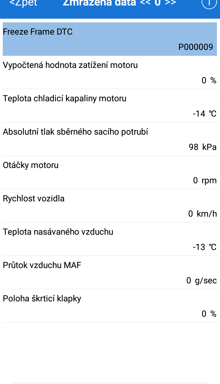

Zdravím, nevíte někdo co je to za chybu? Obecně mi to startuje na brnk tak cca do -8 pak už musím žhavit 2x ale startne pak hned. Bylo kolem -15 a nechtělo to chytit, 4x žhavení na poprvé otočení klíčku nic, na podruhé to jen blaflo a nic, no a na potřetí jsem tomu blafnuti pomohl delším držením startéru až to chytlo + drobné kolísání otáček tak +- 200 kolem normálu, spíš takové brblání cca 4s a při tom vyhodilo tuhle chybu ( možná už dřív). Chyba sama zmizela během dne, po třech startech. Obecně po čem jít, žhavicky - rok a půl staré, vstřiky? Filtr nový, nafta do - 30.

Nevím čím jsi to vyčetl, ale poloha škrtící klapky u dieselu nebude zrovna spolehlivá hodnota, ono ten motor totiž nic jako škrtící klapku nemá.
Žhavičky - zkontroluj, jestli jsou všechny OK - pro začátek stačí změřit odpor, nebo lépe změřit proud každé zvlášť. I pokud bude jenom jedna špatná, tak to může hůř chytat.
A co se týče té zimy, tak kvůli velkému mrazu klidně může trošku spadnout nafta - prostě se zimou scvrkla. Pokud to baterka utočí a motor chytne, tak je to dobré. Podívej se do návodu k autu, co tam píšou o startování v zimě.

Ted jsem to konzultoval s kamarádem ,a ten říká že některý vstřik muže taky vstřikovat tak nějak šejdrem ,tak že ta naftová mlhovina ani pořádně nedopadne na tu rozpálenou svíčku,
Tak asi zkontrolovat co s těch vstřikovaču vubec leze?, -měl by to být takový homogenní kužel mlhoviny a nemělo by to odkapávat ,jak mě bylo řečeno.
