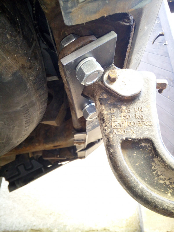

Tak jsem se inspiroval na tom ebay jestli to bude fungovat a osvědčení se udělám z nerezu.

Bude to fungovať.
Jak som to vyrobil, tak odvtedy sa to ani nehne....

Tak a ještě dnes odzkoušeno 👌 bajonek se ani nehne.
A s tou výrobou já nemám žádné vypalovací mechaniky, ale rysjehlu, úhelník, pravítko a brusku.
Je to z obyčejného železa z 60x8mm pásoviny ( asi nedám nerez, ale nechám pozinkovat) a ty šrouby jsem dal radši M16.
Jakou křesťanskou cenu by jsi si představoval?

No když mi někdo pošlete nákres, tak bych to mohl nechat vypálit třeba ve více kusech.

#28 Příspěvek od vrtich » 19 úno 2021 07:14
Pokusím se udělat nějaký výkres. To vypálení bude paráda, ale i tak je potřeba aby si každý majitel pak vybrousil vnitřní hrany kvůli konusu na bajonetu až to rozeberu tak to vyfotím aby bylo vidět co mám na mysli.
Ale pokud máš ještě frézu bylo to kompletní 👌

Tak malý pokrok

Chyba ti vtom vyreze skosenie pod 45° uhlom [emoji6]

A to by jsi tim laserem chtěl udělat jak? Se to musí ručně vybrousit a pak hodit do zinku.

Laser by to uměl, ale jenom některej a je to celkem drahé. Lépe se to dělá vodním paprskem. A pro těch pár kousků je bruska nejlepší řešení. :yes
Hlavně ať si to pořídí všichni, co s tímhle tažným něco skutečně tahají. Za tu jistotu to stojí.

Súhlas- odvtedy žiadne trpnutie či to také cuknutie robí nájazdová brzda alebo ťažné :wink: :wink: .
Tiež som si tú šiknú plochu brúsil ručne a to mám až 10 mm-plech...No čo som doma našiel, to som tam šupol :wink: :wink: .
