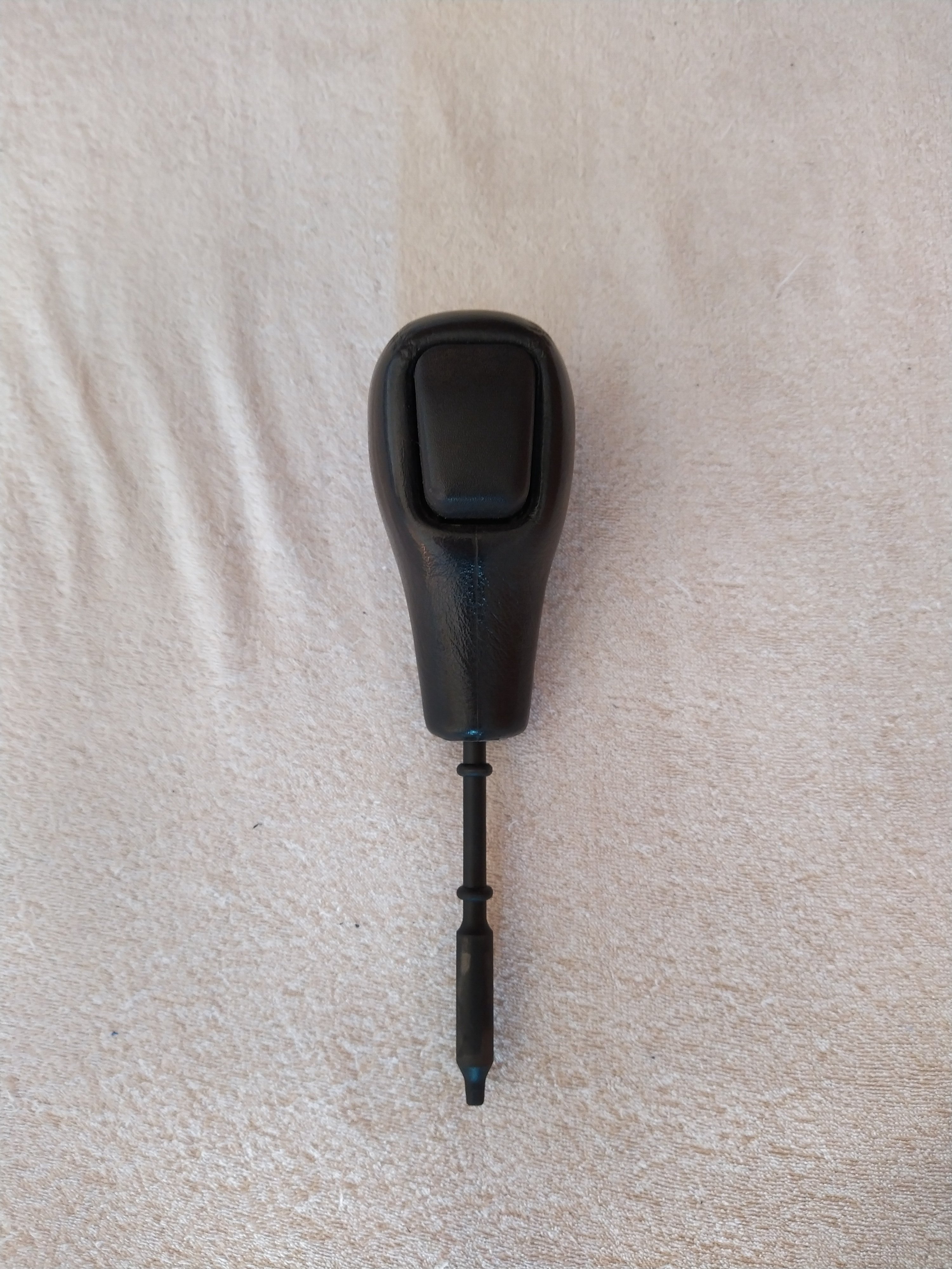

Dobrý den,koupím hlavici řadící páky, Máme ulomený konec aretační tyčky a pákou jde přesunovat i bez zmáčknutí odjištění. Díky za nabídky.
Příspěvky: 3532
Bydliště: VČ
Re: Hlavice řadící páky D2 automat r.99
#2 Příspěvek od Benjamin » 21 bře 2021 23:02
Vím, že to možné nezní jako kvalifikované řešení, ale do doby než třeba seženeš...
Měl jsem kdysi stejný problém a stačilo do spodní časti vrtnout malou dírku a dát tam krátký vrut s kulatou hlavou velikosti originální koncovky. Rozdíl nebyl poznat. Používal jsem takto několik měsíců, než jsem sehnal jinou, nepoškozenou...

To je dobrý nápad. Nejspíš to tak budu muset provizorně opravit,protože to vypadá na nedostatkové zboží :grin:

Da se pouzit i hlavice z D3, ale musi se ji zmensit prumer (opilovat) toho konce tycky. Coz je teda na podobne urovni jako oprava te stavajici vrutem.

Díky za tip. Pokud se nepodaří sehnat origo, tak mi asi nic jiného nezbyde. Otázka je, jak dostupná by byla z D3.
