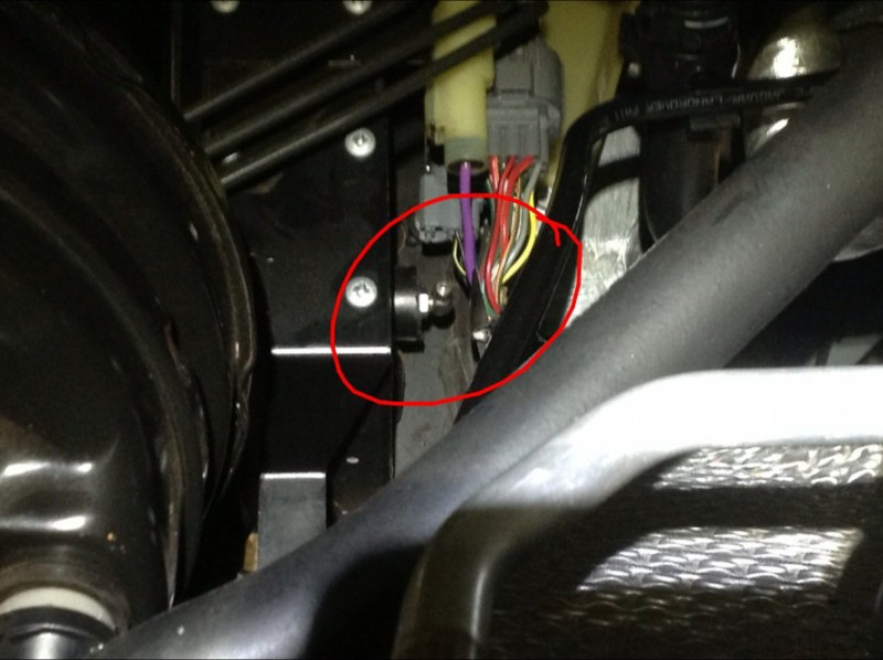

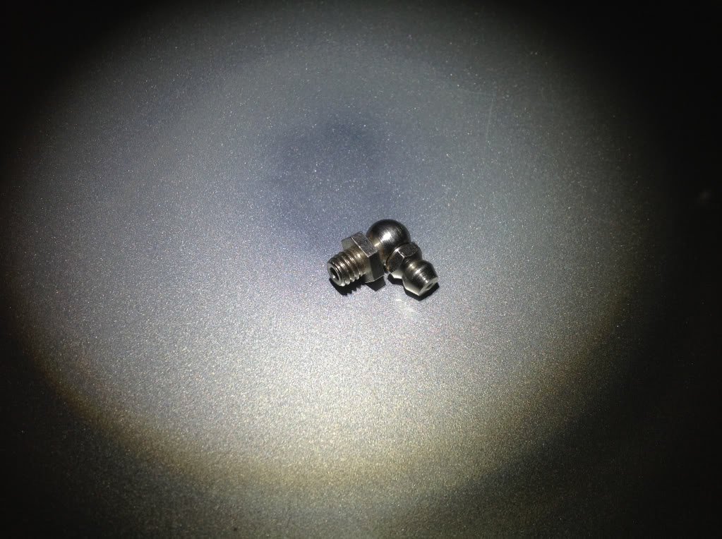

#821 Příspěvek od MOPADŽI » 26 bře 2021 10:16
A dej si tam maznici. Z jedné strany je závit v hřídelce. Z druhé strany je napříč zajišťovací kolík, tam ti to nepůjde.

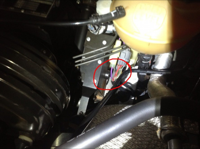

Re: Rychlo dotazy
#822 Příspěvek od DanoDEF » 26 bře 2021 10:48
No ale to musis cele rozobrat aby si tam tu maznicu naimplantoval. Riesenie dobre.
Tak sa opravim na Td5 2004 tam je zavit M6 v hriadelke a relativne pristup vojde tam ruka ale mazat iba hadicou ( Mopadziho fotky su RHD). Je mozne, ze by to bola predpriprava ? Musela by ta hriadelka mat rozvod mazacej naplne.
Mam na stole starsi kompletny pedal spojky a bez otvoru v hriadelke.

#823 Příspěvek od MOPADŽI » 26 bře 2021 14:43
Ano Dano je to RHD. Já to tam dostal na LHD bez demontáže. Namazat to jde, ale obtížně. Je fakt málo místa.

Re: Rychlo dotazy
#824 Příspěvek od DanoDEF » 26 bře 2021 15:14
MOPADŽI píše: 26 bře 2021 14:43Namazat to jde, ale obtížně. Je fakt málo místa.
Nooo mozno to nebude az taky problem cez otvor v blatniku.

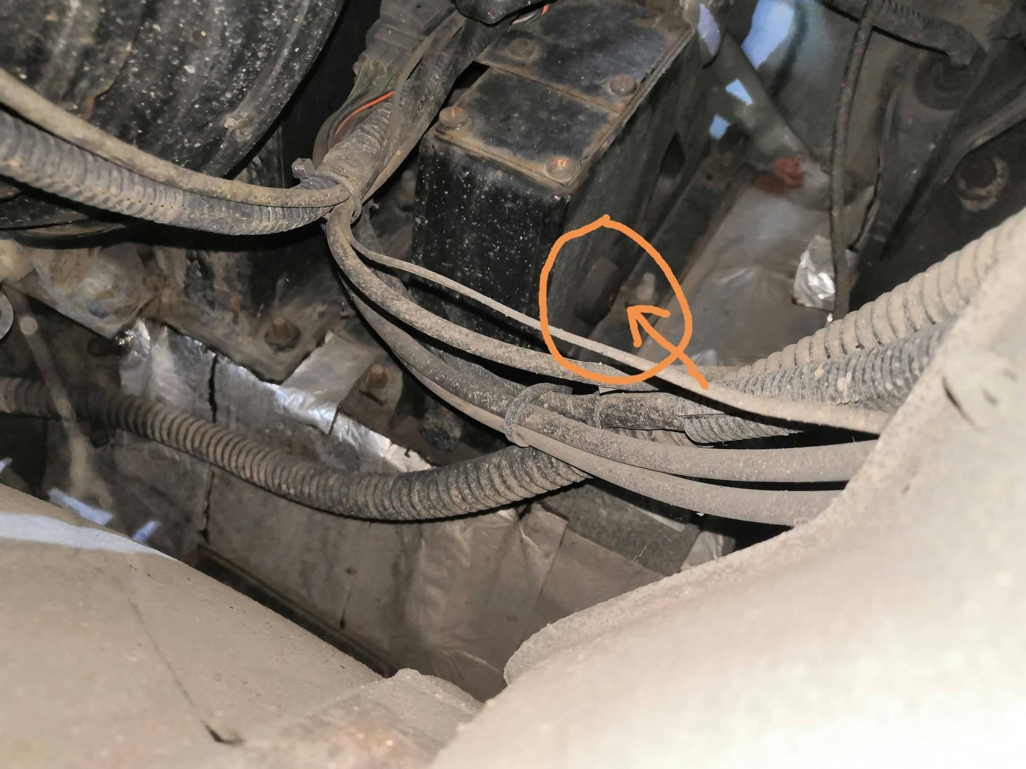

#826 Příspěvek od kodl80 » 01 dub 2021 16:28
Vrzani spojky - na 300tdi je to trochu jine, ale dle vasi napovedy jsem to dal :) nicmene to furt povrzava, nemuze to uz byt nacaty spojkovy valec? Je to opruz ho vymenit?

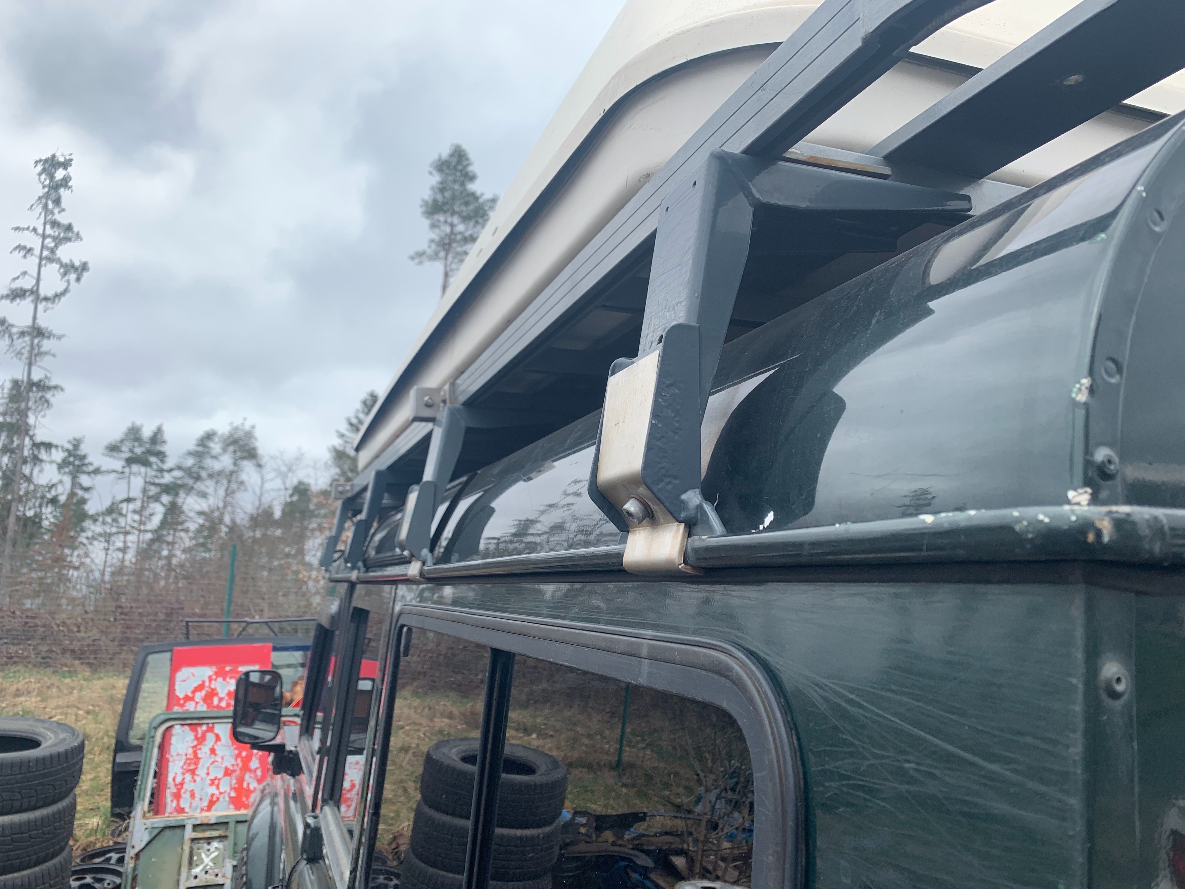

Ahoj, daji se nekde koupit tyhle patky?

Re: Rychlo dotazy
#834 Příspěvek od keeper64 » 12 dub 2021 21:06
Ahoj, patky vypadaji podobne jak na upracks zahradu
https://www.arb4x4.cz/eshop/upracks-str ... acks-patky

Re: Rychlo dotazy
#835 Příspěvek od hok300 » 13 dub 2021 09:25
keeper64 píše: 12 dub 2021 21:06 Ahoj, patky vypadaji podobne jak na upracks zahradu
Ja jsem to blbe asi napsal ty patky jako Lko mam ale chybi mi ten spodni segment co se prichytava do zlabu.

Re: Rychlo dotazy
#836 Příspěvek od DanoDEF » 13 dub 2021 11:34
Je to vyrobok "African Outback roof rack" tak skus googlit.

Re: Rychlo dotazy
#837 Příspěvek od pojir » 13 dub 2021 11:45
hok300 píše: 13 dub 2021 09:25Ja jsem to blbe asi napsal ty patky jako Lko mam ale chybi mi ten spodni segment co se prichytava do zlabu.
Tak jim muzes zkusit napsat, jestli to nedodaji i samostatne http://www.upracks.it/?p=169

Re: Rychlo dotazy
#838 Příspěvek od mr-tomas » 13 dub 2021 13:16
Jestli myslíš ty střibrný packy, tak to ti asi udělá kdokoli s ohraňovákem třeba i v nerezu pokud to není moc tlustý. Pak tam jenom vrtneš díry pro šroub.
