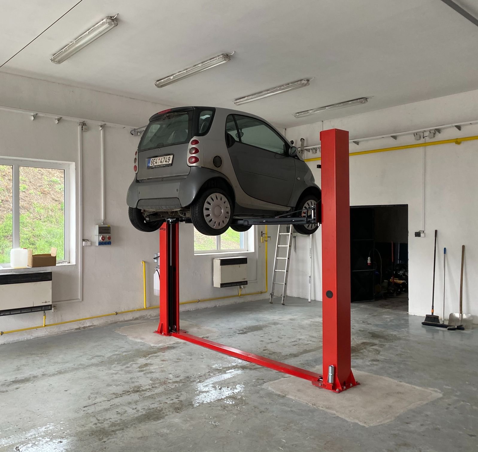

#14 Příspěvek od Benjamin » 02 dub 2021 18:33

#19 Příspěvek od Benjamin » 19 dub 2021 18:11
Hotovo. Zatím dobrý, vejde se velkej i malej, tak uvidíme...
