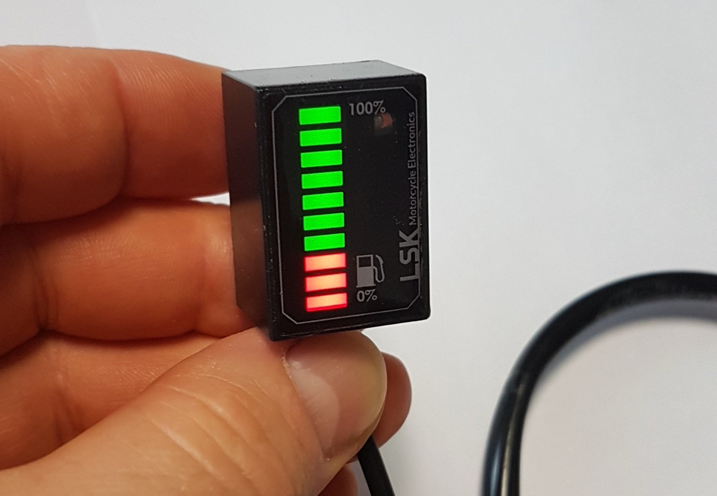

Hledám elektro kutila kterej by mi byl schopen za úplatu vyrobit, nebo v nouzi alespoň navrhnou jednoduchej LED ukazatel napětí 0-5V z 5 leddiod, napájenej z auta 12V. Potřebuju snímat stav LPG nádrže s hall snímačem 0-5V.

Madtom: tak daleko ještě nejsem. A protože to budu stejně muset řešit pro pal. nádrž tak druhej navíc to nevytrhne. Na pal. nádrž mám zatím tenhle. A premejšlím jestli ho dát do budiku nebo nachat jak je.

Ne, vůbec nic. Nicméně teď koukám na odkaz z webu co jsi mi posílal, a píšou napájecí napětí 2,4 - 20v, takže jak to má ukazovat 1v a zároveň být napájeno když na tišťáku je vyznačeno jen +a- na pájení.
