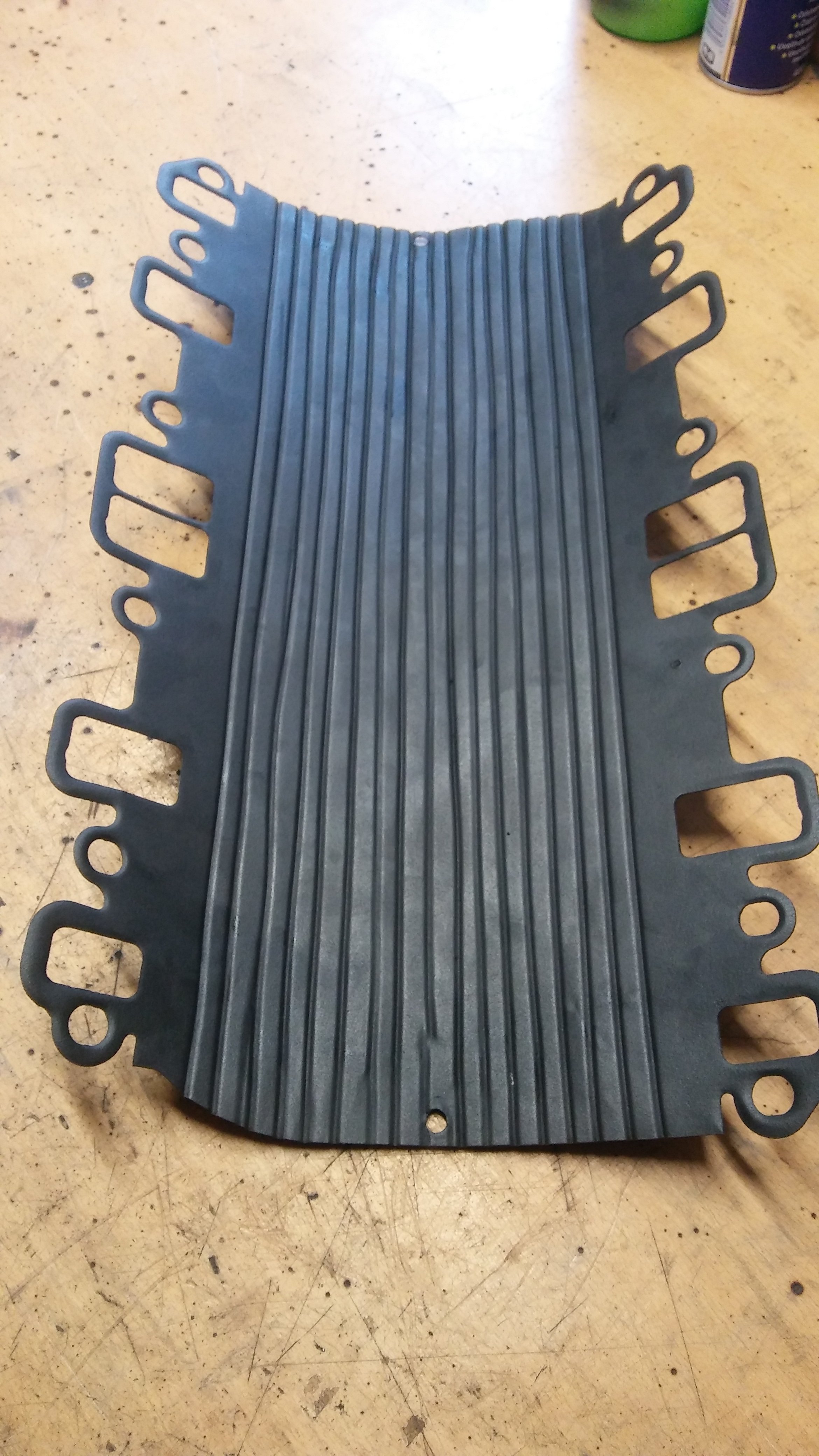

konečne po mesiaci dorazili posledné veci a môže sa skladať.
Prekvapením bol plech tesnenia pod saním. Bol väčší asi o 1 cm.
Po dumaní ako ho zúžiť tak padla myšlienka nafalcovať ho.
Nasledovala výroba provizórnej falcovačky. Výsledok je
uspokojivý zúžené na potrebnú šírku. Sice rovina mi velmo nešla
ako vidieť na foto ale učel to splnilo.

To spíš než velký plech jsou asi hodně slíznuté hlavy. Jak ti tady tohle bude těsnit na krajích? Ten jeden šroub tam moc velký přítlak neudělá. Nový motor by sice neměl mít žádné velké tlaky v klikové skříni, ale přesto. Já jsem teda protahoval díry směrem dolu, je tam ještě dost masa nahoře.

Mirko píše: 08 dub 2021 13:58 To spíš než velký plech jsou asi hodně slíznuté hlavy. Jak ti tady tohle bude těsnit na krajích?
Ked vidim toto, tak sa mi vynara otazka ako sedi na hlavach samotne sanie?
Kontrolna otazka. Ako si zistil, ze tesnenie je o cm vacsie? Len prilozenim, alebo si ho pritiahol svorkami a sanim?

Pritiahol som ho tými dvoma U úchytmi na koncoch a nekrylo to presne otvori.Asi som velmo puntičkár.Asi nebudem očakávať už dokonalosť dielov a zmierim sa s tým aké je. Podľa teba som neurobil dobre? Nechám si poradiť. Problém bol hlavne na otvoroch pre chladenie kvapalinou na predku. Vzadu to tiež nesedelo velmo.

Mirko píše: 08 dub 2021 13:58 To spíš než velký plech jsou asi hodně slíznuté hlavy. Jak ti tady tohle bude těsnit na krajích? Ten jeden šroub tam moc velký přítlak neudělá. Nový motor by sice neměl mít žádné velké tlaky v klikové skříni, ale přesto. Já jsem teda protahoval díry směrem dolu, je tam ještě dost masa nahoře.
Može byť že hlavy až velmo sa zbrusili mohol som premerať výšku. Tesniť by to malo išiel tam silikon. A keď nie mam ešte jedno tesnenie a možem opakovať celú plejádu skladania zopakovať. Ale dúfam že nebude potrebné.

Jsem sám zvědavý, jestli to nepoteče. Může to fungovat, jen říkám, že jsem to řešil zvětšením otvorů. Další instance je pak opravdu to sání. Pro jistotu změř taky raději vůli na ventilech, pokud jsou takto snížené hlavy, je možné, že budeš muset dost podkládat hřídele vahadel.

Mirko píše: 08 dub 2021 18:57 Jsem sám zvědavý, jestli to nepoteče. Může to fungovat, jen říkám, že jsem to řešil zvětšením otvorů. Další instance je pak opravdu to sání. Pro jistotu změř taky raději vůli na ventilech, pokud jsou takto snížené hlavy, je možné, že budeš muset dost podkládat hřídele vahadel.
Ono to už bolo takto teraz sa hlava nebrusila bola rovná. brusila sa pri oprave motora ešte na začiatku.Sam som zvedavý ako to dopadne. Hádam že už v sobotu možem štartovať po 3 mesiacoch odstavenia auta.
