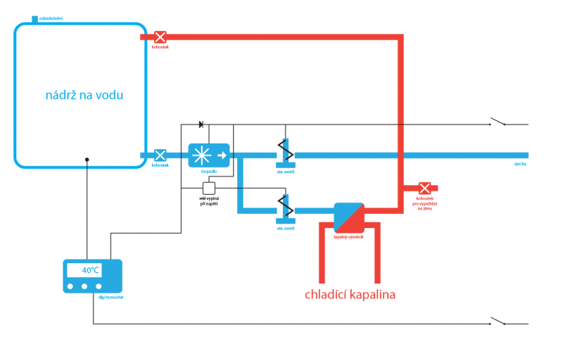

tak sem si to tu projížděl a uvažoval jsem jak je to super a že to musím taky vyrobit. Udělal jsem si takový pěkný nákres inspirovaný od HST :-) tak se chci podělit a zeptat jestli du na to dobře nebo ne. Je to jen na hrubo a budou určitě potřeba relátka atd. Jeden vypínač odpojuje termostat, druhý zapíná sprchu.
Uvažoval jsem nad tím takto -> Jednou za čas je potřeba se vysprchovat nebo opláchnout nádobí v něčem teplém ale vodu k pití budeme mít řešenou jinak. Takže mi přišlo ideální si třeba 30min před místem táboření zapnout okruh s digi termostatem ktery bude spínat čerpadlo s ventilem a pouštět vodu skr výměník na motoru a udržovat vodu na třeba 40°. Dojedem, vysprchujem a hotovo. Řešení se dvěma nádržemi a mícháním teplé se studenou mi přišlo komplikované.
Plus bych měl dvě otázky, kam zapojit v D2 výměník když mám i bufíka?
A taková super teorie, nemá někdo vyzkoušeno nahřát takový barel 30l třeba na 70° a použít během večera jako zdroj tepla na noc? Třeba by to chvilku fungovalo, nejdelší dovolenky můžeme na jaře nebo na podzim :grin:

czech_daver píše: 21 pro 2017 15:25 tak sem si to tu projížděl a uvažoval jsem jak je to super a že to musím taky vyrobit. Udělal jsem si takový pěkný nákres inspirovaný od HST :-) tak se chci podělit a zeptat jestli du na to dobře nebo ne. Je to jen na hrubo a budou určitě potřeba relátka atd. Jeden vypínač odpojuje termostat, druhý zapíná sprchu.
Jo tohle bude fungovat:) Jenom technicky poznamky: nezapomen treba na odvzdusnovak na kanystru, at se ti nezborti az klesne hladina, mysli i na pripadny cisteni toho kandaku, v plastu to bude mit snahu pekne kvest:). Co se tyce topeni teplou vodou, tak s 30 litrama moc parady neudelas:). Navic bacha na cerpadlo, ktery pouzijes a jakou teplotu vody max snese.
Kazdopadne tepla sprcha po celym dnu v aute je vazne duchapovznasejici. To :beer potom chutna o moc lip :yes

- Souhlas s Woblikem - bezna cerpadla se pri 40+ stupnich uvarej. Chce to resit.
- Mam kandak 30 litru a ohreje se na 40 stupnu v radu jednotek minut. tak 5-10 rekneme.
- Parkrat jsem zkousel tech 40 stupnu na temperaci auta a je to temer bez vlivu.
- Prijde mi skoda, ze nechces nechat vystup (na sprchu) jet taky pres vetev vymeniku (zejmena kdyz mas bufik) pac to da moznost teple sprchy i bez predohrevu kanistru.
- Jinak jsem si pak jeste dodelal 10metrovou hadici do potoka, na konci u potoka cerpadlo a na konci u auta spojku (hadicnik) do okruhu te uzitkove vody - to se super osvedcilo jako nekonecna tepla sprcha paklize jsi v dosahu vody.

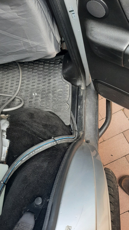

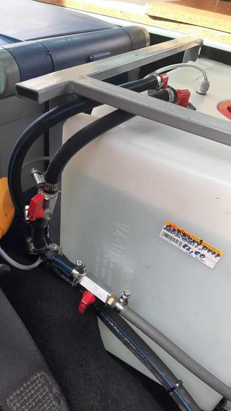

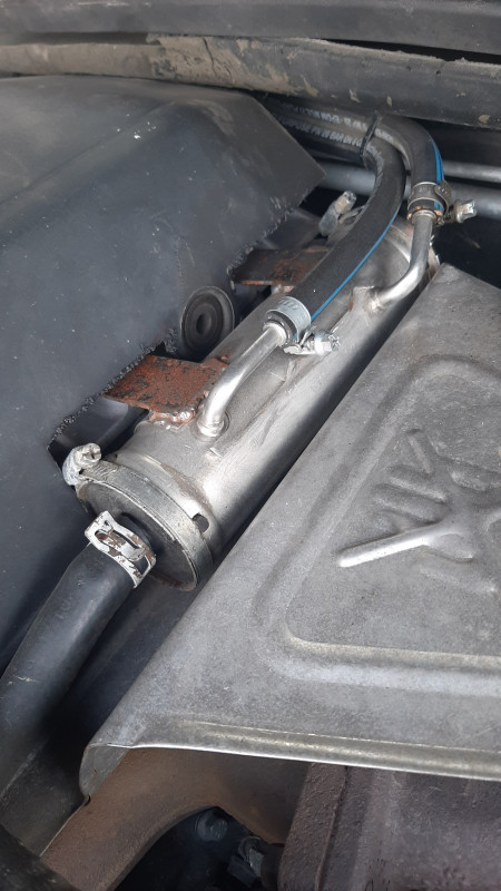

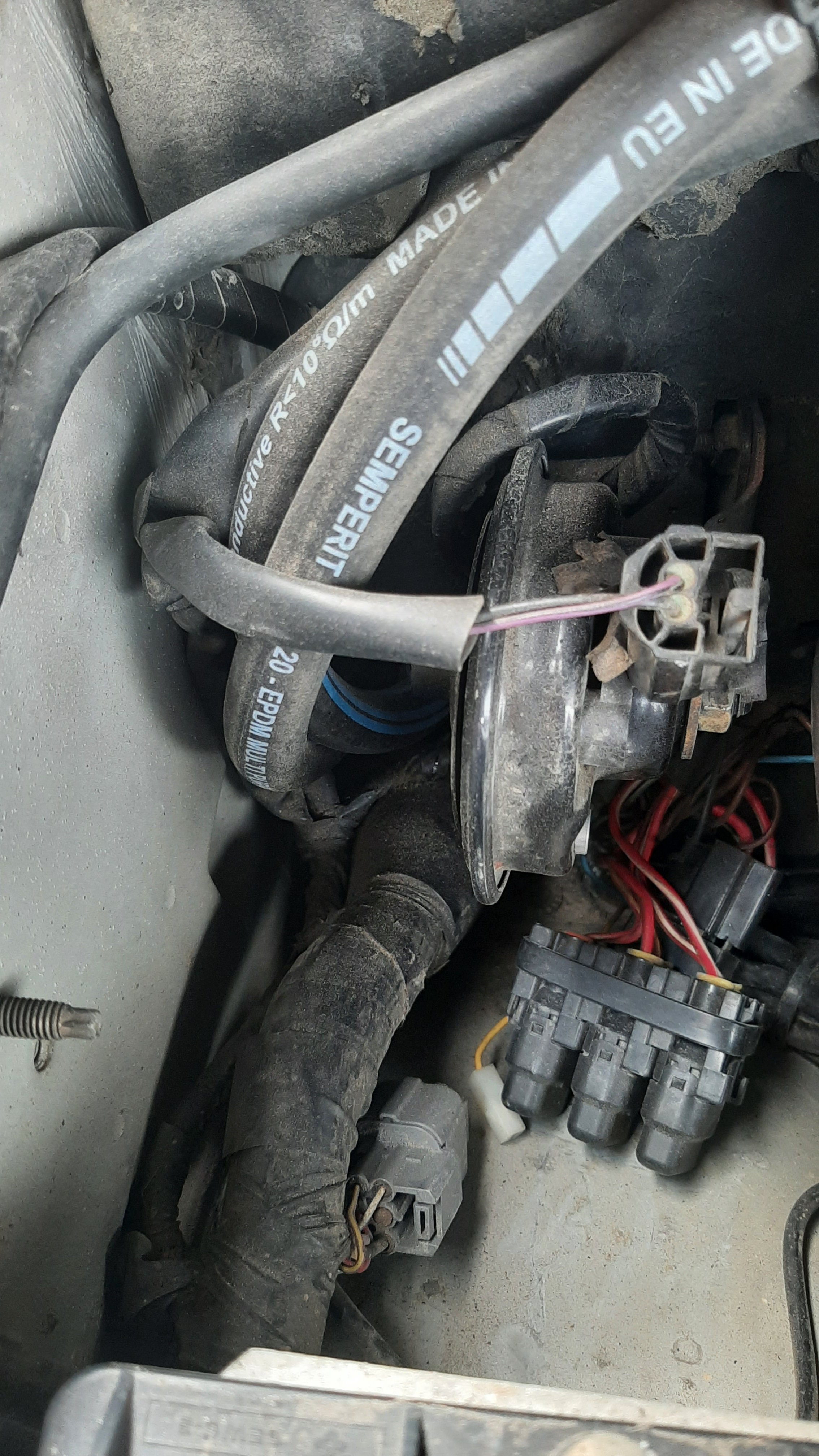

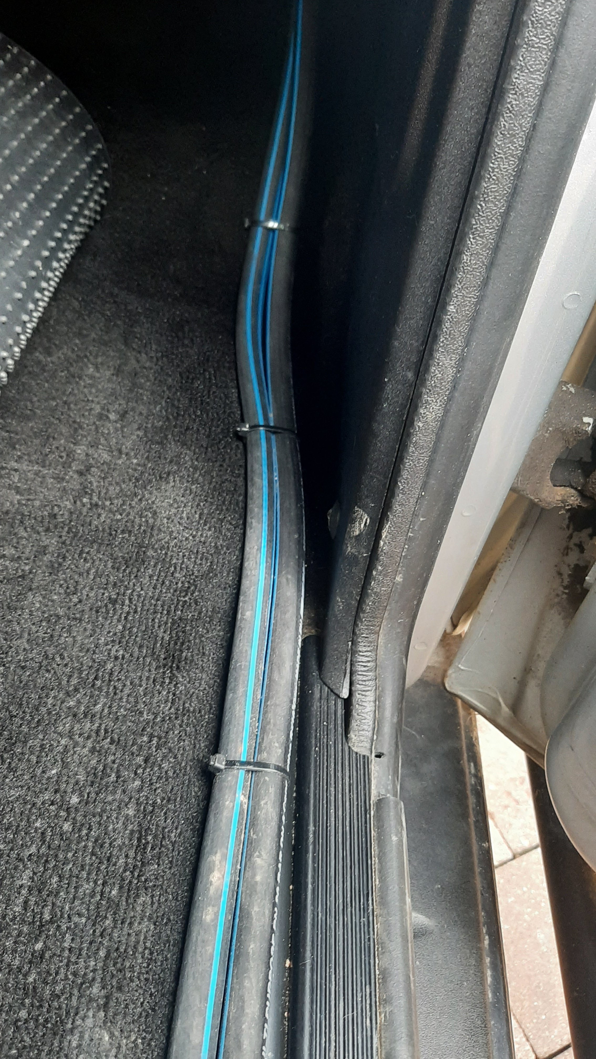

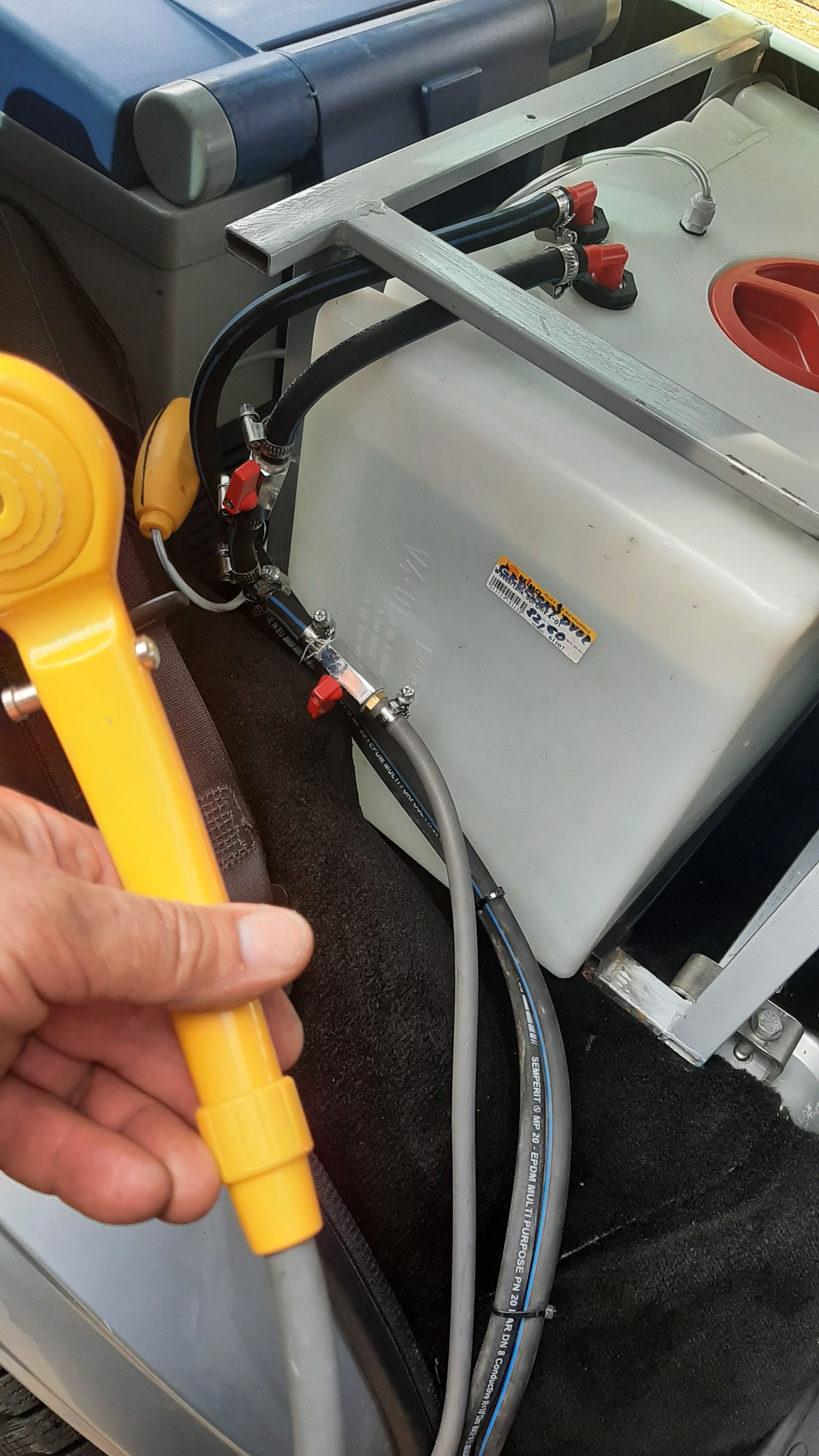

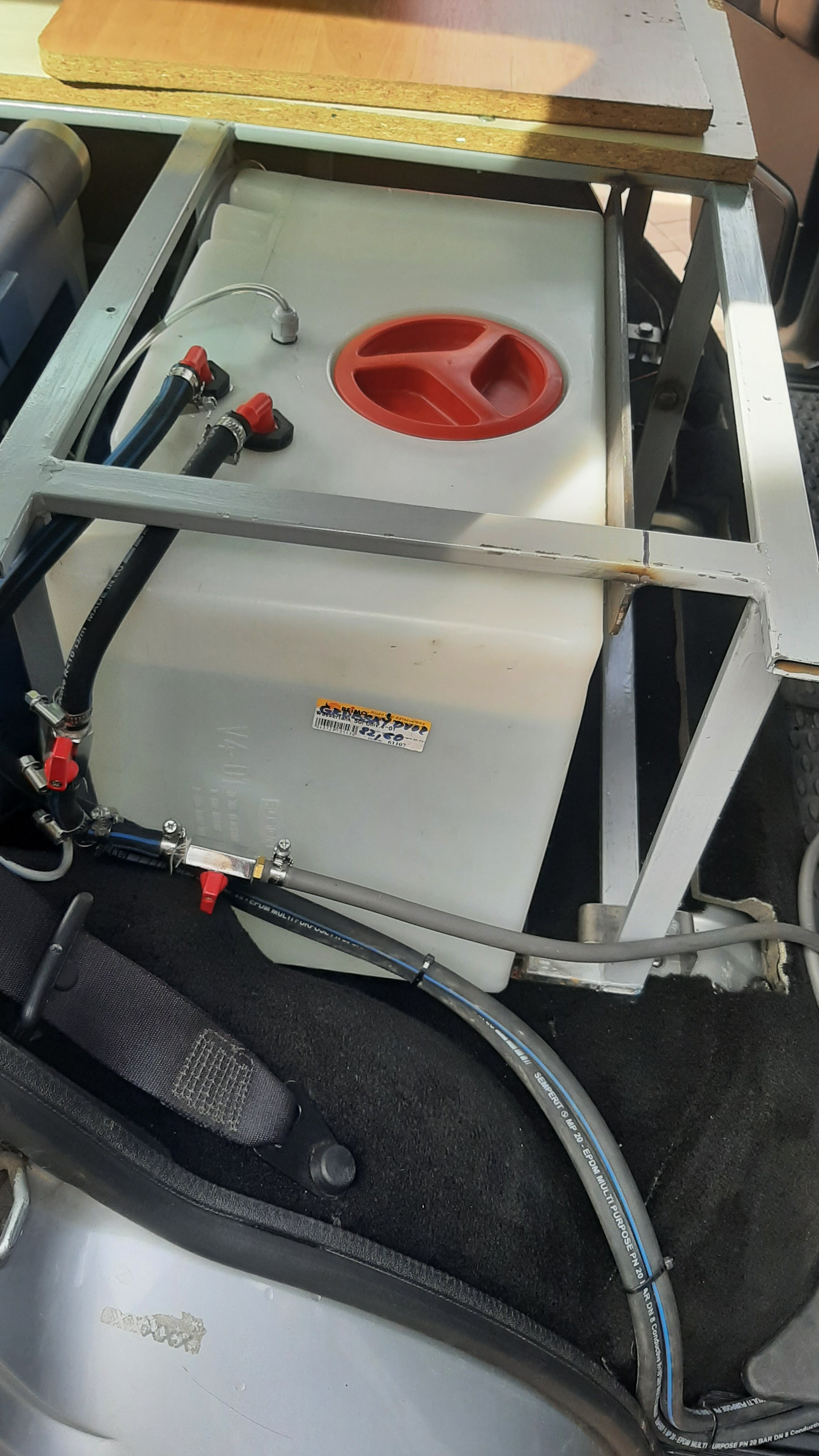

Mam poriešeny ohev vody na sprchovanie v mojej Disco td5 . Foto dodam behom tyždna - budem nahadzovať spanie do auta . Nadrž je 45 l z karavanu . Použival som to cely minuli rok a parada .
patrik
Příspěvky: 2620
Bydliště: slovensky grob
Re: systém na "ohřev" teplé vody pro expediční auta
#131 Příspěvek od patrik » 04 kvě 2021 16:11
Slubene foto . Snad je to jasne . Čerpadlo je v nadrži.
patrik
Příspěvky: 2620
#132 Příspěvek od patrik » 04 kvě 2021 16:13

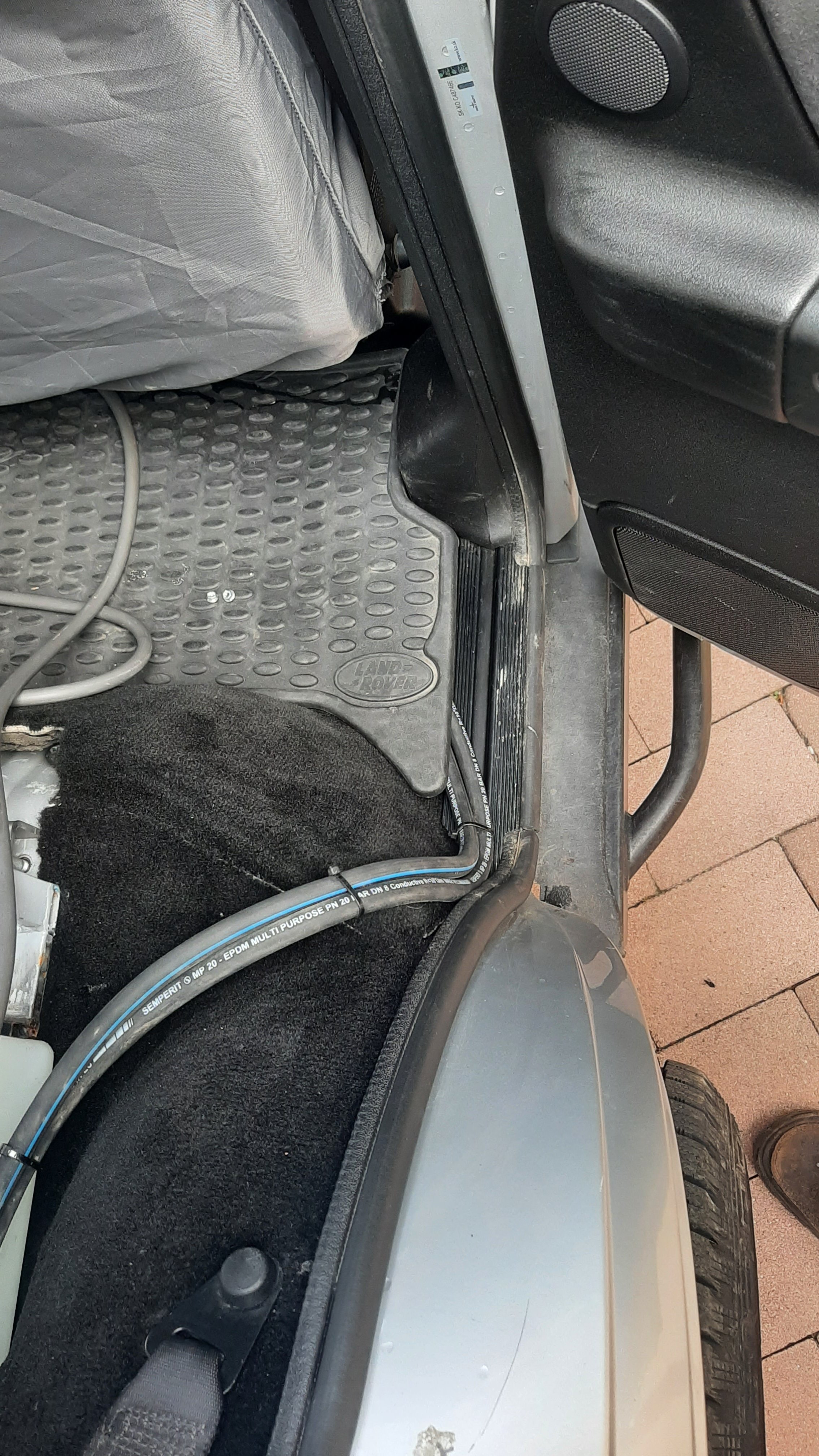

Dalsie.
patrik
Příspěvky: 2620
#133 Příspěvek od patrik » 04 kvě 2021 16:14
Funguje to bud pri nastartovanom motore alebo pustenom webaste.

#134 Příspěvek od pojir » 04 kvě 2021 16:48
Vidim spravne, ze to byl chladic EGR?
patrik
Příspěvky: 2620
#135 Příspěvek od patrik » 04 kvě 2021 17:05
Nie to je chladič paliva td5

#139 Příspěvek od MadTom » 04 kvě 2021 20:15
Patriku hezké, zvlášť to umístění výměníku se mi moc líbí, u proto, že mi několik let leží v regálu. Mám pár dotazů - co za čerpadlo máš v nádrži? Máš nějaké hlídání, aby se ti nádrž nepřehřála a třeba nepovolila? Předpokládám, že když jede motor na volnoběh, tak aby to pořádně ohřívalo, je třeba pustit Webasto? A proč jsi hadice s vodou nenatáhnul pod autem? Ně se tam kde je máš totiž rozhodně nevejdou, už tam mám navíc řídící jednotku motoru a hlavně silné dráty dozadu do kufru.
Příspěvky: 5132
#140 Příspěvek od DanoDEF » 04 kvě 2021 20:54
MadTom píše: 04 kvě 2021 20:15... a hlavně silné dráty dozadu do kufru.
... a preco si nedal silne draty pod auto?
