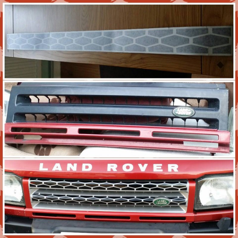

Este k tej maske. Ja by som si skorej skusil zohnat takuto nalepku. Nic tym nepokazis a ked to nevyjde tak to strhnes dole a nemusis zhanat druhu... :chuckle
Nepytaj sa ma ale kde ju zohnat, fotku som cajzol z jedneho fora na feckbooku :devil
