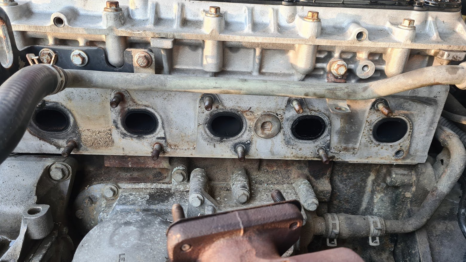

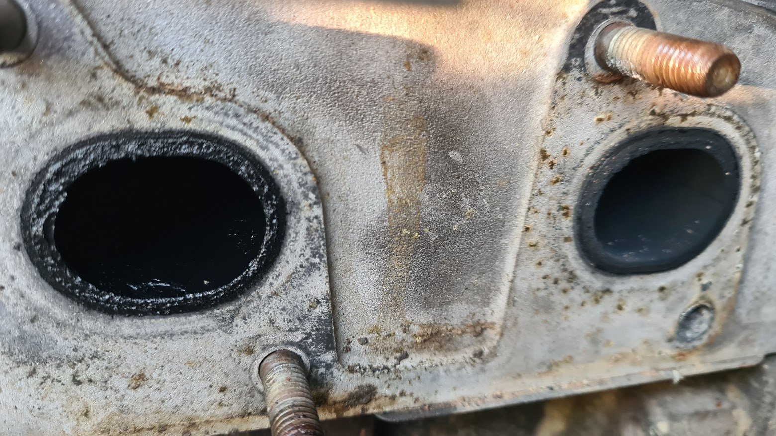

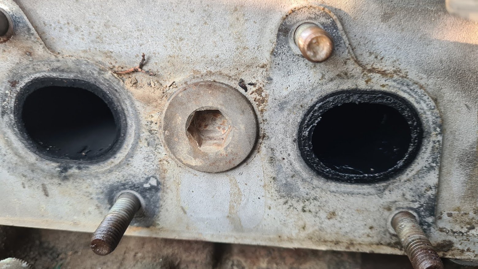

#8 Příspěvek od Eddef » 17 čer 2021 19:19
zhodil som výfukové zvody, zakarbonovaný 4 válec, t.j. 4 válec má moc nafty. Ale prečo???
