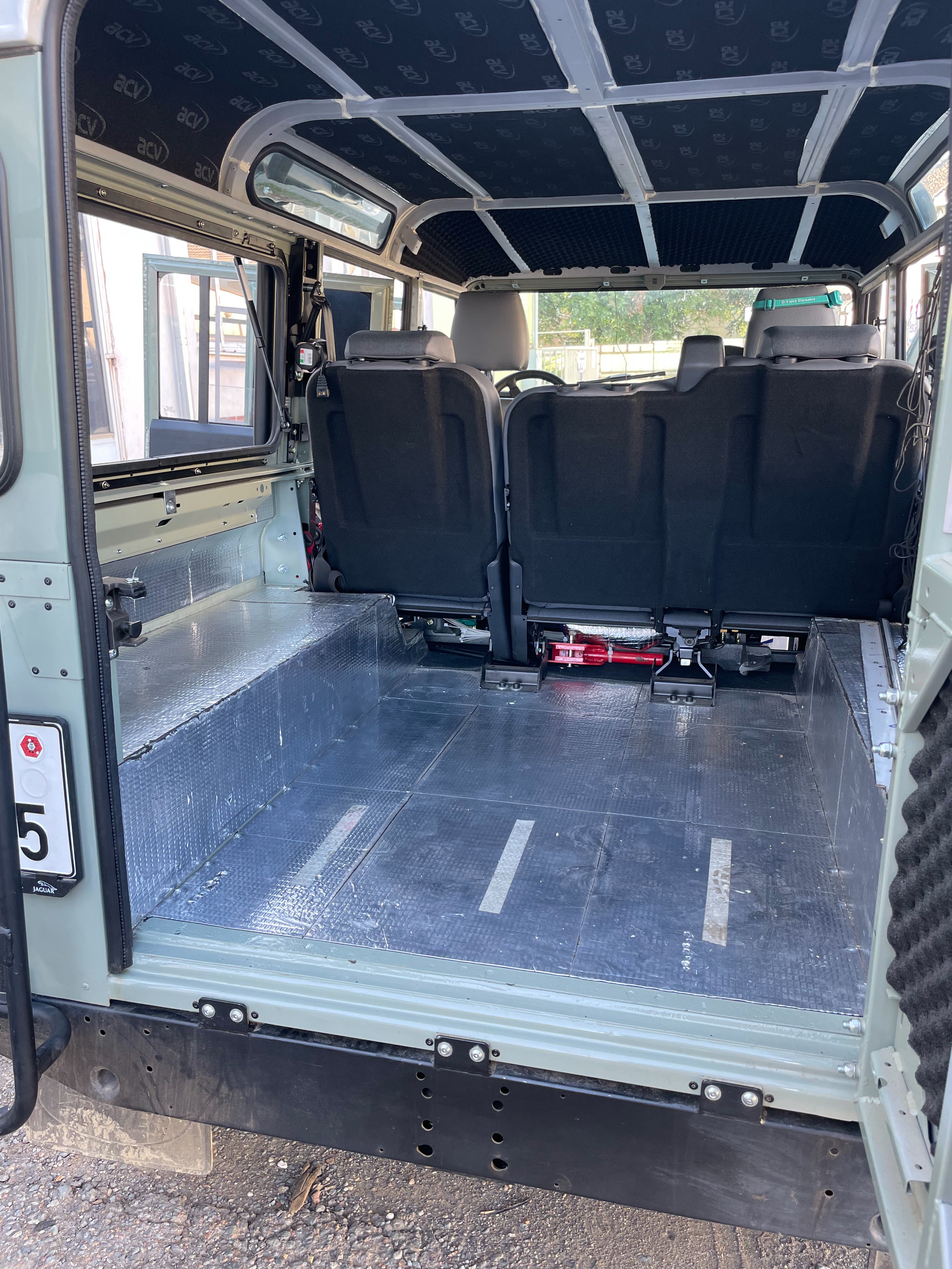

Ja mám na strope aj 2cm tepelnej izolácie, a klímu skoro vôbec nepoužívam.

No jo, ale on má Pumu, a tak topení a klimatizace fungují trošku lépe.
Každopádně na 2-3 cm izolace se také chystám.
Re: Defender 110 projekt
Lenze ak chces pouzit original tapacir tak taku hrubu izolaciu pod neho nedas.

Jakej použiju tapec, to se ještě uvidí. Jediné co vím, tak že ten polotovar co tu mám, budu muset zrepasovat a upravit, a že to mu udělám jinej systém na upevnění ke střeše, aby to tam drželo.
Nie som si teraz isty (robil som to pred par rokmi) tusim 6mm. Viem, ze som mal doma v zasobe asi 1cm hrubku nalepil som a vytlacalo mi to stropnicu. Tak odlepit a nanovo.

A co tam teda dostal Zdeno za 2 cm tlustou izolaci? Osobně bych chtěl tak 4cm, ale to už vzhledem k tepelným mostům všude možně nemá moc smysl.

2/3 auta mam 5mm zvukovú izolaciu, + 2 cm mirelon samolepka. v zadnej časti som tam tie 2cm už nedostal, tak tam mám 5mm zvukovu + 1cm tepelnú izolaciu.

Dlouho se nedarilo neco na defu doklepnout. Zitra vyrazime na dovolenou po cechach, tak uz jsem musel. Nedokazu slovy popsat radost, ze tohle uz je za mnou…
