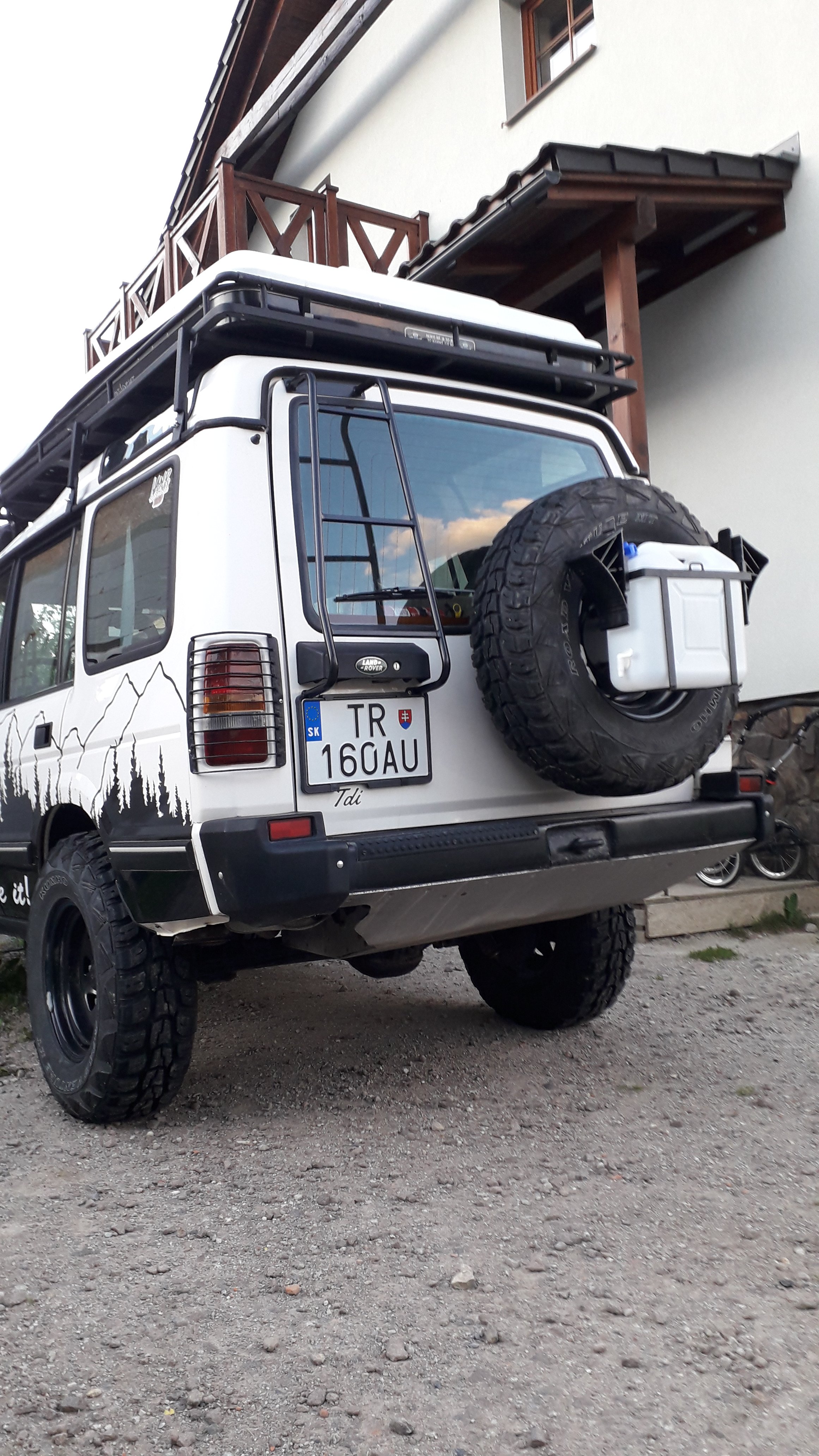

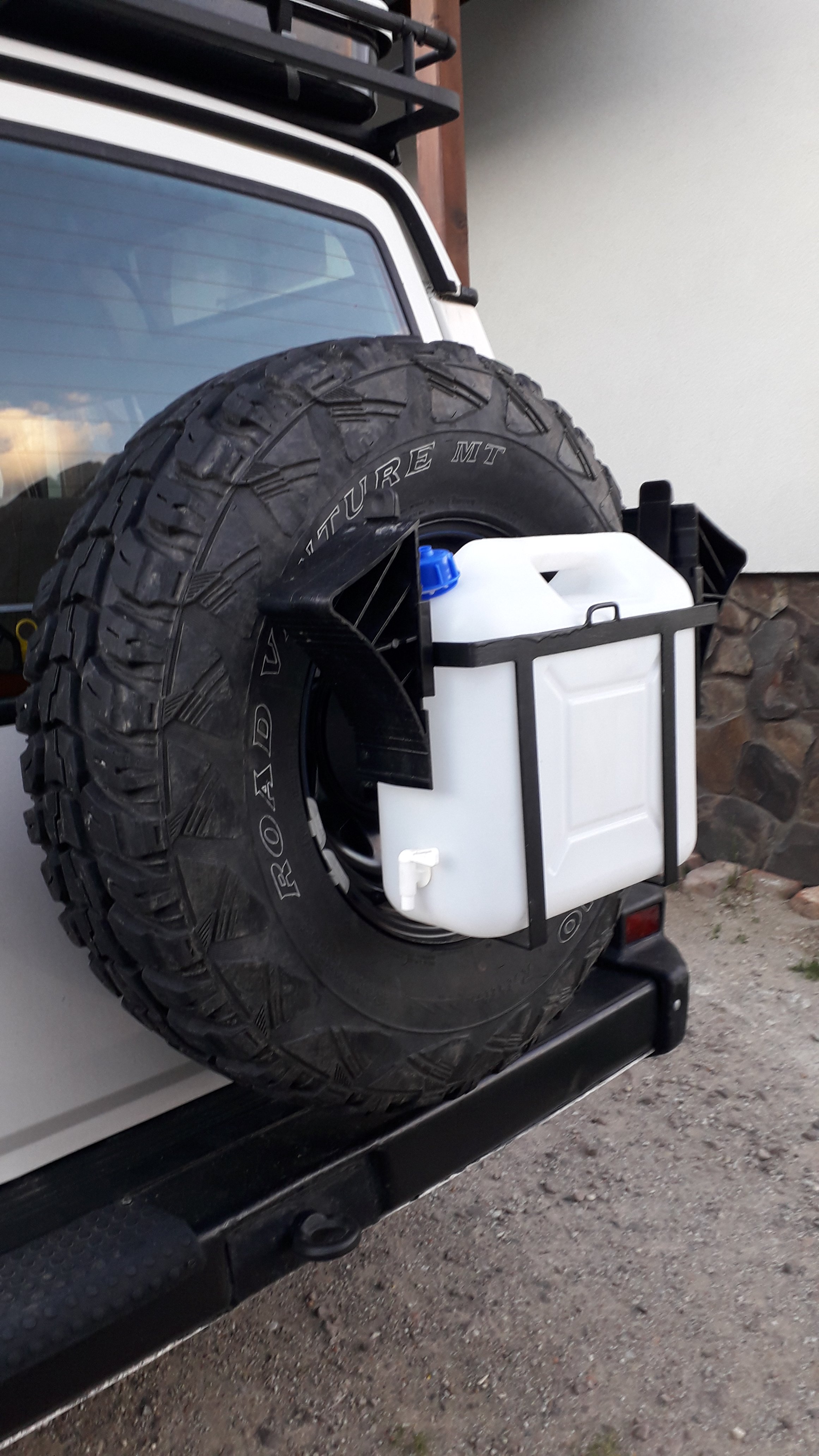

Re: Vozíte vodu sebou?Dejte foto jak to máte vyřešený?!
#5 Příspěvek od jbizik » 02 črc 2021 18:38
Na rezerve 15l bandaska s kohutikom

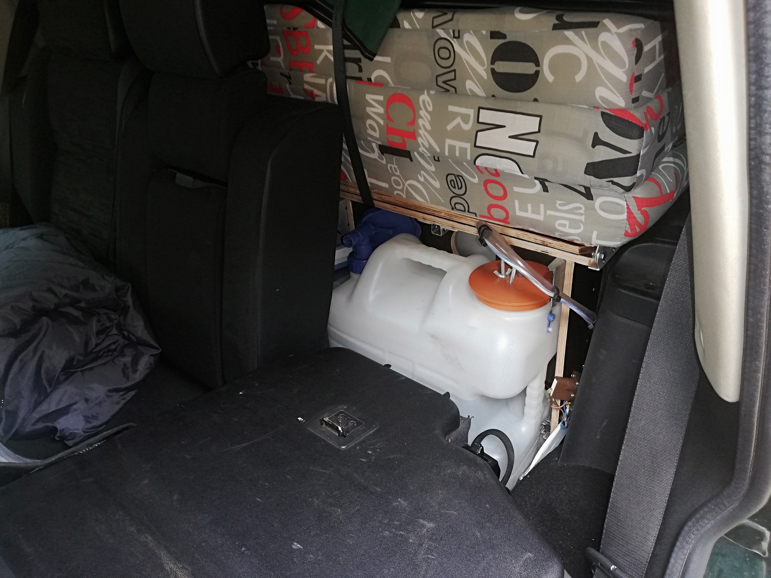

#8 Příspěvek od favore » 11 črc 2021 08:34
Vozím vodu takhle,žádná velká paráda ale bez ní je to bída. :)

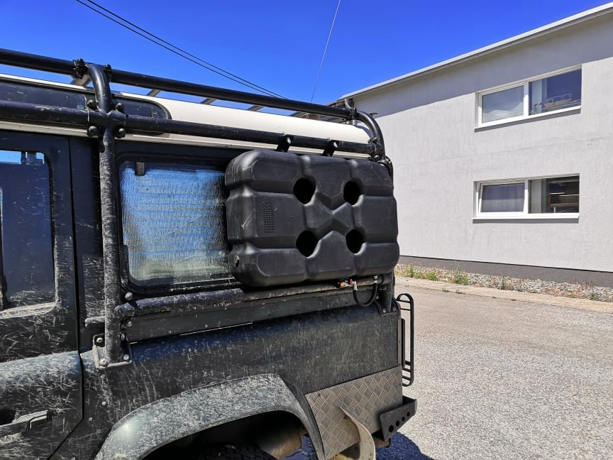

#13 Příspěvek od low » 13 črc 2021 15:03
40l nadrz od FR na strese. K tomu gardena spojky, ventil na myti rukou a moznost pripojeni gardena sprchy. Dostacujici. Funkcni

#14 Příspěvek od Vladicek » 13 črc 2021 15:47
low píše: 13 črc 2021 15:03 40l nadrz od FR na strese. K tomu gardena spojky, ventil na myti rukou a moznost pripojeni gardena sprchy. Dostacujici. Funkcni
Přesně takhle to mám na D4 a je to super. Teče to samo a taky se to pěkně přes den zahřeje a voda je pak teplá :-)

#18 Příspěvek od MadTom » 20 črc 2021 16:20
Ta kurta je tam důležitá. Já jsem to svařil v rám učení se svařovat z 2mm železného plechu, a postupně mi to dvakrát prasklo. Dnes jsou kritická místa vyztužená. Kurta tam vždy kanystr podržela, než jsem na prasklinu přišel. Potom jsem dal kurty dvě.
Ještě zvažuju tam dát držák na tekuté mýdlo s pumpičkou, ale zatím na to nedošlo. Ani hygiena se nesmí přehánět.
