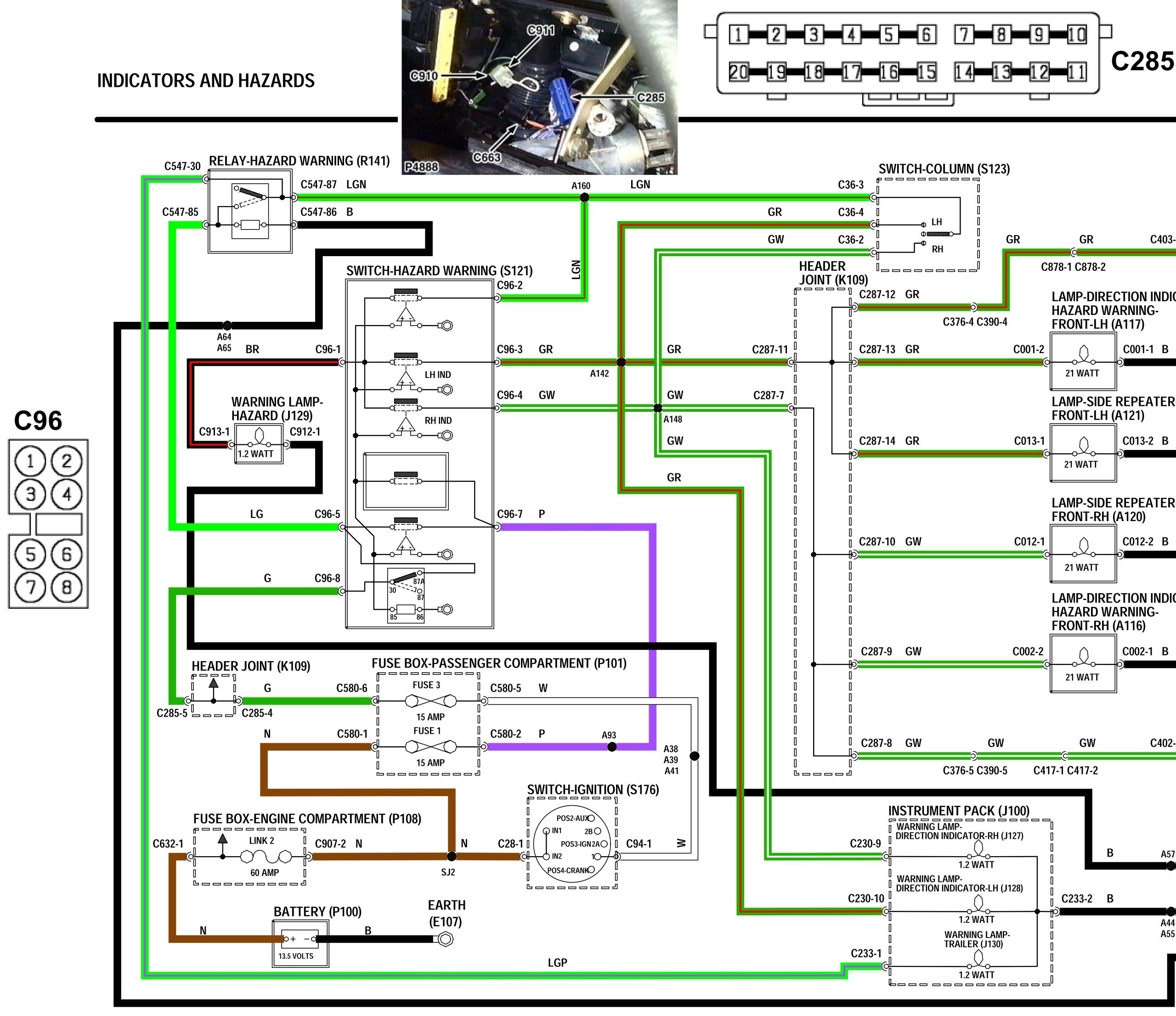

Prestali mi na 300tdi fungovat smerovky. Vystrazne idu ale na packe nie. Stava nejde do packy a ani do poistky lavej smerovky. Poistky su ok. Co dalej
Tazik1992
Příspěvky: 1429
tel.: 602875958
auto: Defík
Bydliště: Holýšov,Kaznějov
Re: Rychlo dotazy
#857 Příspěvek od Tazik1992 » 13 zář 2021 22:18
Zkontroluj jestli je napětí (při zapnutém zapalování) na pinu 8 konektoru C96 spínače výstražných. Jestli ne, tak zkontroluj napětí na svorkovnici C285 nebo aspoň za pojistkou č.3 (dobrá být může, ale se špatným kontaktem). A propo, všechno ostatní pověšené na tuto pojistku - budík teploty, palivoměr a zadní stěrač - funguje správně ?
Pokud na pinu 8 napětí je, tak zkontroluj napětí na pinu 5 (C96). Pokud tam nebude, když je spínač výstražných vypnutý, tak je ten spínač asi vadný.
A co je to pojistka levé směrovky ? Tam je přeci jedna společná pro celý okruh směrovek. Nebo ty tam máš nějakou úpravu ?

Ahoj. Tak na pine 8 mam napatie ale na pine 5 nemam napatie avsak je na pine 7. Poistku 3 mam dobru vsetko co je na nej napojene funguje.

Tak zkus odpojit ten konektor C96 od spínače výstražných, propoj provizorně piny 8 a 5 a zkus páčkou pustit směrovky. Na pinu 7 je trvalé napětí z baterky, to je OK.

Super dakujem. Po prepojeni 8a5 ky to funguje takze bol vadny spinac vystraznych smeroviek
