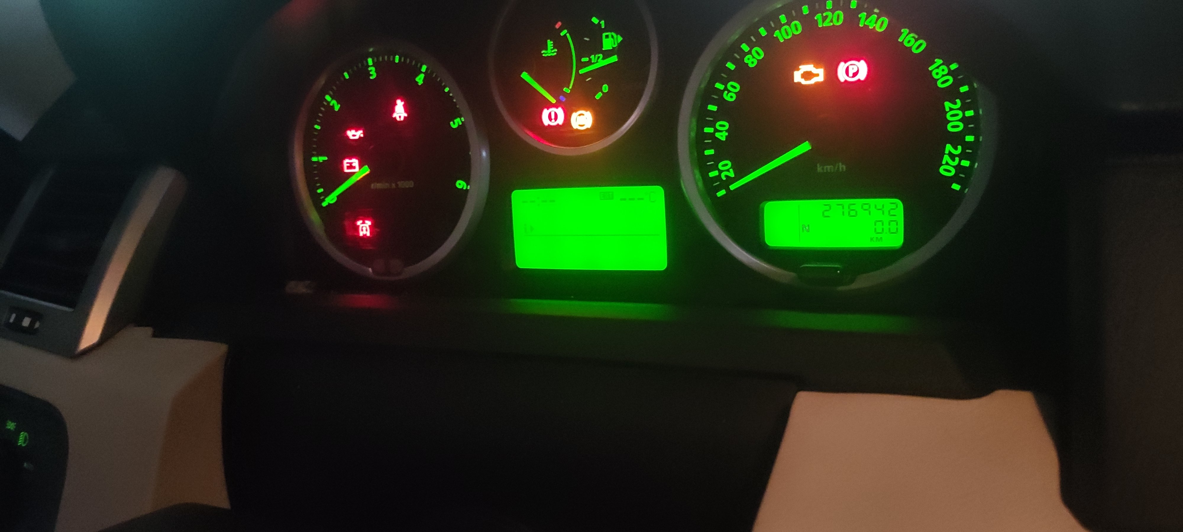

Měl sem to samé - stav baterie?Musel jsem koupit novou ukazovala 11.8 - nová 14,3 od té doby klid.

Doporučuji koupit voltmetr do cigaretaku. Po problémech v D3 kdy padaly chyby a odpojovaly se spotřebiče co nejsou důležité jsem voltmetr dal do všech aut a mám přehled

To je dobrej postup, ještě je potřeba si dát pozor, co je na dráty cigareťáku zapojené další, kromě toho voltmetru. Pokud je toho víc, tak na baterce může být klidně 14V, ale v zásuvce jenom 12V.
