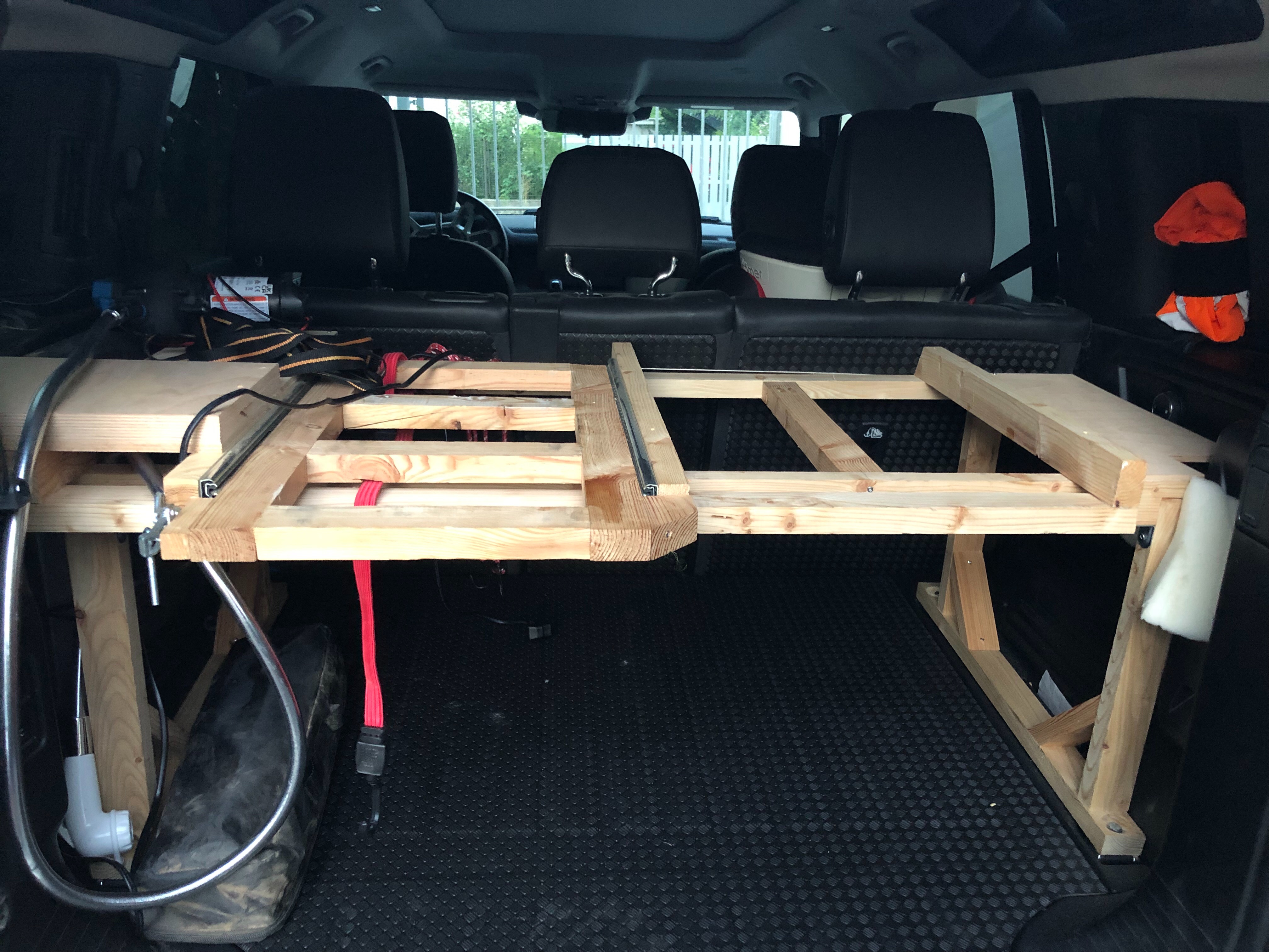

Tak pro vyjasnění
- má to na délku 180 cm, já měřím 180 cm a vyspím se tam v pohodě
- je to pro dva
- leze se tam z boku, každý svými dveřmi
- jako rakev to rozhodně není, protože ta konstrukce je jen nad nohama = horní část těla má naopak spoustu prostoru, můžu se tam posadit, převléknout atd.
- spal jsem tam několik nocí s dcerkou a rozhodně je to lepší spaní, než mám v D4 - tam mám šuplíky a na nich ležení, ale nad hlavou je málo místa a já se tam stěží posadím
Jinak bordel to samozřejmě je, protože jsem se vracel po 14 dnech z albánie a nějak jsem neměl potřebu to rovnat. Citlivým jedincům se omlouvám za zobrazení takto odporného bordelu :-D.

Jinak já jsem to nevymyslel, inspiroval mě k tomu jeden kolega z fóra, tuším, že to byl Badus, který mi říkal, že to má v D4. Nebo možná někdo jiný, omlouvám se, už je to delší dobu.DjALF píše: 25 srp 2021 17:06Jak jsem tak nad tím dumal tak jsem došel k jedinému možnému závěru a to je ten jak popisuješVladicek píše: 25 srp 2021 14:31 Sorry, nebyl jsem tady a nečekal jsem, jaký vzbudím rozruch :-D.

Fotky vyfotím zítra a dám je sem.
Lednici tam mám 26 litrů a konstrukce to v pohodě udržela. Jediný, co jsem řešil bylo kývání konstrukce zprava do leva. Zvlášť v korytu řeky Tomorica. Ale dal jsem tam z obou stran molitanovou vycpávku a nechal to řízeně kývat
Tak abych nezapomněl tak to dávám teď.
Konstrukce je vyfocená už bez lednice a krabic, ale je to myslím pochopitelný.
Pod podlážkou je vak na vodu, spojený s čerpadlem (na konstrukci vlevo) a sprchou.
Potom je vidět, jak to vypadá se sklopenými sedadly, my samozřejmě skládali obě.
Příští rok nechám tu dřevěnou konstrukci (kterou jsem vyráběl sám) předělat na hliník. To dřevo je zbytečně velký.
Snad už to bude takhle pochopitelný.

Díky! Funguje to dobře
