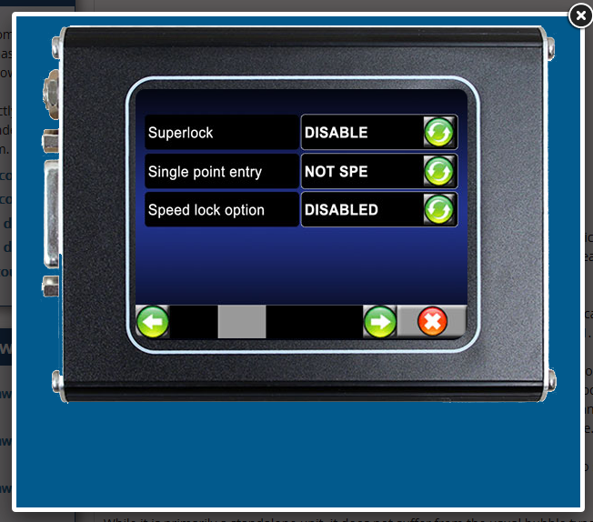

Už jsem to tu kdysi psal: U luxusních a dražších aut se na jedno zmačknutí otevřou jen dveře řidiče a u spolujezde zůstává zamčeno, to proto, že když například
nastupuješ u banky, odemkneš si dveře a tašku hodíš na sedadlo spolujezdce. Kdyby nebyly dveře zamčeny, mohl by kdokoliv toho využít, schmátnout tašku a alou!
Než by ses vysoukal z auta, už by byl pryč. Proto se dveře otvírají takto. Je to navýsost praktické, zřejmě praxí osvědčené! :) :) :)

a dá se to diagnostikou zapnout/vypnout (single point entry).

Ano to neni problem vypnout a zapnout
