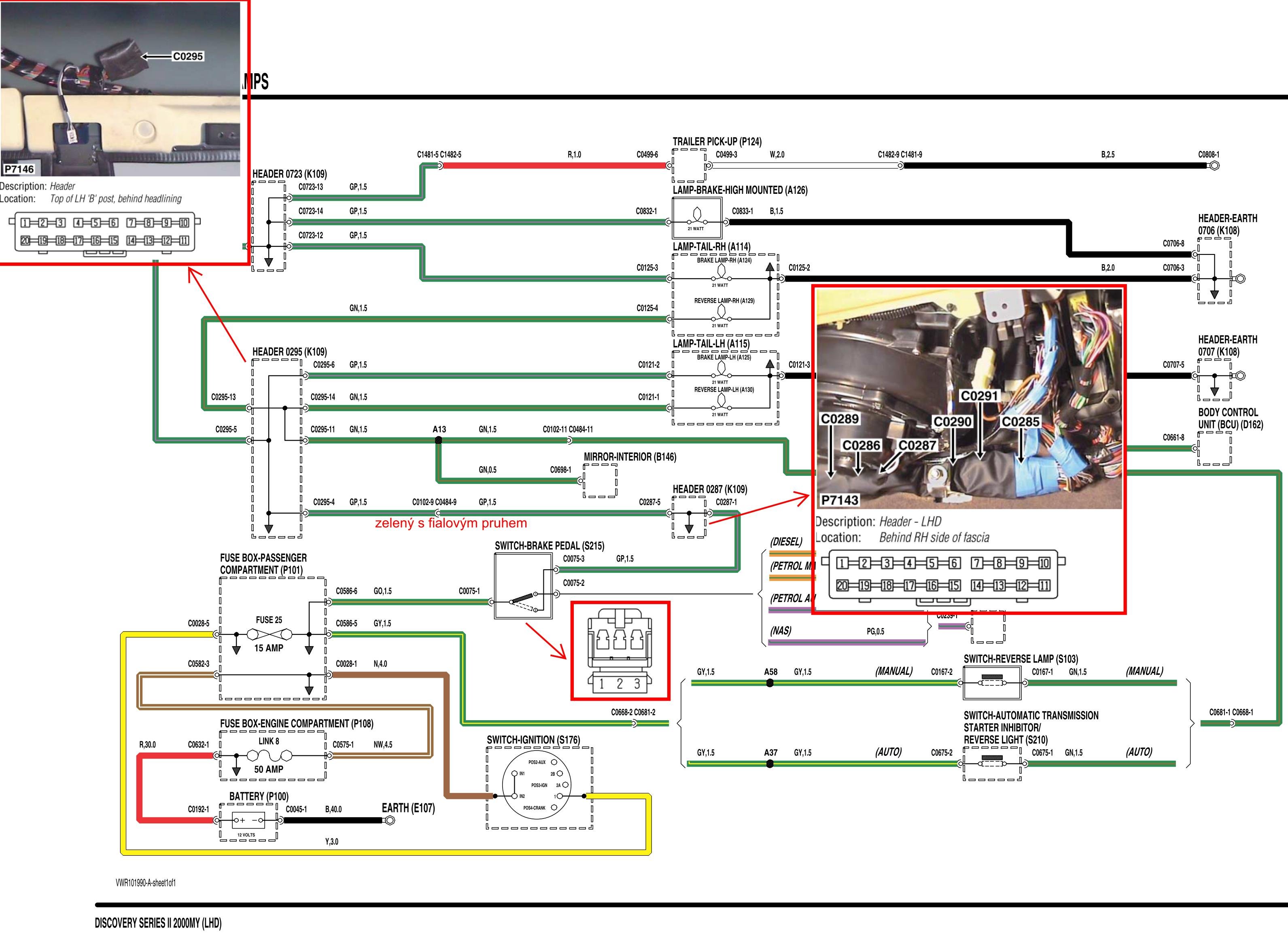

Ten spínač má tři piny, měl bys propojit na konektoru ke spínači piny 1 a 3. No, že by odešly najednou kostry k oboum světlům asi není tak pravděpodobné, jako že se ztratil signál někde na vodiči od spínače - zelený s fialovým pruhem. Jsou v tam na cestě můstky C0287 (údajně za palubkou na pravé straně) a C0295 (údajně nad levým B-sloupkem). Je možný, že je špatný kontakt v nich (třeba úřadovala voda)

Tazik1992 píše: 27 říj 2021 20:31 Ten spínač má tři piny, měl bys propojit na konektoru ke spínači piny 1 a 3. No, že by odešly najednou kostry k oboum světlům asi není tak pravděpodobné, jako že se ztratil signál někde na vodiči od spínače - zelený s fialovým pruhem. Jsou v tam na cestě můstky C0287 (údajně za palubkou na pravé straně) a C0295 (údajně nad levým B-sloupkem). Je možný, že je špatný kontakt v nich (třeba úřadovala voda)
Díky za schéma,ale zatím jsem jen zjistil,že když připojím vozík ,tak brzdovky na vozíku svítí. Tím bych vyloučil C0287,že by fakt byla špatná zem? :cry:

Kdyby to byla kostra u obou světel (a každé je z jiného můstku) , tak by Ti zase neměly jít i ty zpátečky. Ono je taky otázka když to svítí - jak moc to svítí, jestli to třeba nemžourá. Zkus dát schválně zpátečku + obrysovky a pustit levý nebo pravý blinkr a koukni jak se to bude chovat. Jestli nebudou ostatní světla poblikávat v rytmu blinkrů. Nebylo by na škodu vzít multimetr-Ohmmetr a změřit odpor vedení od konektoru spínače brzdy k paticím žárovek ve světlech. A to samý udělat i s kostrami.
