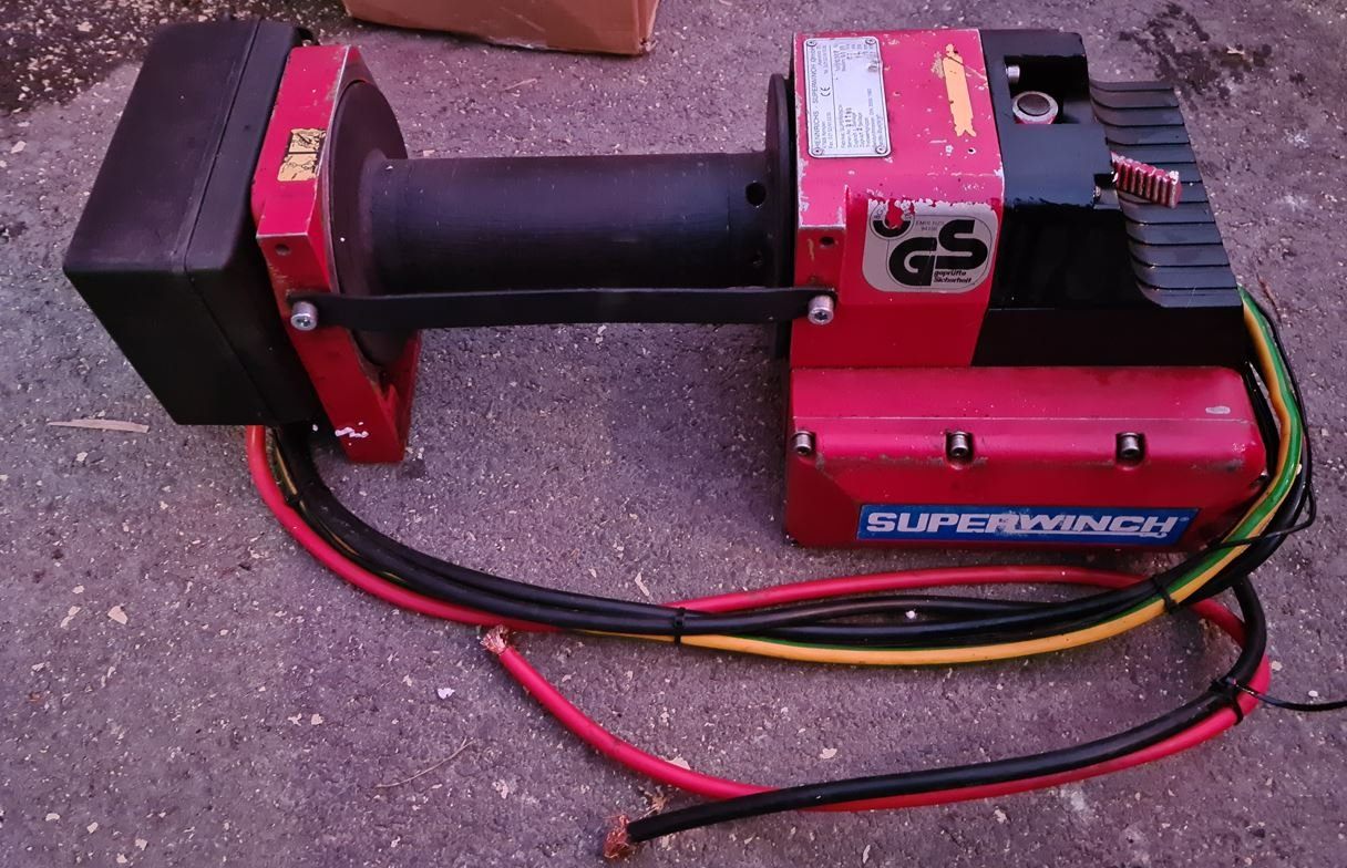

2. Inštalácia Superwinch Husky navijáku (minulý týždeň dorazil) mimoriadne potešil aj rok výroby 1996, ktorý sa zhoduje s autom :dance

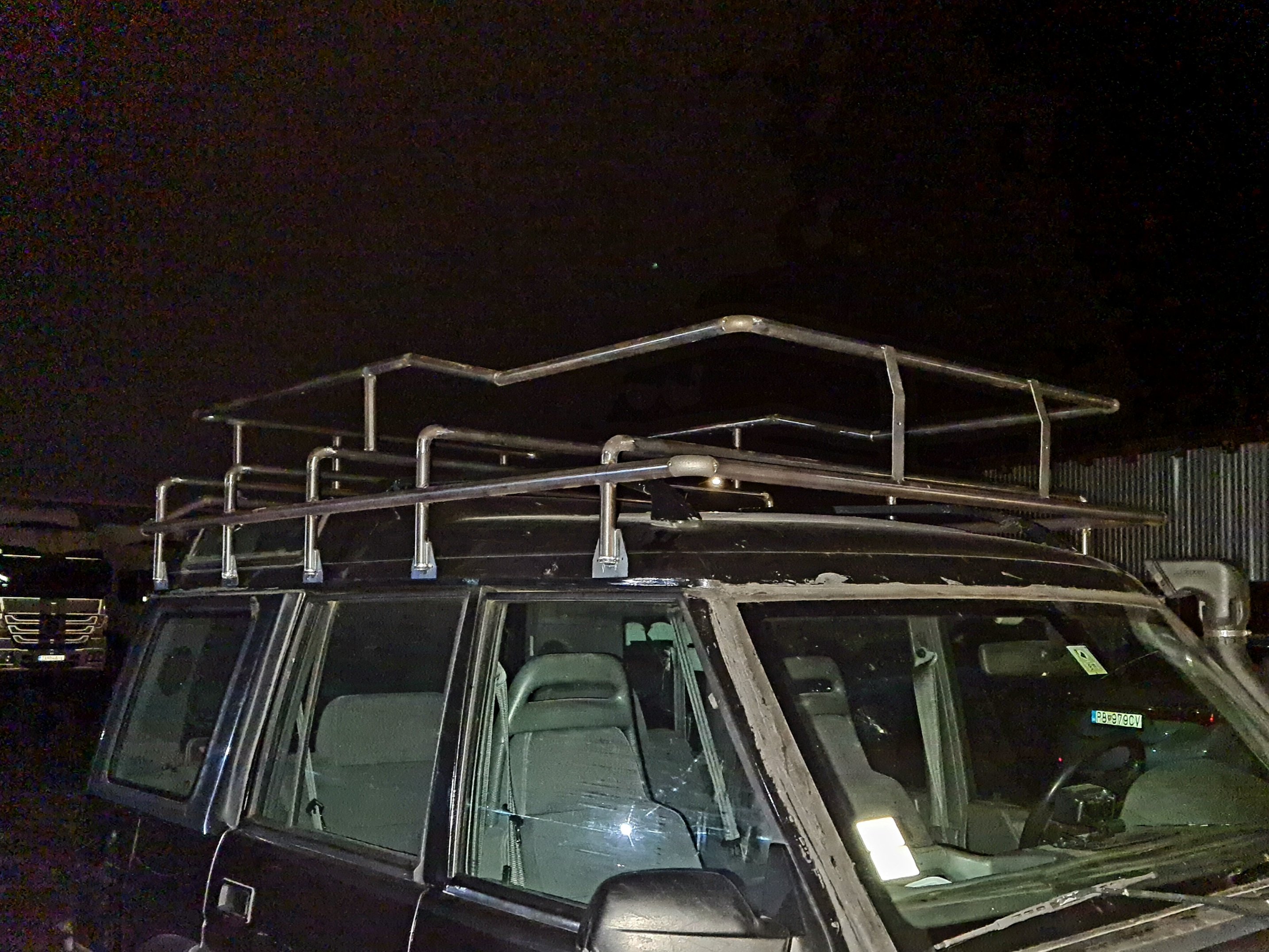

Projekt pokračuje, dnes skúška CT design strešného nosiča či sedí, zatiaľ len hlavná konštrukcia:

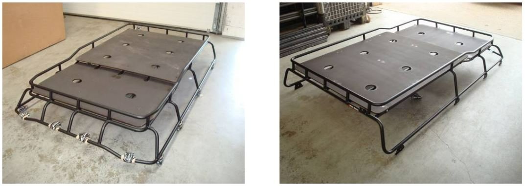

Ahojte, ako ste riešili podlahu na strešný nosič?
Preglejka? (Plech nechcem)
Zohnali ste niekoho kto Vám to nareže na mieru?
Aj ste tam dávali nejaké kotviace oká či kotviť len do konštrukcie?
Safety devices to robia takto:
Budem vďačný za typy.

#16 Příspěvek od gibson » 03 pro 2021 10:09
daval som zvarane sito
doska alebo plech budu hlucne ..

#17 Příspěvek od habakuk » 03 pro 2021 10:24
Pokud dřevo tak voděodolnou překližku 8-9mm. Nařeže každá firma co dělá nábytek z dřevotřísky vlastně i materiál objedná. Na železné konstrukci si navař do rohů vodorovných trubek trojúhelníky z plechu do nich udělej díru na šroub a kotvy to přes ně.
