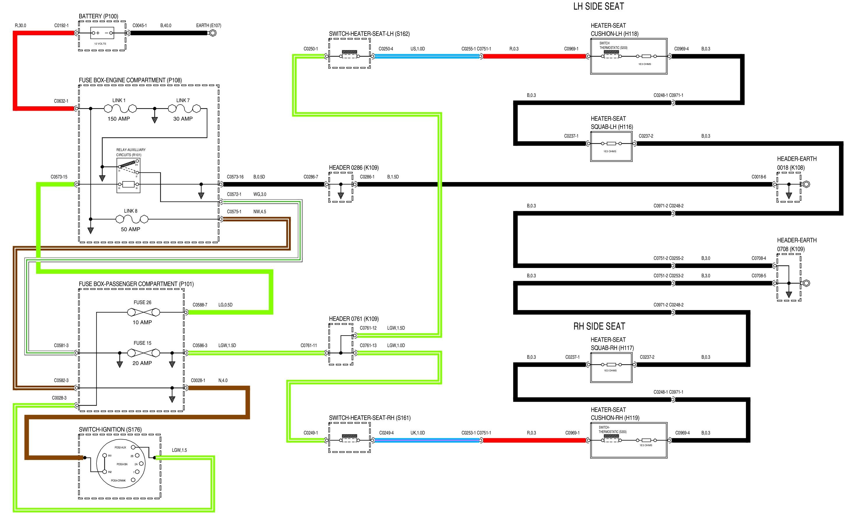

#6 Příspěvek od Tazik1992 » 12 lis 2021 22:41
Pojistky jsou jednak před relé - vélké v motorovém prostoru č.1 a č.7, ale to by Ti toho asi nefungovalo víc. A pak za relé je pojistka F15 v pojistkovce u spolujezdce, ta by to mohla být.

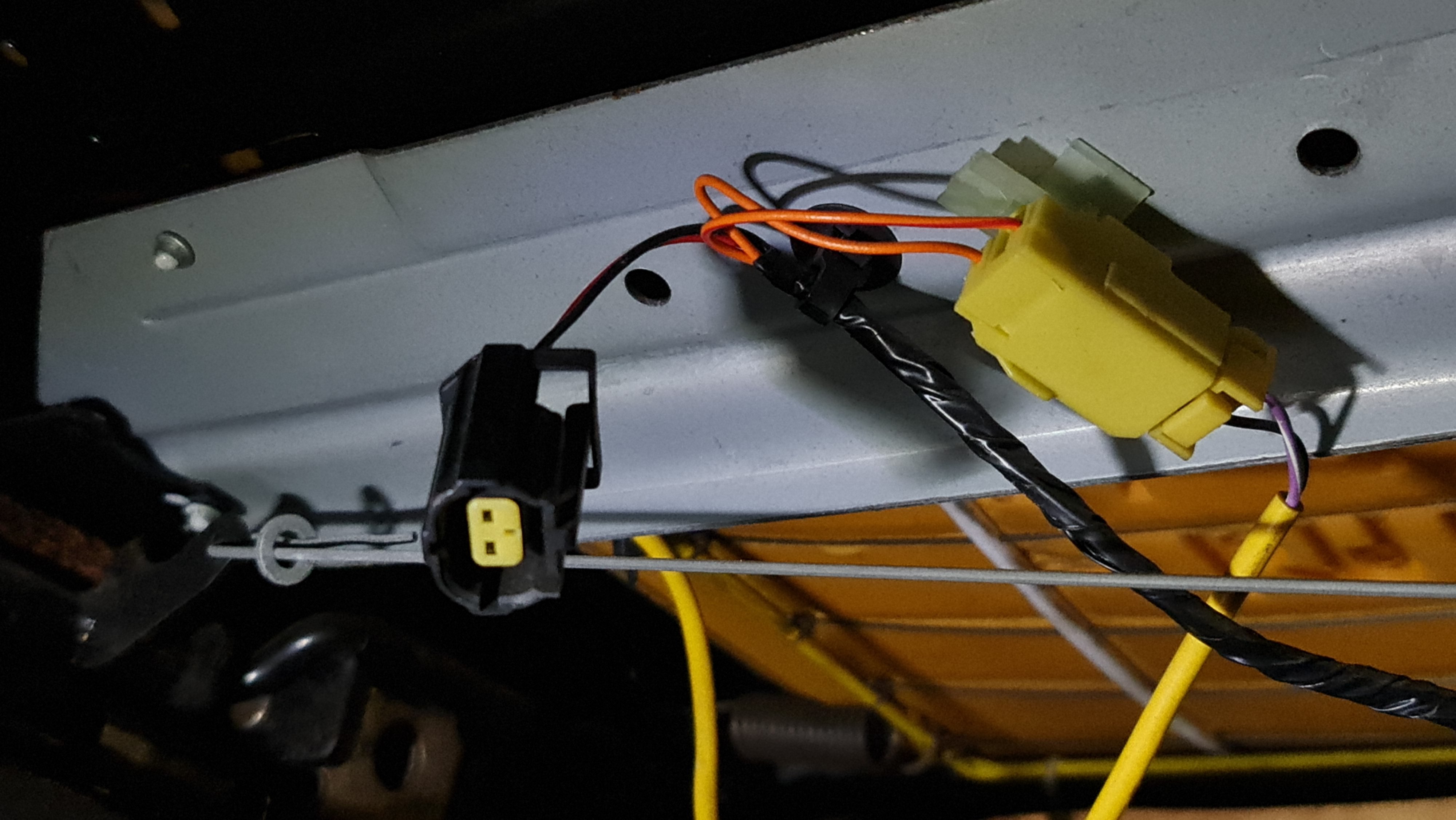

Take mi nehreje sedačka řidiče, ale napětí na konektoru pod sedačkou je, co nenaměřím, je odpor té topné smyčky, tak asi problém přímo v ní. Ví někdo, kde je ukrytý ten řídící prvek (nějaký termistor?)??
Při bádání jsem pod sedačkou našel ještě jeden nezapojený konektor na svazku (u spolujezdce není). Neví někdo, k čemu to je?
