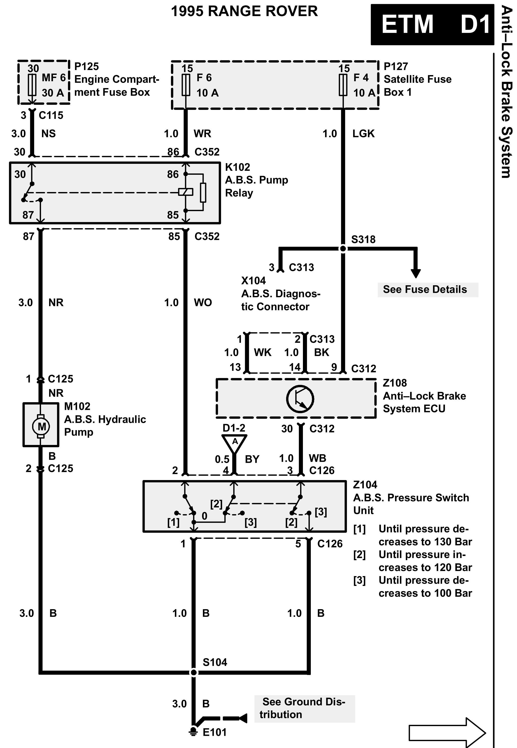

Už jsem to tu psal častěji, ale e-shopy mají určitě lepší věcí na práci, než vypisovat se s díly pro těch 15 Classiců, co tu ještě jezdí, takže přímo napsat a dají vědět. Jinak jsem přesvědčený, že to je normální On/off relé. Co ti to dělá? Jestli funguje, tak se mi osvědčilo se v tom nehrabat
- Příspěvky: 15351
Re: Kde koupit ABS Relé pro RRC
Nemáš fotku toho relé? Celkem bych si také myslel, že to bude "normální" relé. V lepším případě to půjde nahradit nějakým dostupným standardním relé.
- Mirko
- Příspěvky: 2890
- Registrován: 18 lis 2008 08:35
- auto: RRC´s
- Bydliště: Brno
Díval jsem se do schémat nic jiného než klasické relé tam nikde není...

Číslo relé je 4RA 003 510 -71, právě že mi povětšinu času ABS nejde, občas kontrolka zhasne sama od sebe a ABS funguje, když jsem to nahradil obyč spínacím 30A relé, tak to mělo jiný diagram a nefungovalo, chyba po vyblikání mi ukázala chybu 2-8 což by mělo být relé, nebo předpokládám vedení. Chci vyloučit to nejjednodušší pak až hledat nějaký zájeb v kabeláži nebo ABS pumpě.

Tak diagram musí být shodný s tím, co tam máš, to je jasné.

Tak tohle mas obycejne rele. Dela se jeste druha verze a to je opravdu special…

A jaký si tam zkoušel dávat relé ?Mattyfu píše: 22 lis 2021 08:50 dyž jsem to nahradil obyč spínacím 30A relé, tak to mělo jiný diagram a nefungovalo
Tam by mělo padnout např. todle:
https://www.tme.eu/cz/details/hfv15_12-h1tj-r
Podle schématu to vypadá na obyčejné relé. Jestli třeba nezlobí ten tlakový spínač, který jej ovládá nebo nehapruje kontakt na pojistce nebo kabeláž

Hele šel jsem na to jen podle čísla na relé. Samozřejmě nevylučuji ani výše popsané chyby a jsem si jich vědom, ale chtěl jsem postupovat od nejjednodušších a nejlevnějšího řešení, diagnostika, kontrola kontaktů konektorů, pojistek (to by to ale nefungovalo trvale), relé, hledání šotků v kabeláži atd.

Jestli to relé není zalité, tak bych mu normálně odklapnul a sundal víčko a podíval se na kontakty - jestli tam ještě jsou, případně, jak moc jsou opálené. Dá se jim pomoci jemným pilníkem.
Dále bych zkontroloval kontakty v patici pro to relé, jestli jsou dostatečně napružené, aby to kontaktovalo. Případně lehce zmáčknout kleštěmi.

Ono těch relé tam je víc, ale to je jedno. Zkusil bych to natvrdo spojit, jestli se nezmění symptomy, tak je problém jinde.

Tak problém vyřešen, vyměnil jsem obě přední čidla abs aby měla stejný odpor, dále jsem koupil nové relé, to teda nepomohlo, ale našel jsem tam ještě jedno, dodělávané, vyměnil jsem ho a dnes abs po rozjezdu zhaslo.
