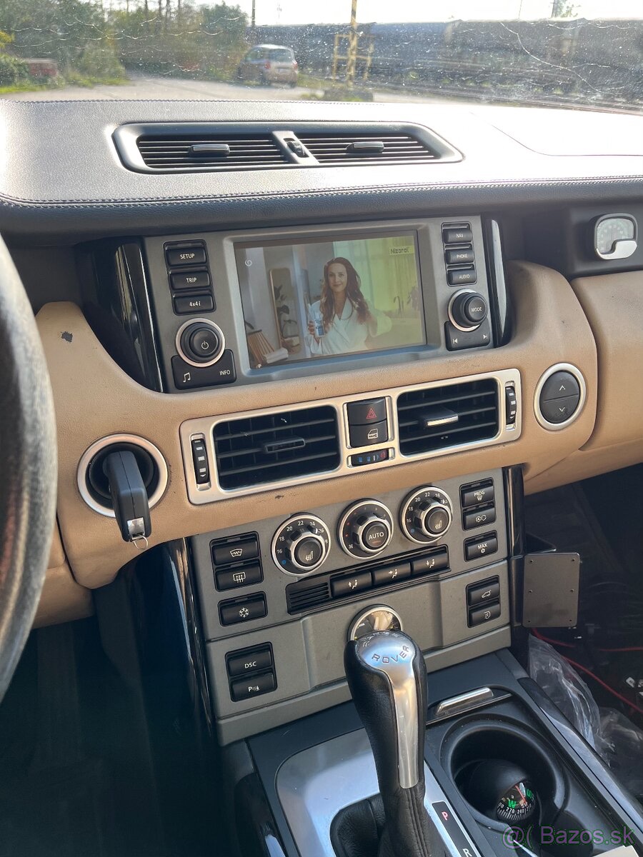

Zkusím obnovit téma
našel jsem inzerát, kde je na jedné fotce vidět funkční TV vysílání - je to RR l322 2008… no a pak jsem začal gůglit a našel hybridní “TV modul” co by měl umět DIGI TV… originál díl XRA500070. Nemohu však o tom najít více informací, jestli to funguje… nemáte s tím někdo zkušenost? Díky.
https://www.ebay.co.uk/p/650337484
Tady inzerát:
https://auto.bazos.sk/inzerat/171036807 ... -200kw.php
Tady inzerát:
Live long and prosper.
Re: televize a DVD v RR
Pozor na to že na slovensku pořád některé stanice jedou ve starém DVB-T.
Zrovna ta JOJ z fotky zřejmě taky:
https://www.satelitnatv.sk/vysielace/dvb-t/
Ten hybrid modul DVB-T2 určitě neumí.

Díky za info. Takže zase nicstiinek píše: 02 lis 2024 21:21 Pozor na to že na slovensku pořád některé stanice jedou ve starém DVB-T.
