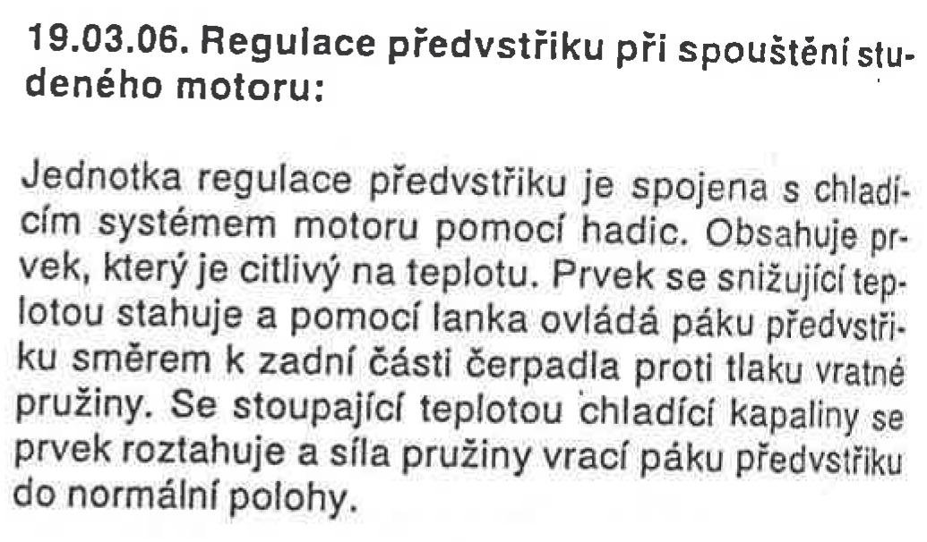

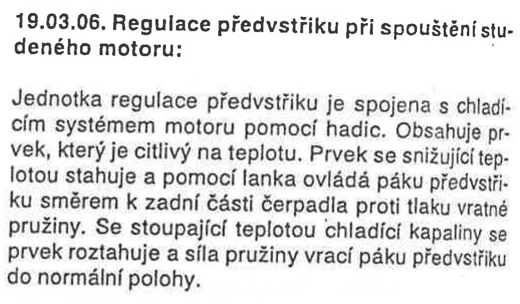

Takže je to vlastně změna načasování vstřiku - Timing adjustment. Já už jsem o tom nastavení čerpadla taky sháněl informace a návody a je zajímavé, že se téměř všichni při tunningu 300vky soustřeďují na boost ring a boost pin, případně přidání nafty. Tu úpravu časování sem viděl jen v jednom článku a tam to bylo popsané tak, že se čerpadlo má povolit v držáku a pak s ním celým pootočit, což je to samé ale z druhé strany. Bylo to stejné čerpadlo, ale na jiném voze. Tento postup je jednoznačně elegantnější.
Mě ta zmínka o předvstřiku zarazila ještě z toho důvodu, že v českém servisním manuálu k 300vce je tahle noticka o nastavení předvstřiku za studena, tak jsem myslel, že je myšleno todle.
Docela by mě zajímalo, jestli tam někdo něco takového má, protože já to u mě nenašel.

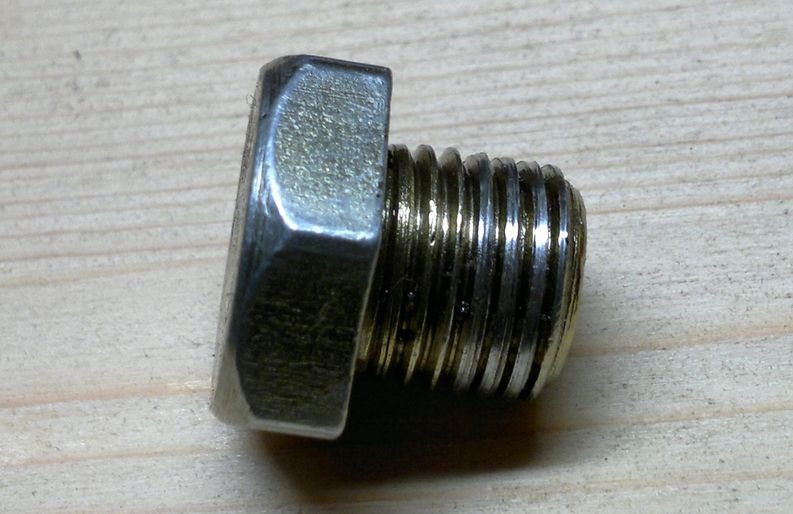

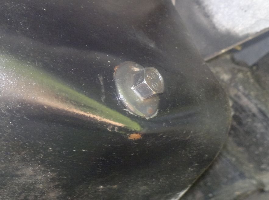

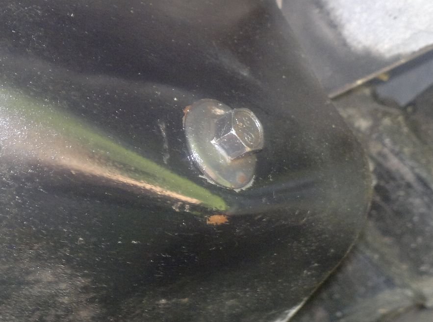

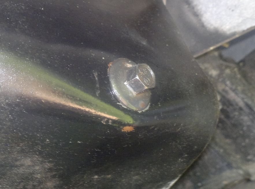

Na zadním diferáku se mi moc nezdála zátka. Plech krytu je tenký, je tam pár závitů a přišlo mi, že by se dala zátka klidně prošroubovat skrz. Tak jsem vzal matici z nějaké armatury a vytvořil na zátce doraz.

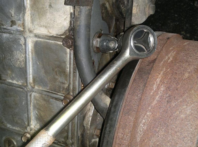

U přídavky byl zase oříšek dostat se k napouštěcí zátce. Naštěstí to vyřešil kardan na ráčnu a tak tak se to tam vešlo, že to šlo ještě povolit.

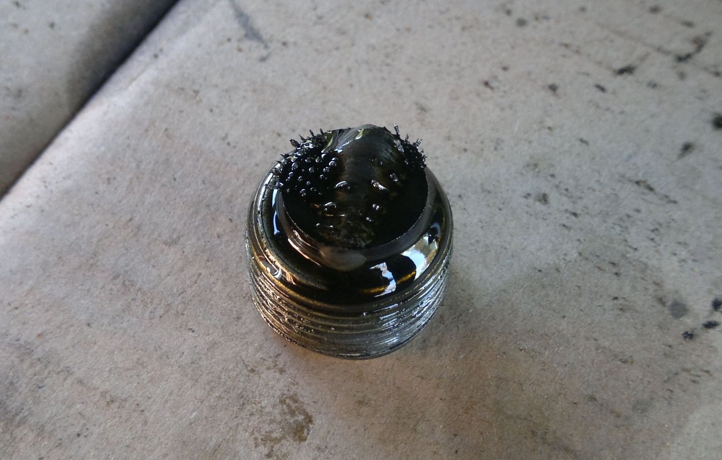

Na vypouštěcí zátce přídavky byl magnet a na něm se zachytilo pár kovových šupinek. Nemám srovnání, ale asi to není žádná hrůza. Nebo mám být znepokojen ??

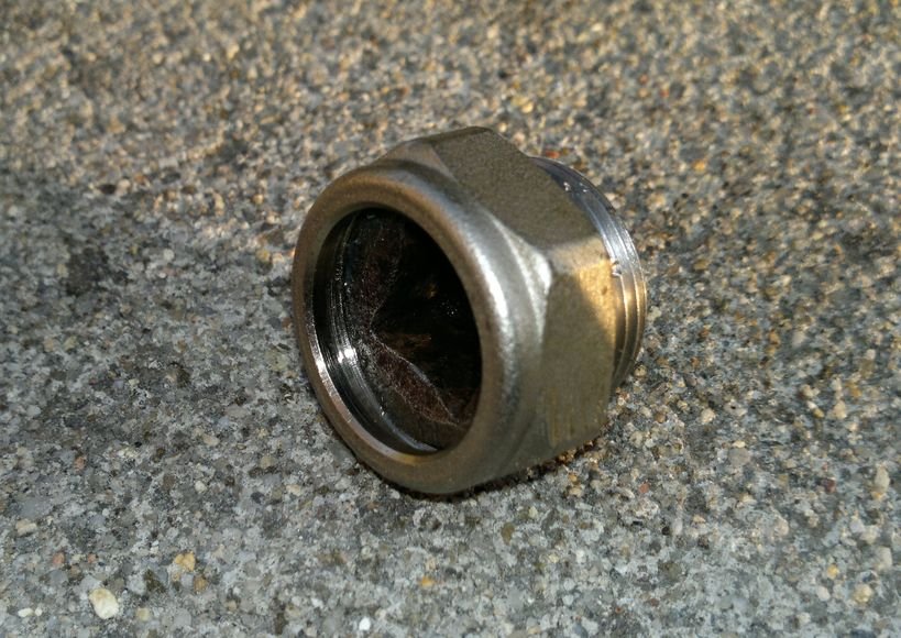

Největší sranda nastala se zátkou olejové vany motoru. Původní šroub byl už ožvejkanej, tak jsem objednal nový. Vzal jsem teda jen "náhradu" v domění, že na takovém šroubu není co ojebat (těsnící kroužek byl měděný OEM). Zátku jsem osadil a utáh zatím jen na cit, nalil jsem olej a začalo to kapat. Tak jsem to dotáhl momenťákem na danou hodnotu - 35Nm. Furt to kapalo. Ještě jsem trochu přidal a pořád stejný. Navíc se mi zdálo, že závit změkl, to už na mě šly mdloby :roll: . Takže zátka ven a znovu vypustit olej.
Závit opravdu změkl, ale naštěstí jen na zátce.
Výměna oleje - vana - stržený výpustní nový šroub.jpg (74.53 KiB) Zobrazeno 8468 x
Tak jsem vyštrachal záložní zátku od Focusu s přírubou a o-kroužkem. A vyřešeno.

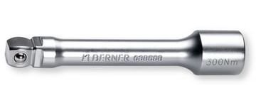

K přídavné převodovce - chce to výkyvný nástavec na golu, on má ten čtyřhran na konci trochu jako soudek, takže se dá nasadit i šikmo.

MadTom píše: 09 led 2022 03:40 K přídavné převodovce - chce to výkyvný nástavec na golu, on má ten čtyřhran na konci trochu jako soudek, takže se dá nasadit i šikmo.
Ty myslíš asi todle:
Prodloužení výkyvné a.jpg (8.28 KiB) Zobrazeno 8438 x
To mám zatím jen ve "čtvrtce", ale doplním arzenál :grin:

Ano, něco takového. Doporučuju ve více délkách, zvlášť ty nejkratší občas skládám za sebe.

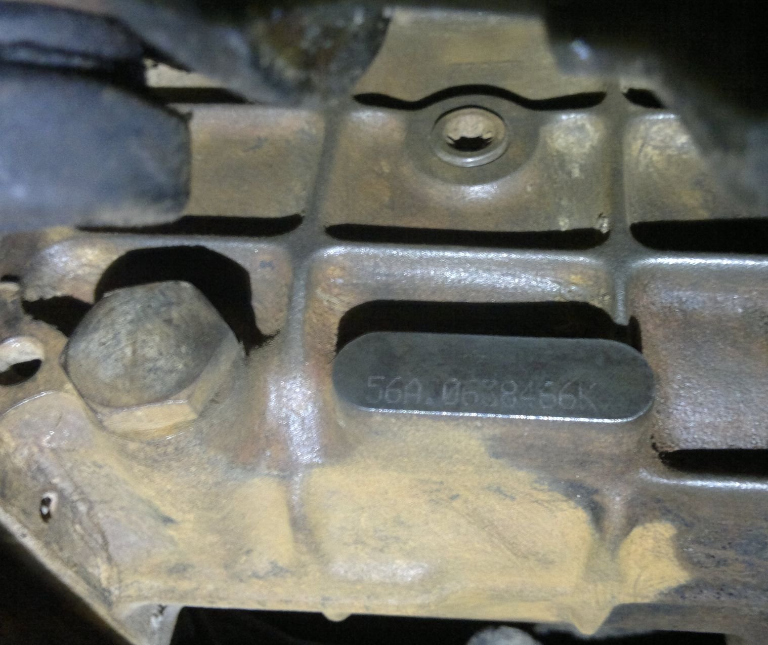

Já mluvím o těchto dvou zátkách.

Hovoris spravne. Jedna je vypustacia (30 alebo 32 vidlica/ocko) a druha napustacia (torx55). Ten torx si najprv vycisti od blata niet nic lepsie jak rozj...y torx.
Na pridavku urcite staci 1/2 stvorhran predlzovak nemusi byt nijako skoseny.

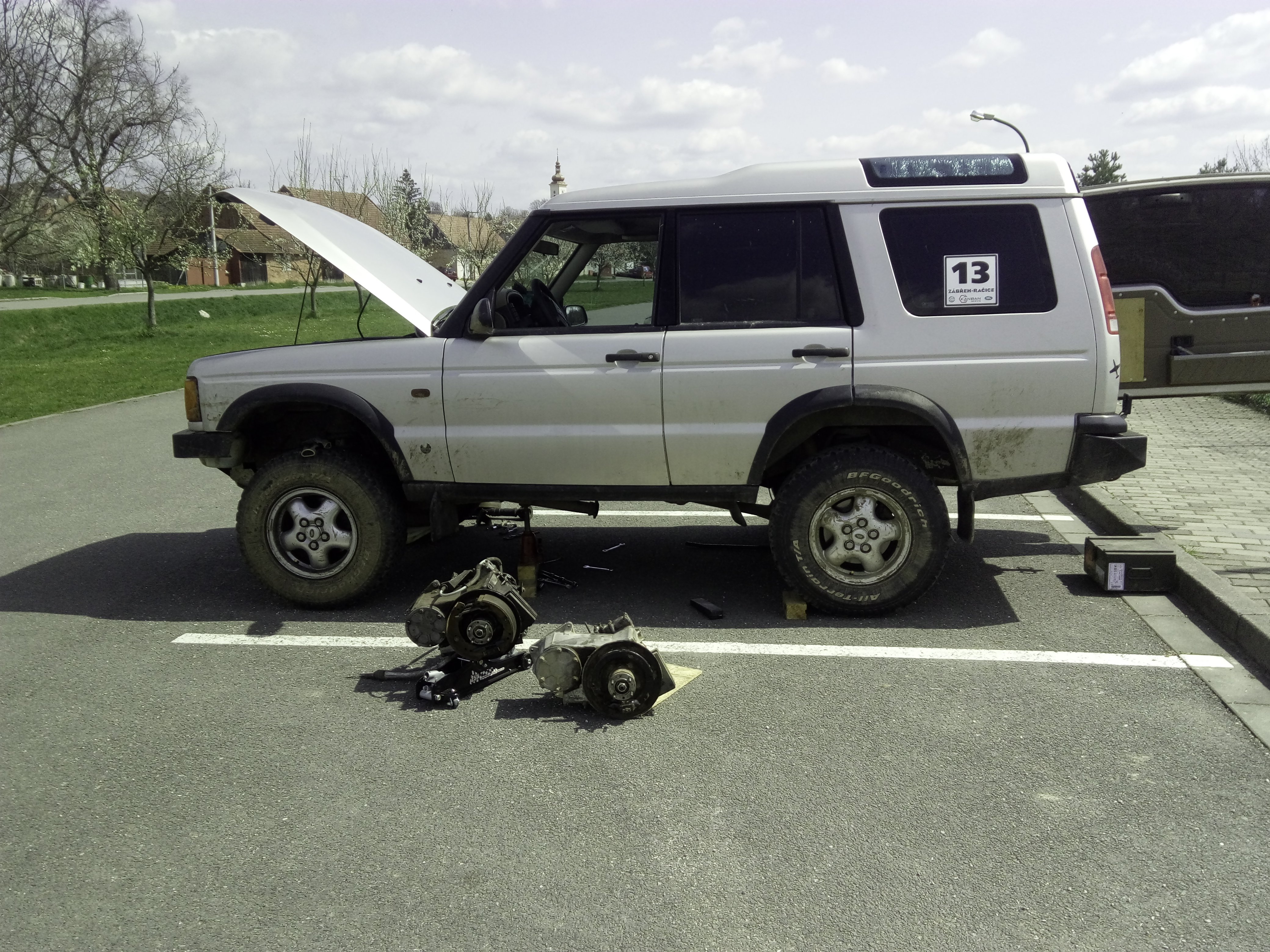

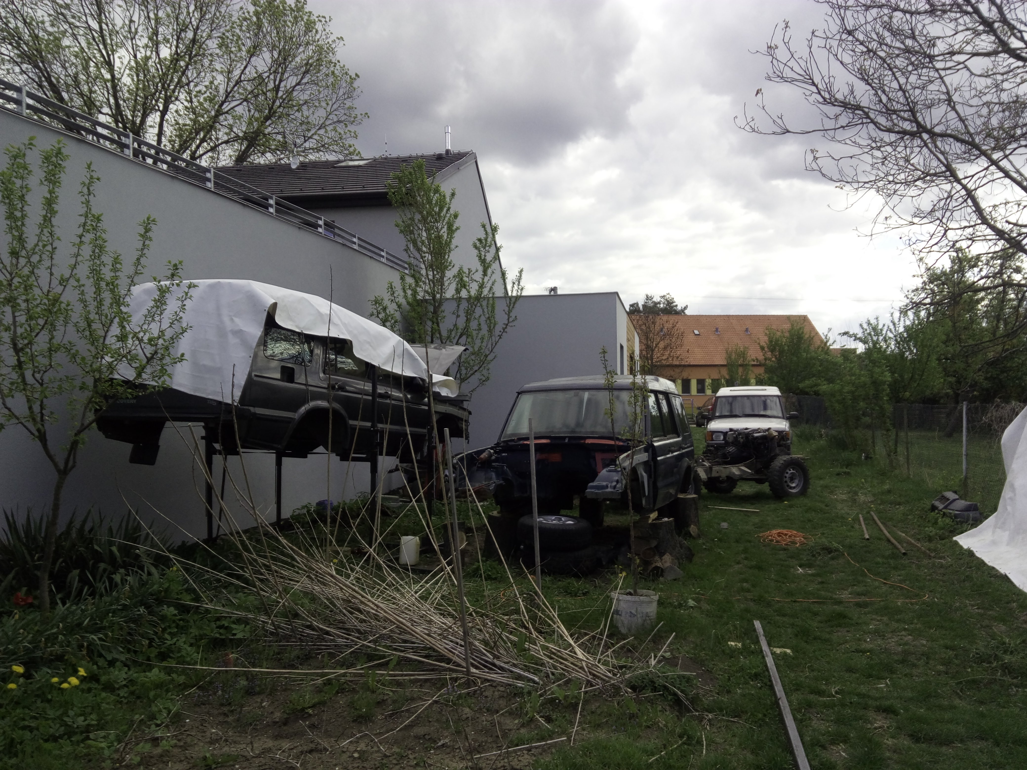

On se dvousloupový zvedák na zahradu blbě instaluje. Jedno foto ze "zahradního" sundávání kastle...
mildo123 píše: 12 led 2022 12:22
A jindy zase groteska ve stylu scény z Tankového praporu - do tanku z tanku. Nasoukám se pod auto, sakra nemám 17ku klíč, zpět, sakra to je 19ka, zpět, sakra zamrzla bomba od hořáku, zpět, sakra chce se mi na záchod, zpět... jako lasička :lol:
Když jsem přehazoval na ulici přídavku ta jsem si nechával podávat nářadí od náhodných kolemjdoucích. Jeden dědáček venčí psá vůbec nechápal co má byt klíč 9/16"
