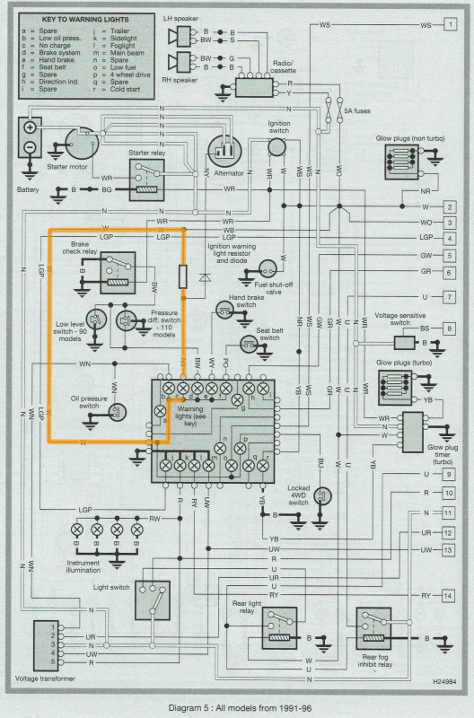

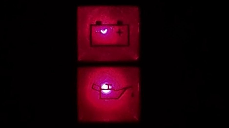

Rover píše: 18 led 2022 18:57 Já tam mám u 110 200Tdi taky ledky, i u dobíjení, občas červená malinko zasvítí nebo problikne, ale zvykl jsem si na to, mám to tak už asi 4 roky a baterii jsem za celou dobu nemusel dobíjet, takže neřeším.
Ty bys tam měl mít ten doplňkový rezistor, TEORETICKY :grin: , takže dobíjet by to mělo normálně. A to problikávání můžou být drobné výkyvy, které prostě LEDka dokáže díky své rychlosti ukázat, zatímco vlákno běžné žárovičky se při nich prostě nestačí ani rozžhavit.

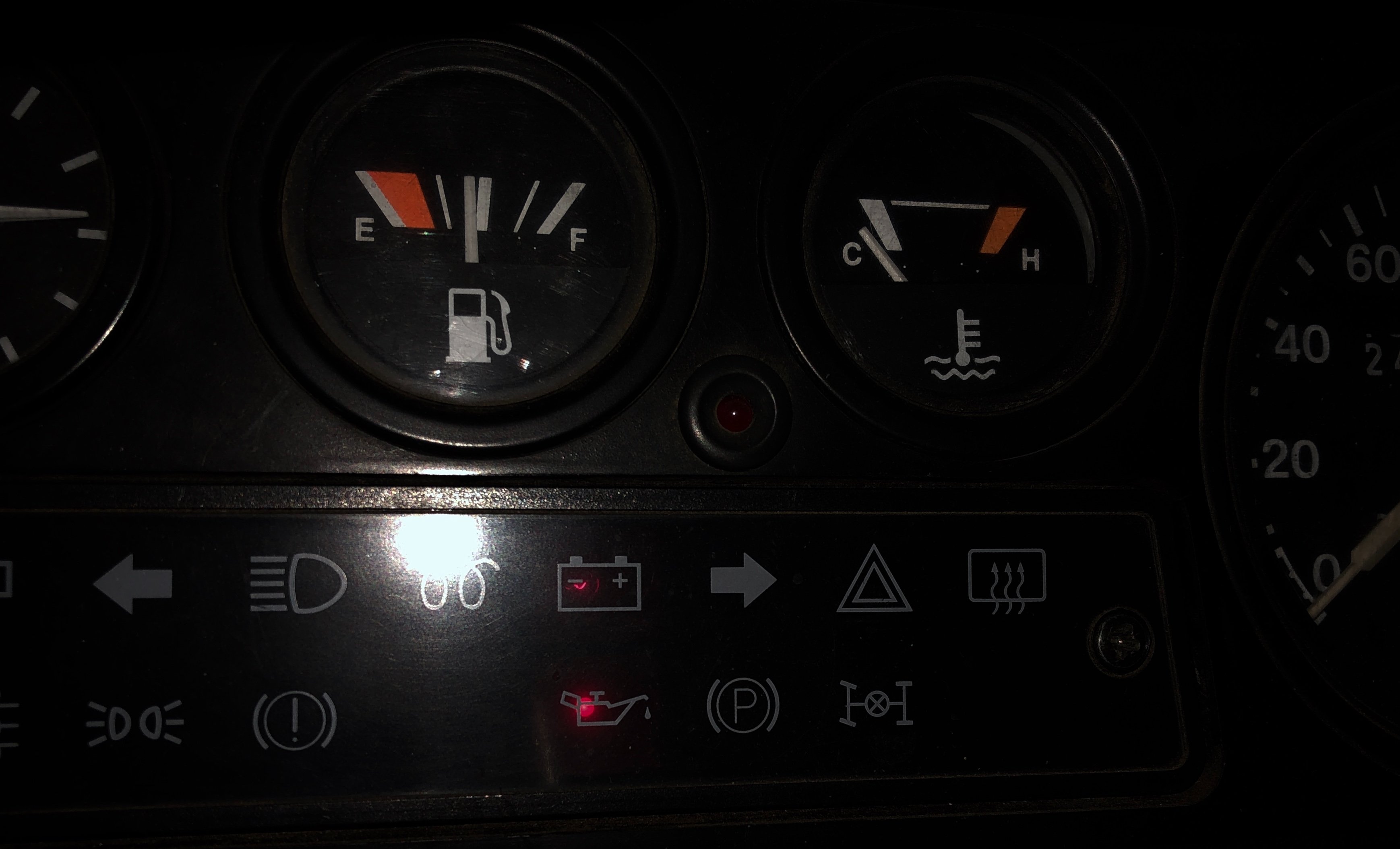

mr-tomas píše: 18 led 2022 19:32 Tak jsem změřil dobíjení na ledku a na baterce je 13,85V. Dal jsem žárovku a je tam 13,70V.
:lol: :lol: To je ňáká provokace :grin:
Stejně mi těch 13,8 přijde málo, jako není to špatně (udává se 13,6 až 14,4V), jen by to mohlo být lepší.
No, řekl bych, že nemá cenu to hrotit, kdo má radši LEDku a třeba i s jejím poblikáváním (mě by to sralo), dobíjí mu to a startuje už roky, ať nechá tak.

Tak mi to nedalo a šel jsem omrknout 110. Nechápu jak je to možný, ale je tam podle toho co vidím přes sklo žárovka. :idea: Takže mí kluci šikovní to před lety asi někde vyčetli.. V každým případě tak auto jezdí několik let a ani o tom nevím.

cyril píše: 19 led 2022 09:42 Nechápu jak je to možný, ale je tam podle toho co vidím přes sklo žárovka.
A jak jí to tam sluší. Pak je ovšem divný proč Ti to za jízdy slabě svítí :grin:

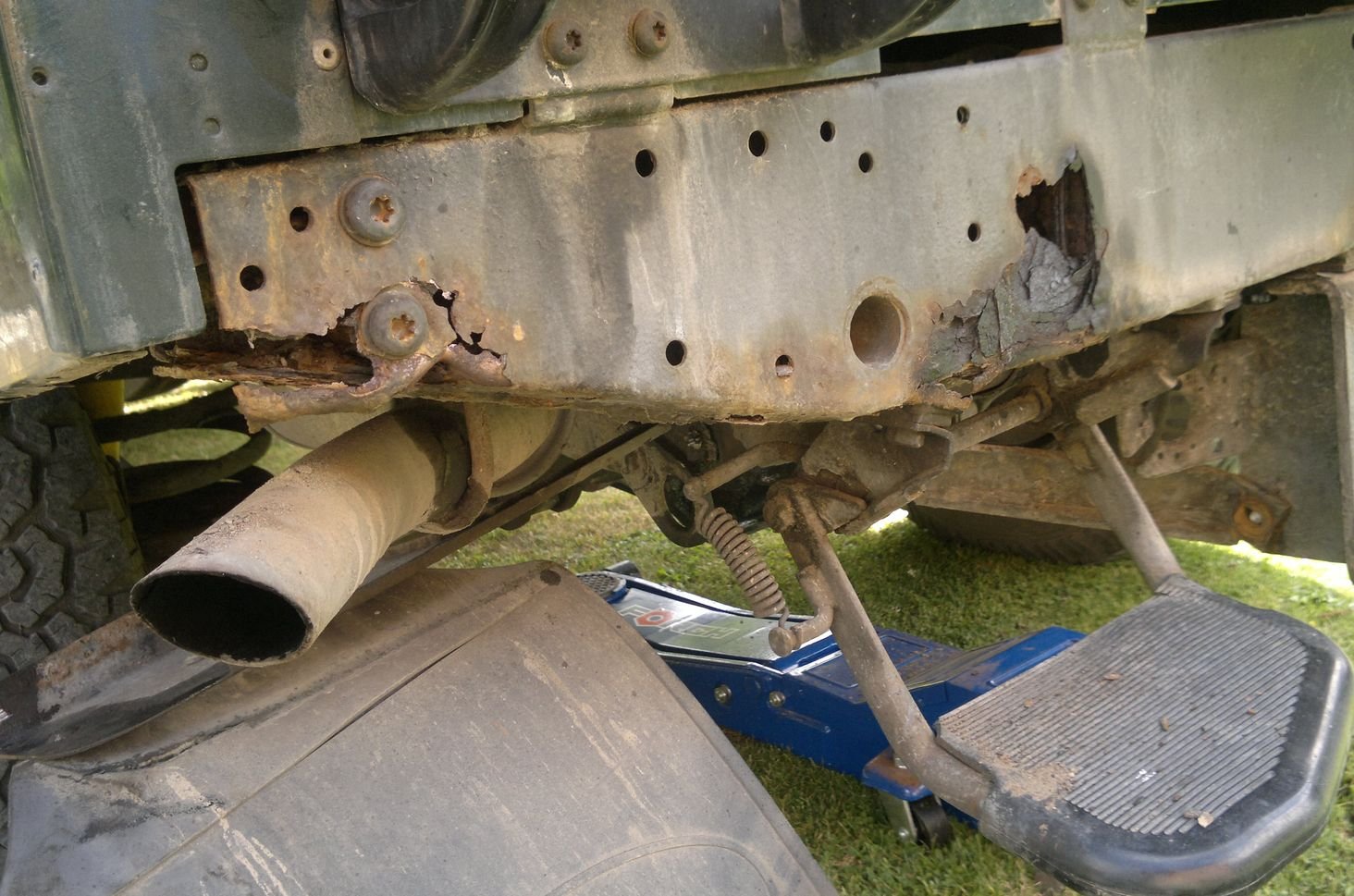

Teď ovšem v příběhu nastává kritický den - 26.červenec 2020. Kritický nikoliv podle kondiciogramu, ale na základě mého definitvního rozhodnutí provést výměnu zadního crossmemberu svépomocí v polních podmínkách naší zahrady :grin:
Jeho stav byl jasný už v bazoši a podrobnější poklep to už jen vygradoval.
Jako věřim tomu, že by to leckdo ještě opravil, někdo by možná řekl, že stačí jen přelakovat :grin:

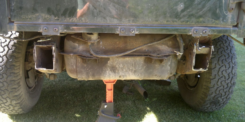

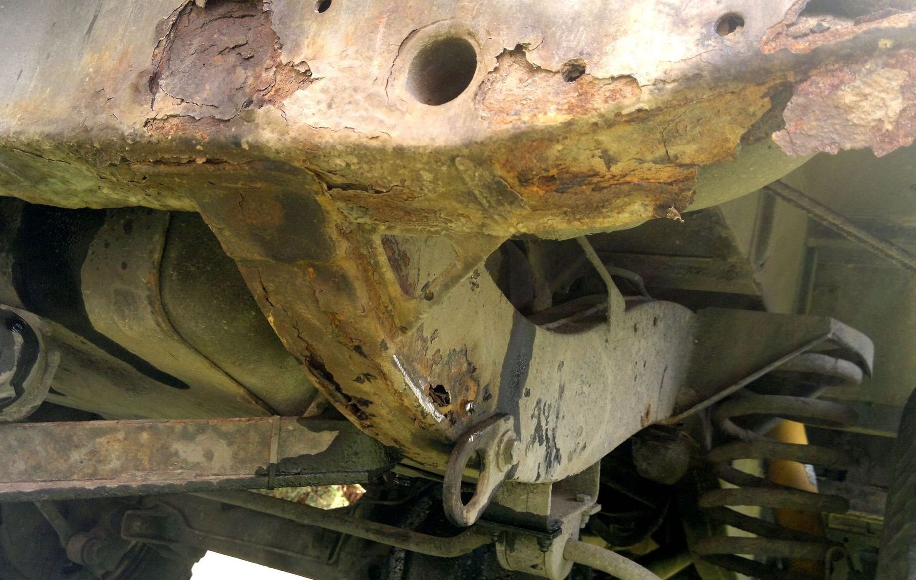

Levá strana
A pravá strana.

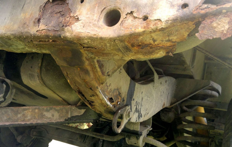

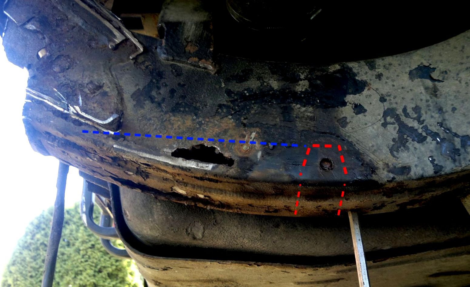

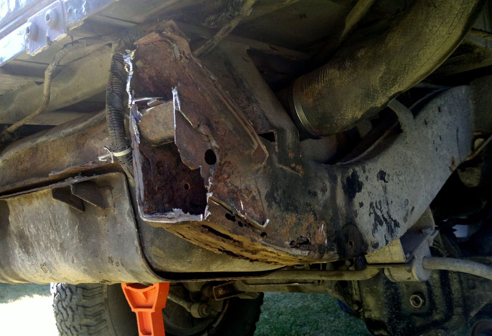

Musím říct, že hlavně stav konce rámu jsem neodhadnul. Objednal jsem jen samotný crossmember bez napojení (konců) rámu. Ale zase mě to víc zakalilo, jak se ukáže.
Levá strana rámu byla po odříznutí docela slušná
Pravá strana už tak pěkně nevypadala

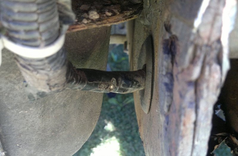

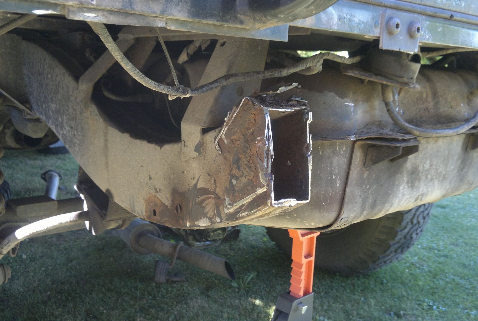

Při rozhánění se flexou na pravé straně, kde vylézá kabelový svazek, doporučuju před něj navařit nějakou ochranou platli. Může se to hodit :grin:
Když brácha odložil flexu, tak jsme zjistili, že za příčníkem je další slabé místo do sbírky. Hromadí se tam bordel, hlavně hlína, která asi nejde jentak vypláchnout.

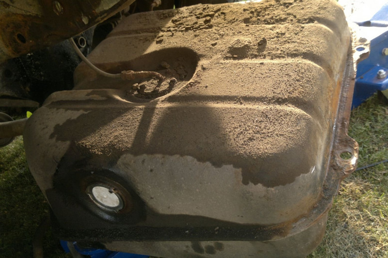

Když už tam má bordel být, tak ho musí být dost. Aby těsnil díry v nádrži :grin:

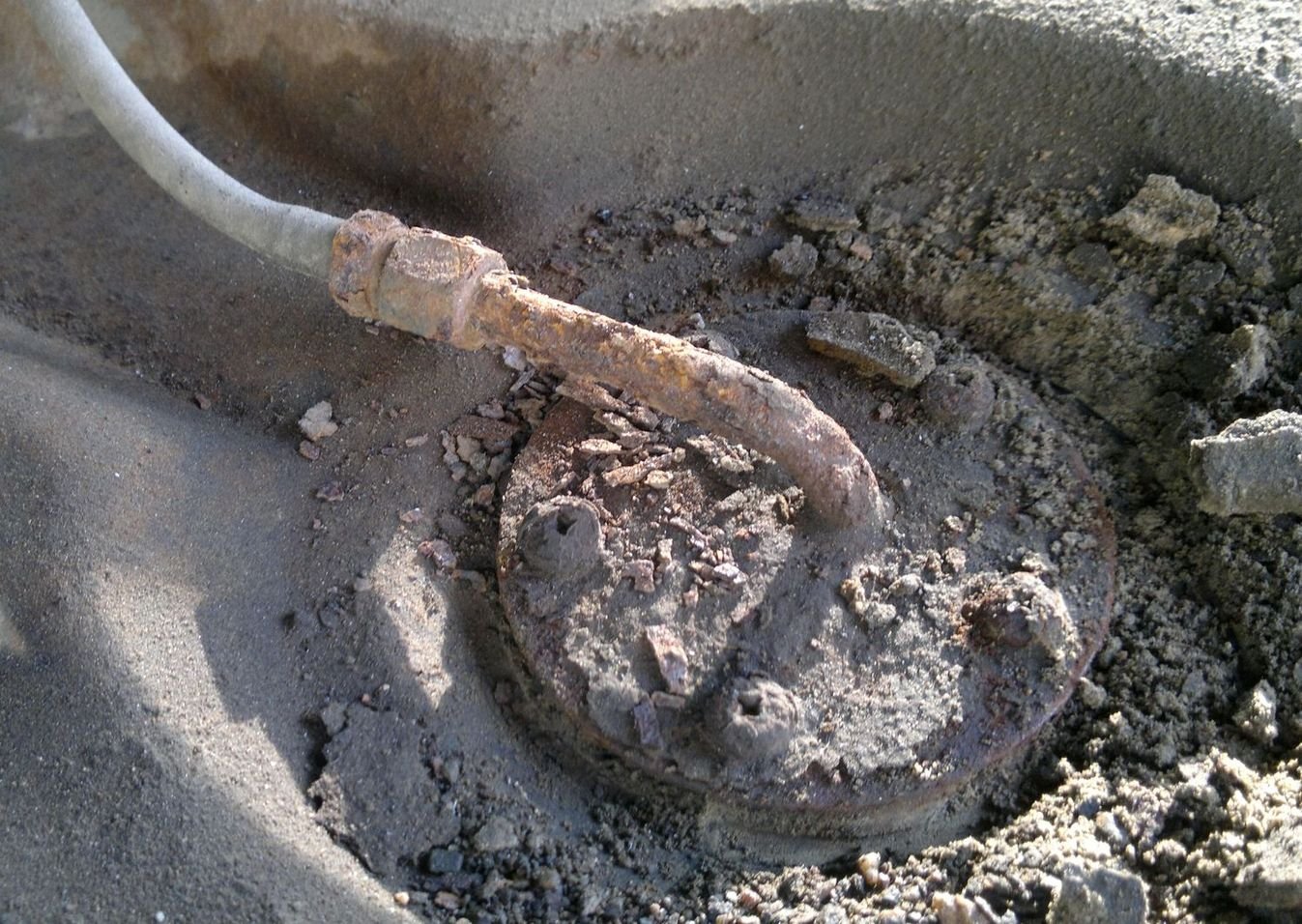

To sem si ještě myslel, že nádrž nějak zachráním. Než sem jí spustil dolů.

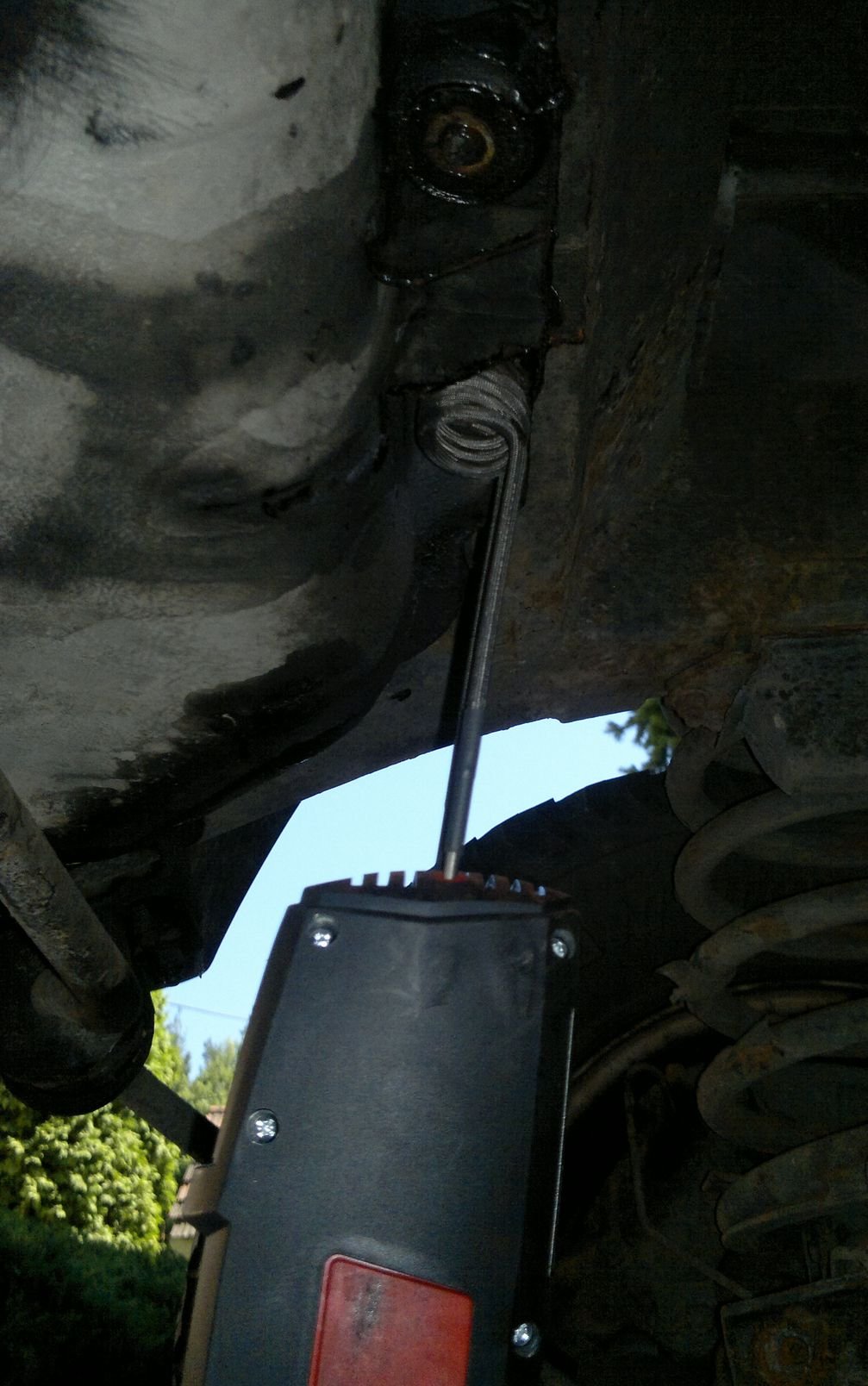

Jako ucpávka otvoru po plováku se mi osvedčil odříznutý vršek víčka od spreje (klasika 400ml,..). Sedí perfektně.
Pohled na vratku nafty mě vyléčil s halucinací. A ani spodek po odloupnutí ochranného plechu nevypadal uspokojivě.
Takže následovala objednávka nádrže a jejího příslušenství.

#86 Příspěvek od MadTom » 26 led 2022 13:33
K tomu svazku - já jsem ho pokaždé vytáhnul celej ven a následně táhnul vrchem po rámu. Alespoň se dal vnitřek rámu pořádně vypláchnout a následně vystříkat. Jinak to bylo o strach, že ho někde při svařování připálím.

MadTom píše: 26 led 2022 13:33 K tomu svazku - já jsem ho pokaždé vytáhnul celej ven a následně táhnul vrchem po rámu. Alespoň se dal vnitřek rámu pořádně vypláchnout a následně vystříkat. Jinak to bylo o strach, že ho někde při svařování připálím.
Jo, tak to se mi rozhodně nechtělo. Kdyby to byla nějaká velká oprava rámu nebo instalace crossu i s těma koncovkama rámu, tak by nebylo zbytí, ale takdle sem to nechal být. Tady na konci je rámu je dobré, že ten svazek je ještě na dosah, i uvnitř. Při sváření jsem měl svazek zvenku i zevnitř potřený ochranným chladícím gelem na sváření, aspoň pro pocit.

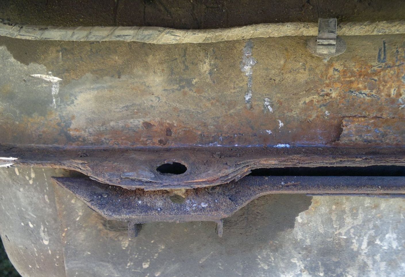

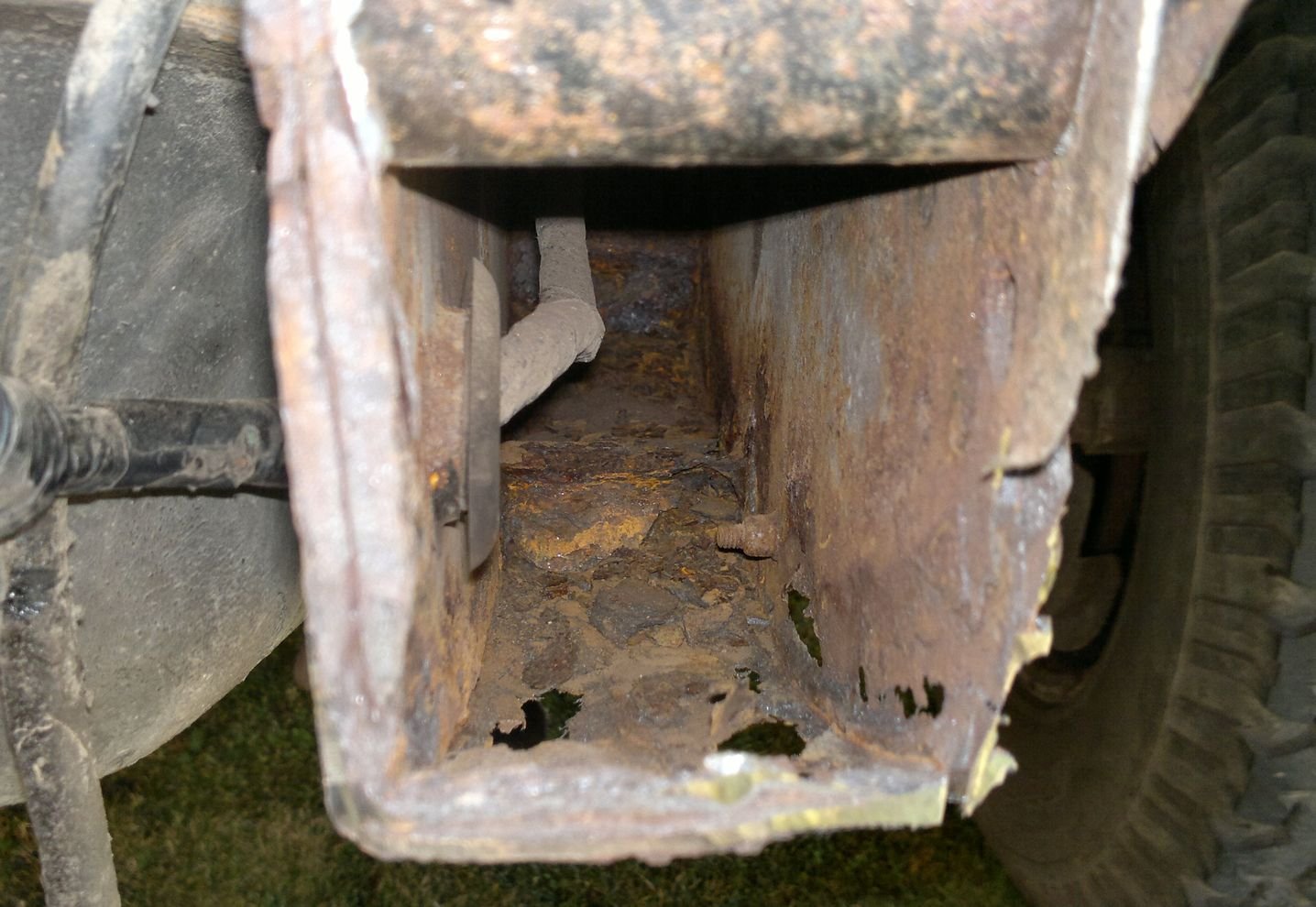

Co se týče schnilosti konců ramen, tak mě zaujalo, že byl na troud jen ten koncový půloblouk. Hrabaní v rámu ukázalo, že kromě všech možných další důvodů, bude spolupachatelem i nevhodné odvodnění v dolní části toho oblouku. Jak ukazuje fotka, v nejnižším místě je výztužná přepážka, kterou navíc prochází šroub ramene tažného zařízení (ta byla taky plná a šroub byl na prach). Jak ukazuje zapíchnutý šroubovák vpravo, odkapávací otvor je jen před přepážkou, takže za ní se pak drží bordel a voda, který z toho konce nejdou pořádně vyhnat.
Levou stranu zřejmě (také) záchránila nafta dlouhodobě unikající skrz těsnění plováku :grin:

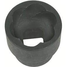

Z mechanických jsem užil vořechy (tušim 17ku a 19ku) na povolování poškozených šroubů-matic.
Forch 4961 17 VYTAHOV.NÁSTRČ.KLÍČ 1-2 17MM.png (64.72 KiB) Zobrazeno 7059 x

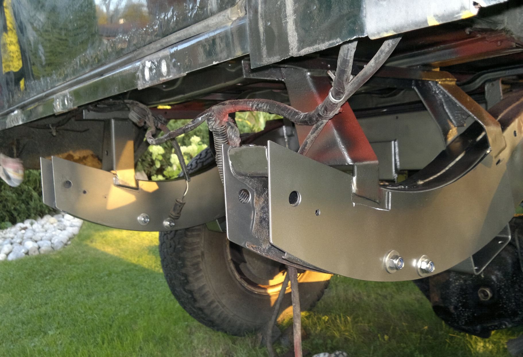

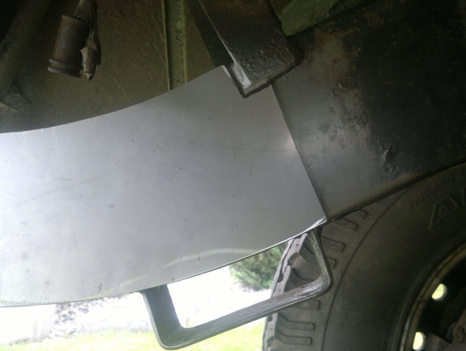

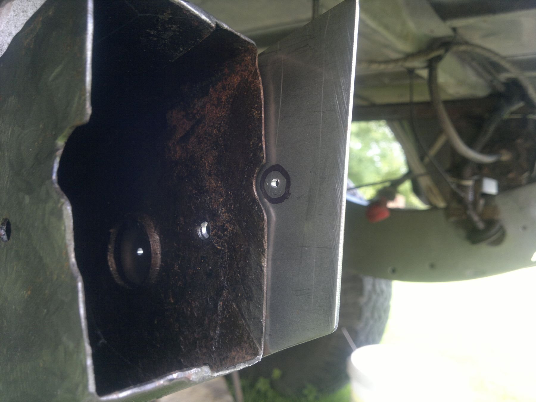

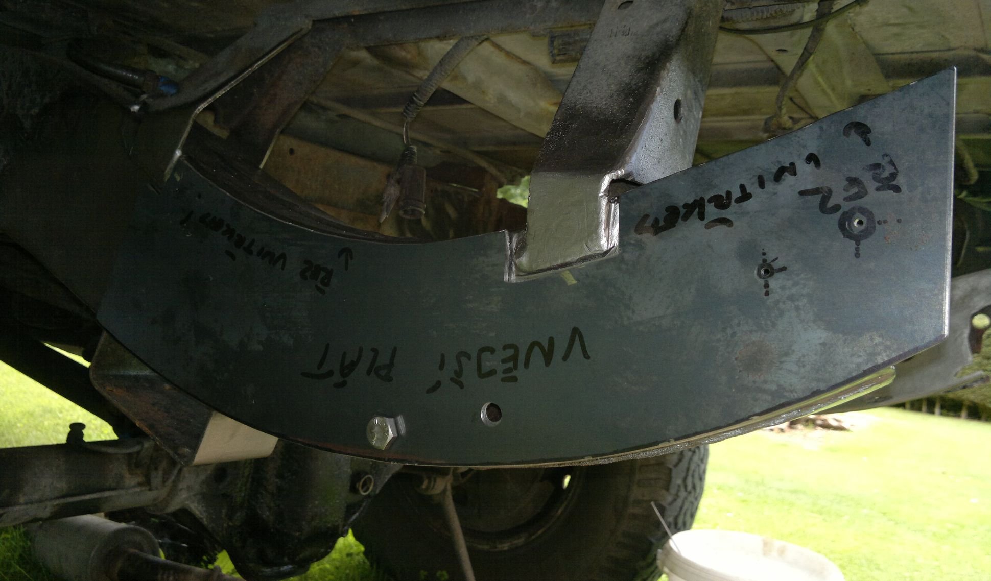

A teď nastal čas stát se konstruktérem-kresličem. Prostě se mi nechtělo (a finančně nezamlouvalo :-) ) objednávat nový crossmember i s koncovkama rámu. Bylo tedy nutné vytvořit pláty na opravu. Pro vnější stranu jsem naplánoval plechy tl.3mm, pro vnitřní a spodní strany tl.2mm.
Přilepil jsem si papíry k rámu a obkreslil tvar, pak to zkresloval na okně jako na prosvitce, porovnával s rozměry a výkresy rámu v dokumentaci a .... a pak stejně bylo nutné to ještě x-krát přiřezávat a brousit :lol: .
Pláty jsem radši udělal přes celý zadní oblouk až za držáky stabilizátoru, kdyby bylo nutné je vyztužit taky.
Byl jsem rád za každou díru, které se dalo chytnout, hlavně kvůli směřování vůči crossmemberu
Teď už to začalo vypadat veseleji. Výřezy kolem držáků podpěr korby jsou hodně individuální, soudruzi v Solihullu je vařili spíš pocitově než podle plánu.
