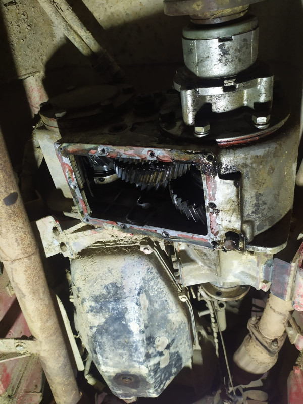

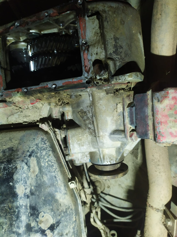

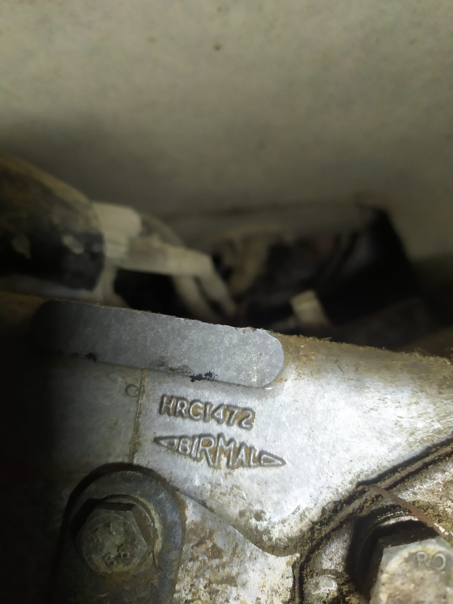

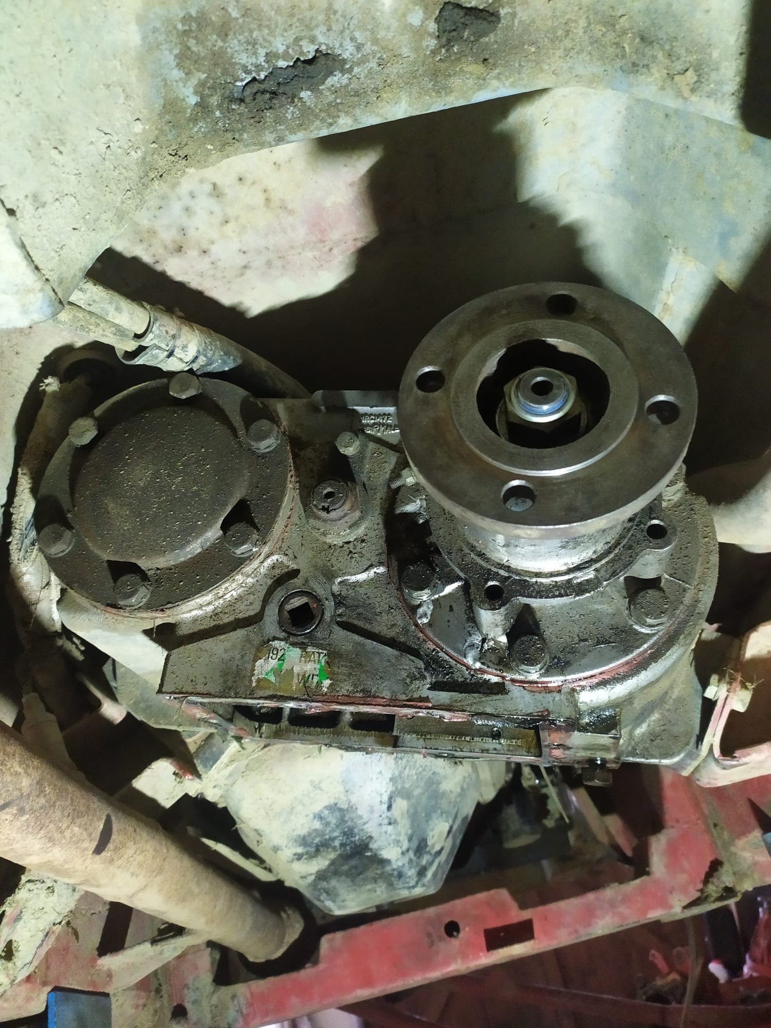

Ahoj přátelé,
kamarád si koupil starého závoďáka na offroadmaratony.
A jelikož to někdo před lety postavil a poté to mělo několik majitelů, neví přesně které díly jsou z čeho.
Už víme, že motor je z Audi, nápravy z Patrola, kardan z Avie, kastli to má z RRC apod.
A teď rozvodovka - údajně by měla být taky RRC - pozná ji prosím někdo z místních?
Dokázali byste říct, zda je vůbec z RRC a případně o jaký model rozvodovky se jedná?
Díky moc za rady místních zkušených.
Benja

Teď koukám, že pod číslem na foto na mě vyskakuje na google, tato jedna rozvodovka na prodej....takže se jedná přeci jen o RRC.

To je normální LT230 a před ní automat ZF 4HP22 předpokládám...

Já tam z RRC mám určitě celou funkční.
Ale jde tam použít jakákoliv Lt230. A z D1 má hodně podobný poměr, spíš skoro stejný.

Akorát tam na fotce chybí buben ruční brzdy.
