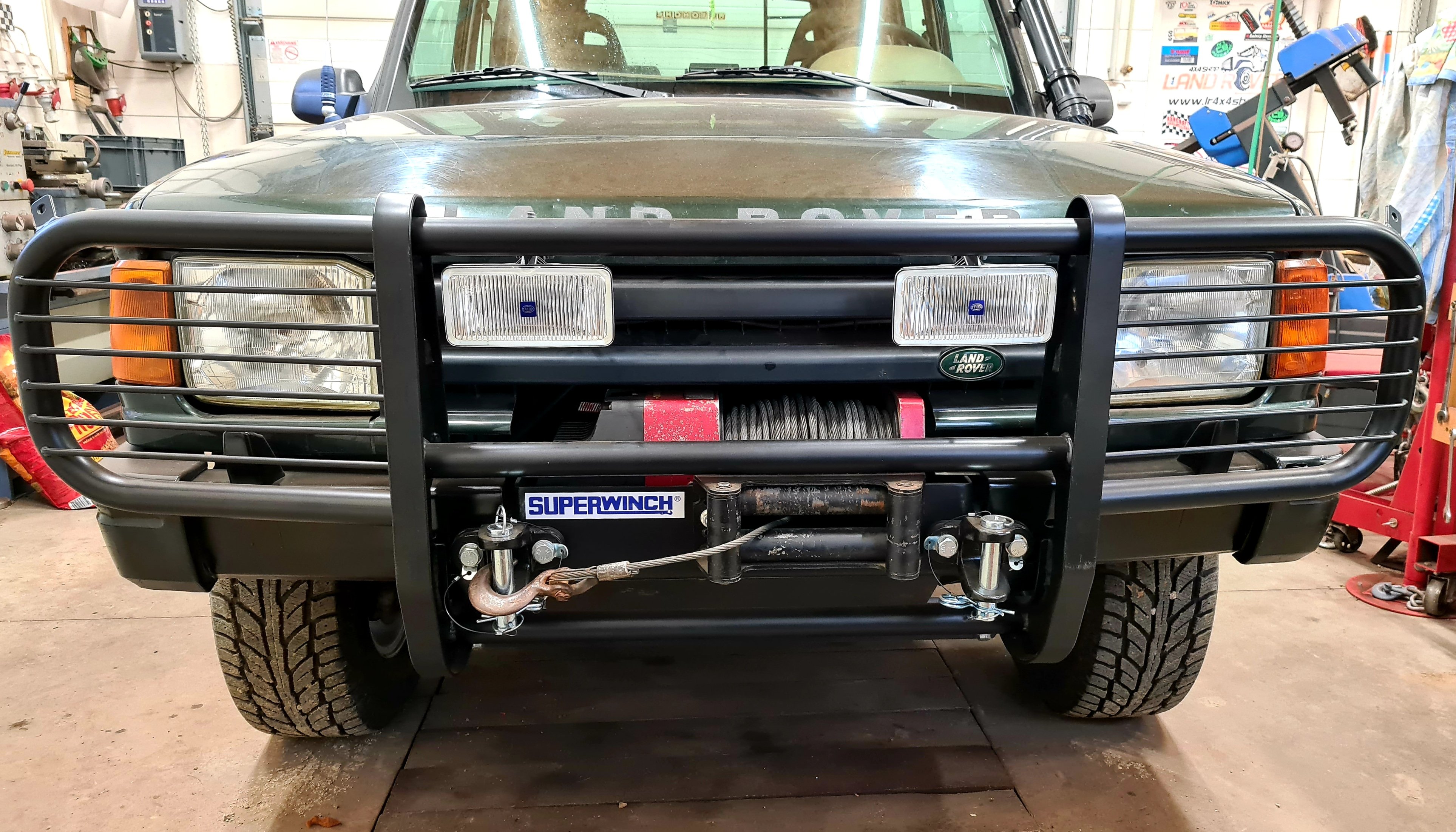

Camel Trophy Bull Bar aj Husky Superwinch namontovaný + dorobené rádiové DO
ešte Hella Comet 550 hmlovky a bude na parádu!

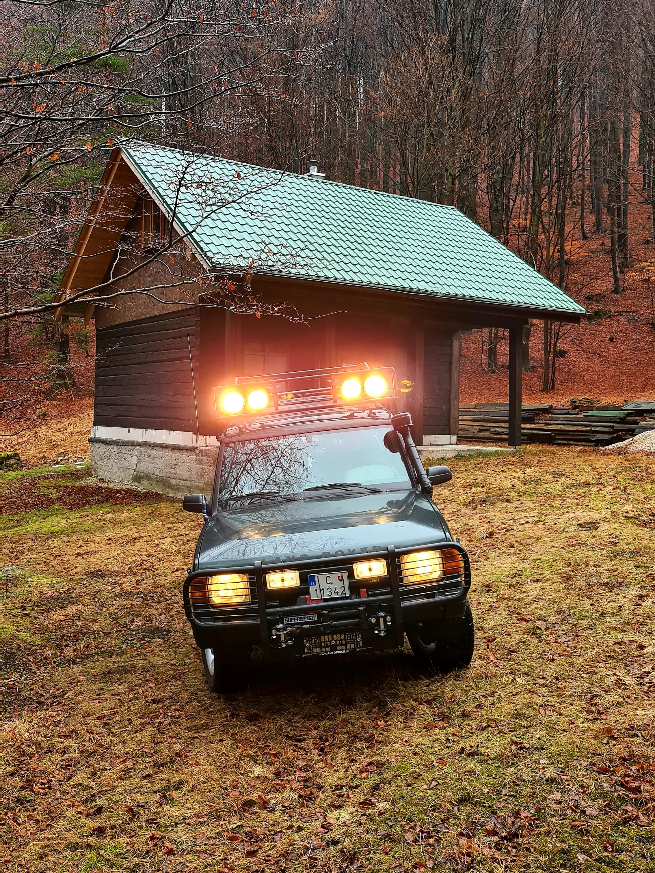

Re: Steyerova DI 300Tdi
Už aj s Hella Comet

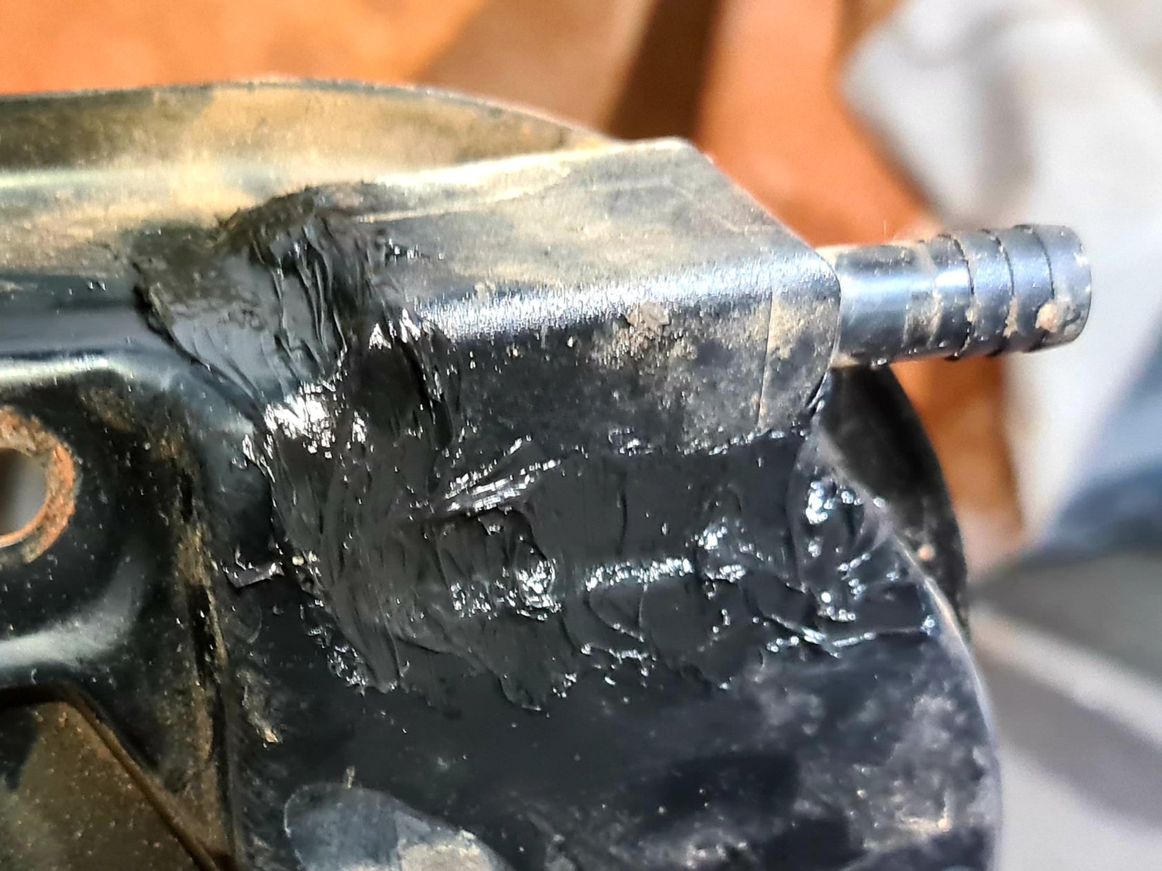

Ahojte,
obe strešné okná som kompletne demontoval viď foto v tejto téme.
Očistil som plastový rám okna z vrchnej strany i strechu, odmastil a dal nový silikón.
Vybral a vyčistil gumové tesnenie pod sklom. (žiaľ sklá už tak pekne nedosadajú ako predtým...
Silikón som dal i pod 4 plastové štuple na skle.Silikón som dal i po obvode plechových vaničiek a pod každý šrób na plechových vaničkách.
Odstránil starý silikón z odtokových plastových rohových odtokov na vaničkách a dal nový, prefúkol hadičky.

Já jsem to teď dělal na jedné D2 - listím a podobným čurbesem byly úplně zacpané odtokové hadičky - na každé straně tam byla hromádka čurbesu, a samozřejmě u jednoho okna ulomené odtokové hadičky. K tomu potom vlastní horní část okna, co normálně leží na střeše, byla všechno jiné než vůči střeše utěsněná, ta troška lepidla co tam kdysi byla naprosto nedržela. Takže očistit, odmastit jak vlastní okno tak střechu, okno omatlat polyuretanovým lepidlem, zalepit do střechy a utáhnout spodkem. Druhej den spodek sundat a stejným lepidlem omatlat dokola vůči střeše zevnitř, protože originál těsnění, které tam na části bylo se také rozpadlo, znovu přišroubovat. Nasadit hadičky a celé ty plastové misky odtoků omatlat silnou vrstvou lepidla, včetně hadičky, aby to jak dotěsnilo, tak mechanicky zpevnilo. Hadičky to chce profouknout, jestli nejsou ucpané.

Ahoj,MadTom píše: 10 kvě 2022 09:23 Já jsem to teď dělal na jedné D2 - listím a podobným čurbesem byly úplně zacpané odtokové hadičky - na každé straně tam byla hromádka čurbesu, a samozřejmě u jednoho okna ulomené odtokové hadičky. K tomu potom vlastní horní část okna, co normálně leží na střeše, byla všechno jiné než vůči střeše utěsněná, ta troška lepidla co tam kdysi byla naprosto nedržela. Takže očistit, odmastit jak vlastní okno tak střechu, okno omatlat polyuretanovým lepidlem, zalepit do střechy a utáhnout spodkem. Druhej den spodek sundat a stejným lepidlem omatlat dokola vůči střeše zevnitř, protože originál těsnění, které tam na části bylo se také rozpadlo, znovu přišroubovat. Nasadit hadičky a celé ty plastové misky odtoků omatlat silnou vrstvou lepidla, včetně hadičky, aby to jak dotěsnilo, tak mechanicky zpevnilo. Hadičky to chce profouknout, jestli nejsou ucpané.
vďaka za info.
Hadičky prefúknuté a ok.
Rámy oboch okien i strecha očistená, odmastená a nový tmel/silikón.
Plechové vaničky aj odtoky očistené aj nový tmel/silikón aj na všetky šróby zo spodu vaničiek....
